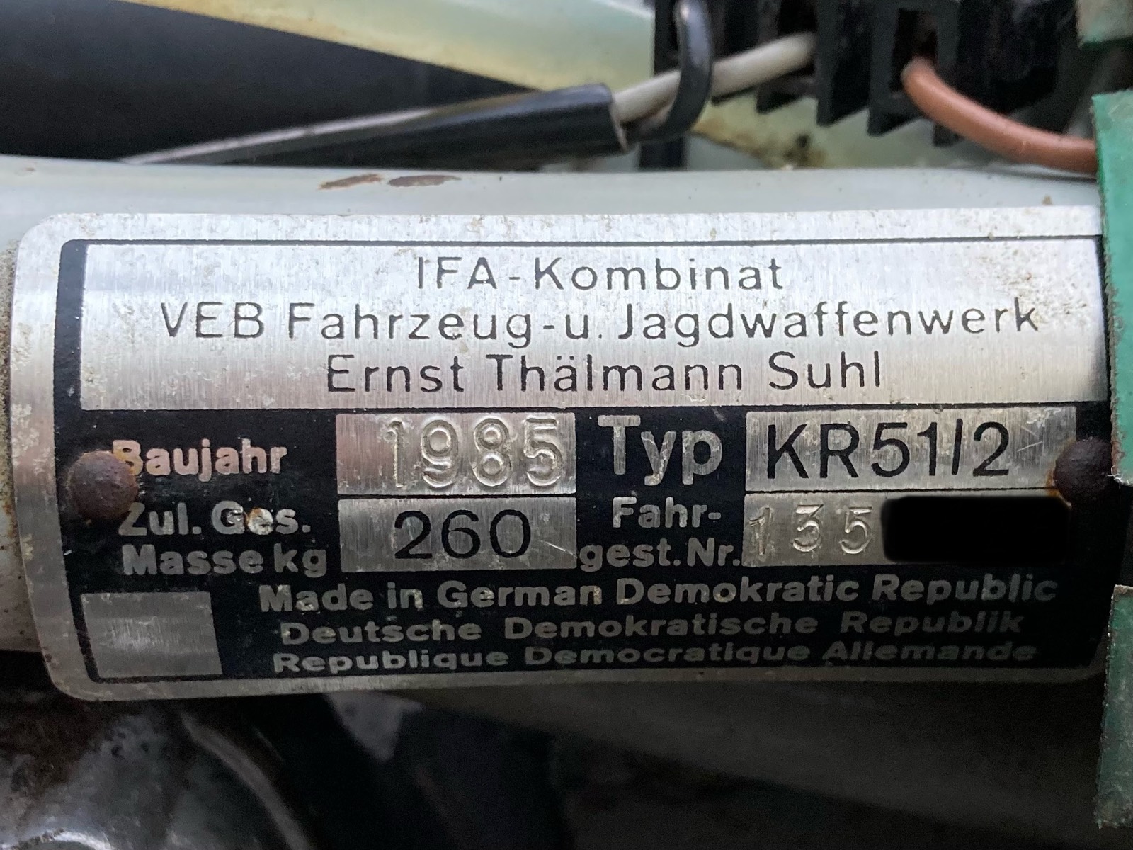

Ich überlege mir eine KR51/2 L zu kaufen. Der Verkäufer hat keine Papiere für die Schwalbe. Was haltet ihr von dem Typenschild? Ich finde die Zahlen vom Baujahr ganz schön dick…
Bekommt man damit KBA Papiere beantragt?
