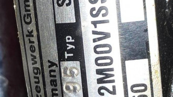

Kann mir vielleicht jemand bei der Recherche helfen was für eine S53 ich hier habe? Beziehungsweise, was es ursprünglich mal für eine war? BJ 1995.

Die Nr. liegt zwischen einer bekannten alpha und einer S53C(x) ... hast Du nähere Anhaltspunkte?
Leider nicht... habe die vor vielen Jahren als Bastelbude gekauft, ohne Papiere. War als Ackermoped genutzt worden. Hatte nur überprüft, dass die nicht geklaut war. Nun möchte ich sie wieder aufbauen und Papiere beantragen. Spricht was dagegen, die als S53 OR wieder aufzubauen (17"/19", Lange Telegabel und Scheibenbremse)? Müsste doch gehen, wenns den Typ so gab.
