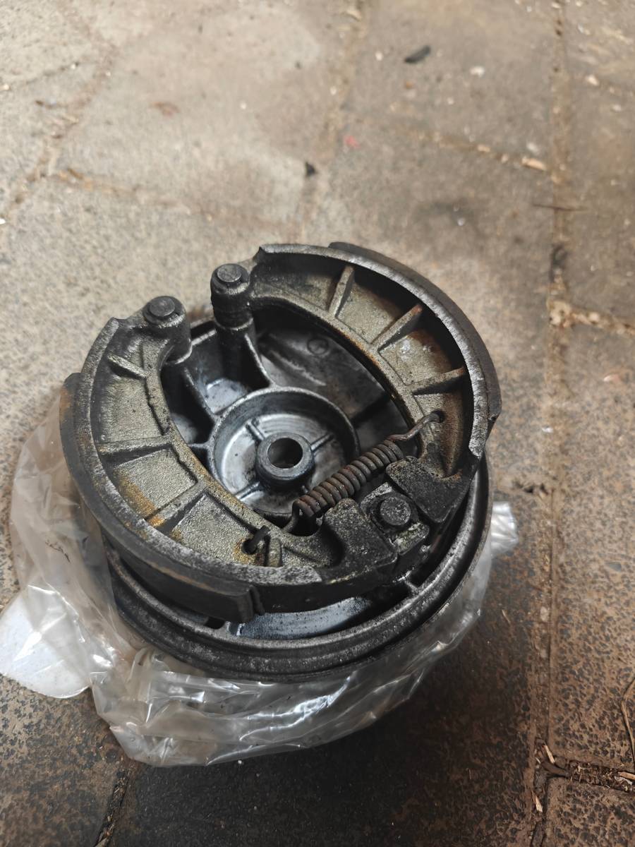

DDR Bremsbacken mit angegossener Stahlauflage?
    kann mir einer kurz sagen ob originale DDR Asbest Beläge überhaupt eine angegossense Stahlauflage oder immer eine wechselbare Zwischenlage haben?
    Weil so kann ich ausschließen dass ich hier DDR Asbest Beläge habe.
  • Was du da aufm Bild hast, kenne ich ganz ehrlich gar nich in dieser Form. Ich kenne nämlich nur die Backen, wo man dann die Zwischenlagen rein klemmt, um aufs Soll-Maß zu kommen. Die Backen haben an der Arbeitsfläche seitlich Einbuchtungen, wo man die Zwischenlagen festklemmen kann. Hier is um den Bremsschlüssel rum irgendwie alles zu klobig 🤷🏻‍♂️

    Ich denke, wenn die etwas sauberer wären würde man (besser) erkennen, dass Stahlunterlagen dran sind.
    Ich kenne nur die wechselbaren. Sicher möge es auch feste geben, aber das muss früher gewesen sein. Bei meiner ersten S51 waren keine dran und der Bremsnocken hatte sich über die Zeit eingearbeitet.

    Dann hast noch keine einfachen von MZA gehabt :a_bowing:

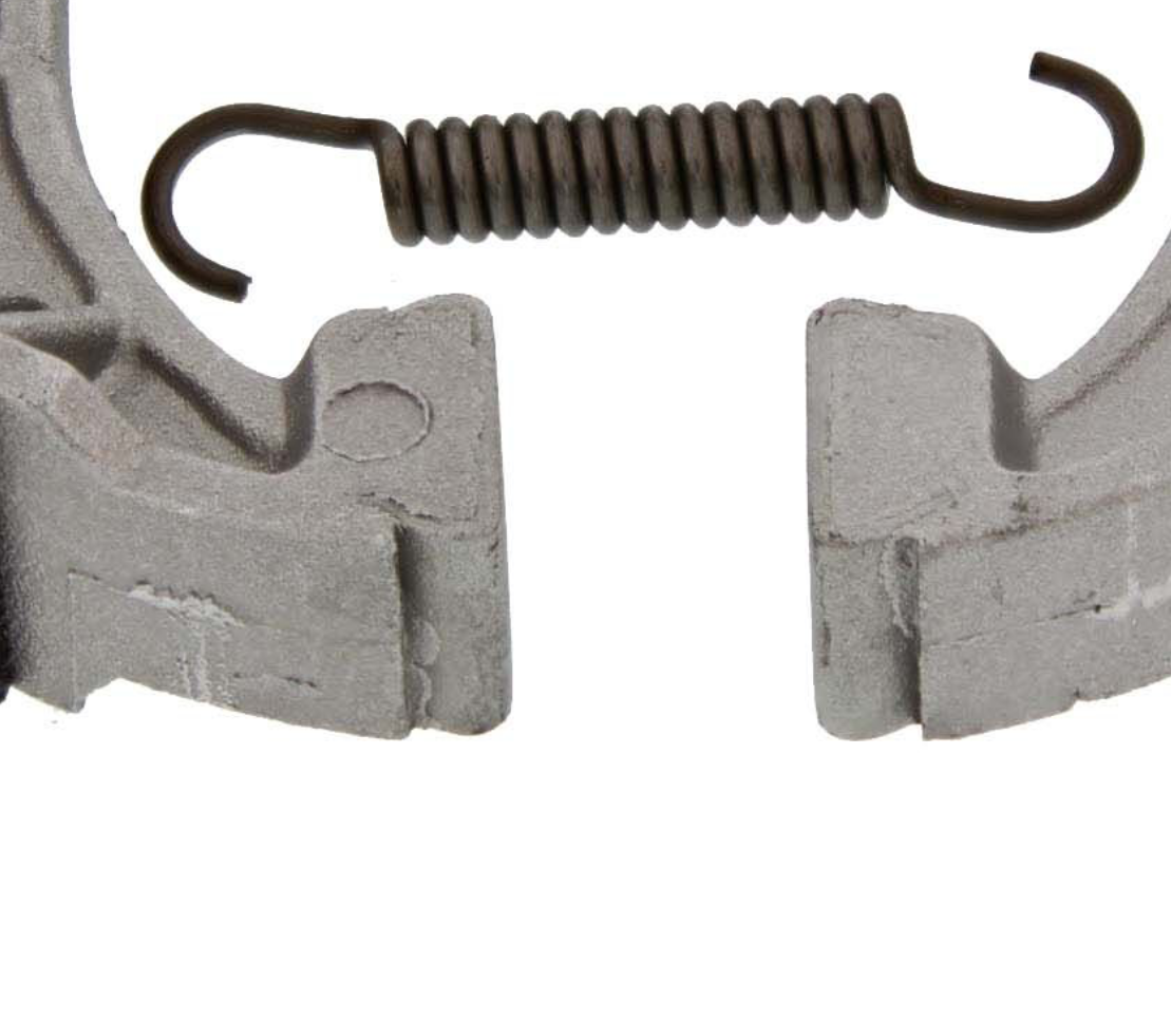

  • Nun, hab mal nen bisschen Zeit investiert.
    Hier mal Bremsbacken mit Stahleinlage.
    Wenn man genau hinschaut erkennt man diese sogar.
    Und hier welche mit den Auflagen.
    Diese Auflagen sind letztendlich die selben. Diese sollen eben das Einreiben der Nocken verhindern. Im zweiten Bild sind diese wechselbar. Es gibt einige unterschiedliche Stärken von denen.

    Andichan dass es die Bremsbacken mit Stahleinlagen und Auflagen gibt ist mir bewusst, ich wollte nur wissen ob die Bremsbacken mit Asbest von damals immer eine wechselbare Auflage hatten, damit ich ausschließen kann dass ich Asbest Beläge habe.
    Wollte nochmals darauf zurück kommen.
    Früher wurden Belege gegen neue ausgetauscht. Bei den Mopeds wurden diese geklebt, bei den Autos und Motorrädern wurden meines Wissens beide Varianten genutzt. Verklebung und Vernietung.
    Direkt wechselbar nicht, da die alten mit höherem Aufwand abgetrennt werden mussten.
    Bei Sausewind gibt es für MZ oder RT wechselbare Auflagen.
    Siehe hier. https://www.sausewind-shop.com…erxgS3pTn5EgaAkIcEALw_wcB
    Interessant, original DDR-Teil, also mit Asbest
    Ja
