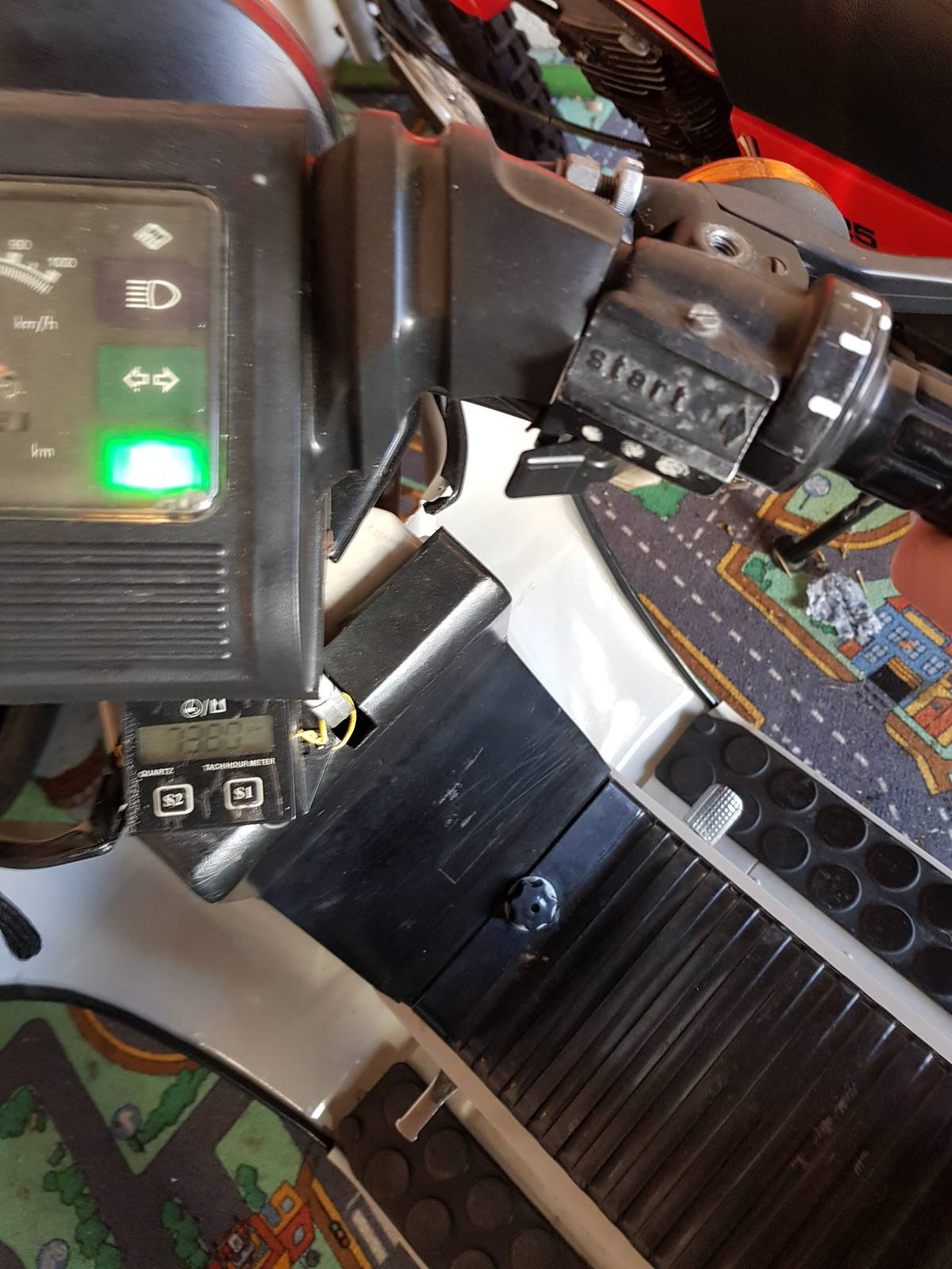

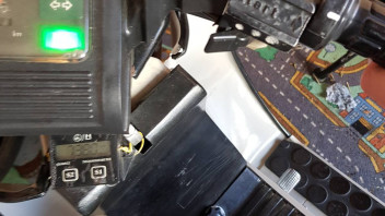

Ich habe mal ein Bild gemacht. 20% Schieberöffnung und mehr als 7000rpm.
Die Gröse der HD spielt keine Rolle. Der Schwimmerstand schon eher. Bekommst du den 16n3 im Standgas sauber eingestellt?
