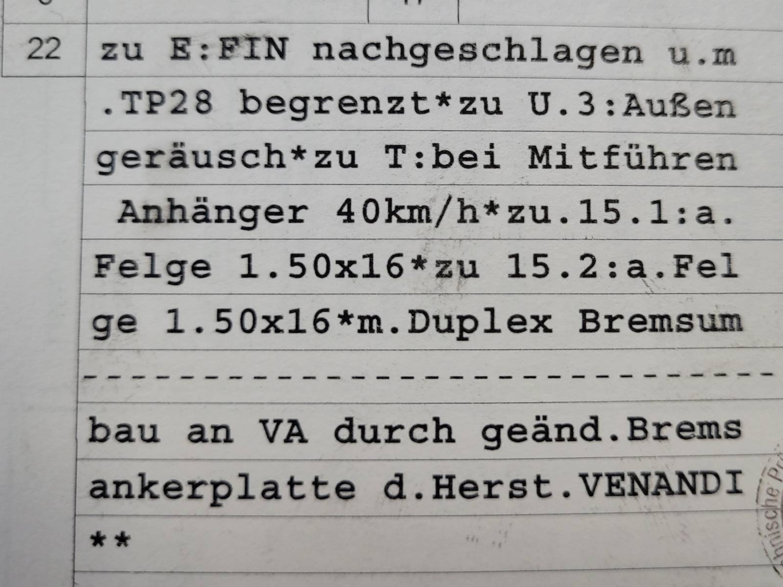

Ich danke dir. Schade das es kein Gutachten gibt. Glückwunsch das es bei dir geklappt hat.
Kannst du mir bitte dein FZ Schein senden, du kannst ja gerne deine Adresse schwärzen?
Welche Infos brauchst du denn?
Moin,
der Dekra Prüfer möchte eine Eintragung in einer Simson sehen. D.h. ein Fahrzeugschein oder Gutachten.
Das Bild von der Eintragung was du gesendet hast reicht ihn so nicht, da nicht ersichtlich ist in welchen Fahrzeug usw. es eingetragen ist.
Kannst du mir bitte dein FZ Schein senden damit ich es den Dekra Prüfer schicken kann in der Hoffnung das es mit der Abnahme klappt?
Viele Grüße von Andreas
Kann ich heute Abend machen.
Ohne Teilgutachten geht da seit diesen Jahr eigentlich nichts mehr.
Vielen Dank
Hier der Schein. Nicht wundern die Zulassungsstelle hat den zuerst falsch herum bedruckt..
