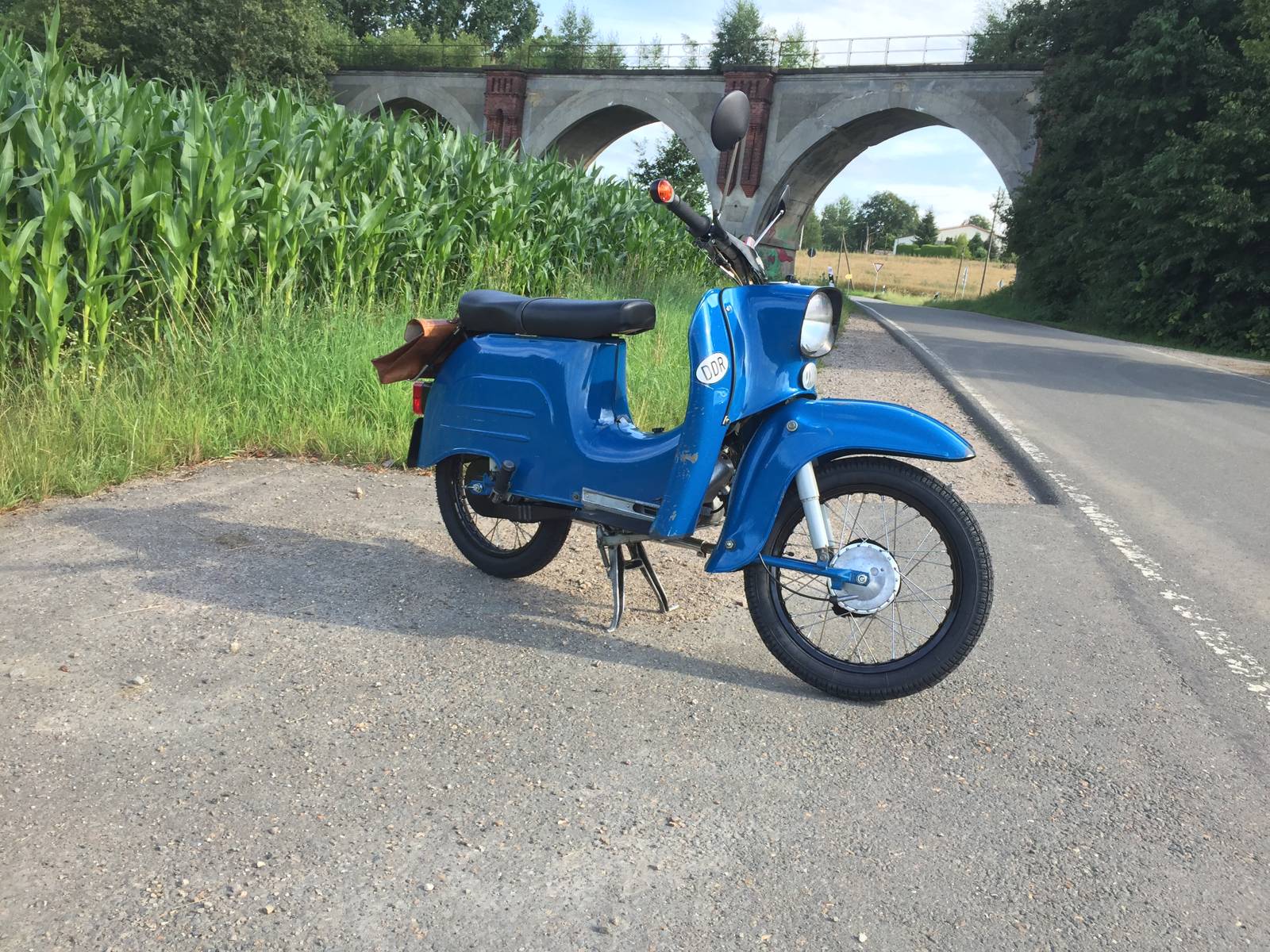

    Darf ich mich vorstellen? Ich bin Herman und neu in diesem Forum.
    Ich restauriere gerne Simsons und dieses Bild ist mein neuestes Schätzchen.
    Aber er hat nicht viel Mumm! Jetzt möchte ich einen 63er CCM-Zylinder aufsetzen. Ich sehe so viele davon. Und ich will nicht gleich alles umbauen. Den hier habe ich gerade fertiggestellt. Ich möchte einfach ein bisschen mehr Punch, vor allem auf den 14% Steigungen.... Oder diese langsamen Steigungen.
