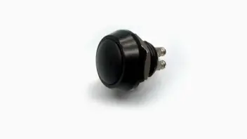

Ich habe an meinem Moped Lauflicht Blinker verbaut mit einem integrierten Blinkgeber. Nun habe ich noch 2 Taster an meinem Lenker übrig und möchte mit diesen die Blinker schalten. Kennt sich irgendjemand mit solcher Technik aus und kann mir helfen?

Ich möchte die Blinker mit druck Tastern steuern wie der hier
Da müsstest Du Relais nehmen, oder was modernes mit programmieren. Ähnlich der Lichtschalter in Deinem Haus/ Wohnung
Verstehe den Sinn nicht . Willst du da die gesamte " Blinkzeit " den Finger drauf halten ? Und wo sollen die Taster verbaut werden ?
Vielleicht meint er keinen Taster, sondern einen Druckschalter?
Evtll will er sich ja ein Flugzeugcockpit einbauen, und alles mit einzelnen Tasten steuern. Ist bestimmt so ein insta/ticktok Ding..
