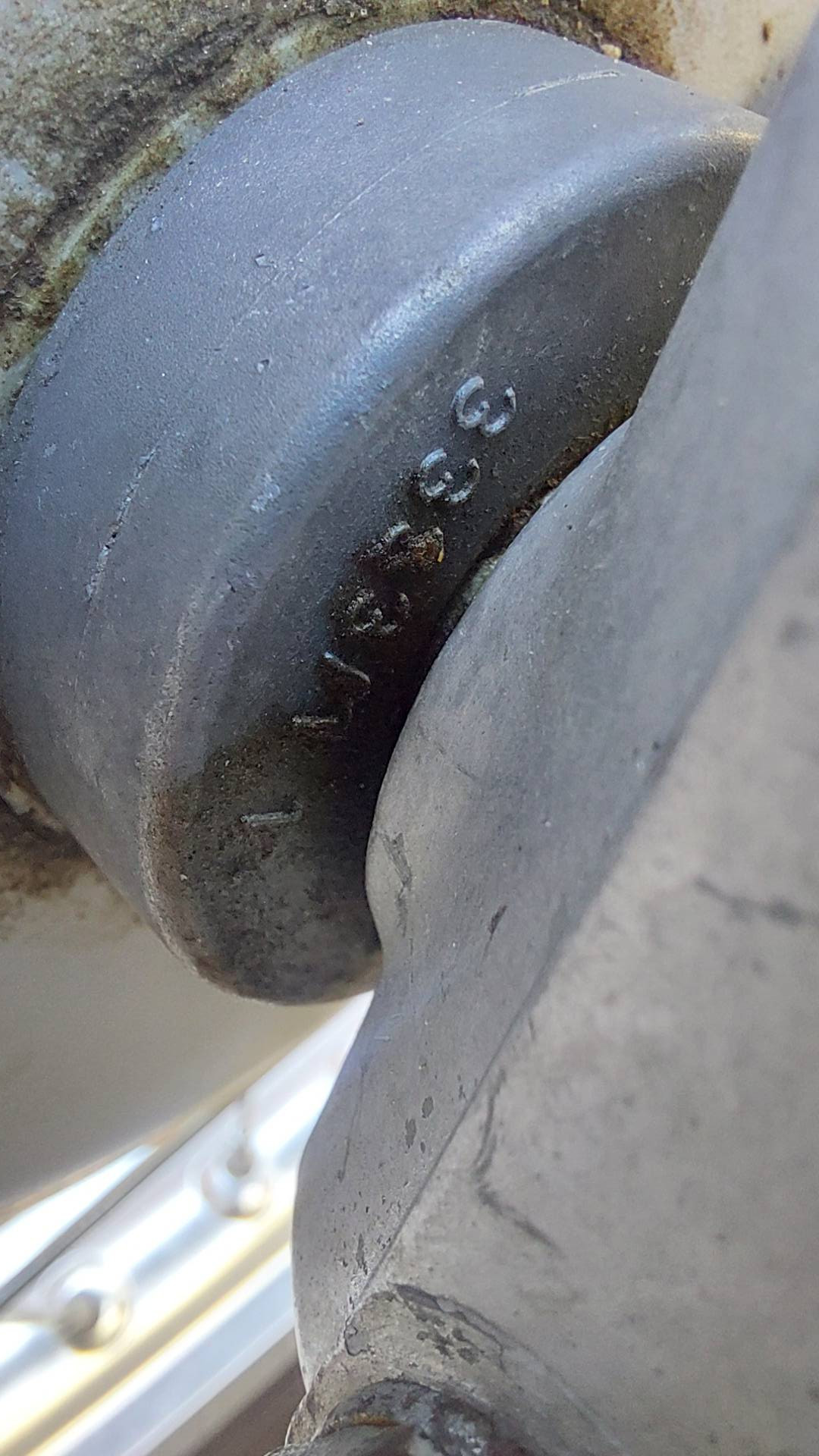

    Scheint ne ziemlich zusammen gewürfelt zu sein. Ich habe mal ein Bild vom Reifen und dem "Nabenteil" gemacht.
    Scheint ja dann 16" zu sein. Kann man mit der Bezeichnung an der Nabe was werden? Darauf schließen das dieses Teil grundsätzlich dazu passt?

    Oh man, jetzt beim tippen... :s_pc: 3333/1 --> für 17" habe ich gerade gegoogelt.... :dash:
  • Den Nabenantrieb gibt es auch für andere Radgrößen (12",17",19").
    Wenn du einen für 17 oder 19 Zoll erwischt hast, dann zeigt der Tacho mehr an.
