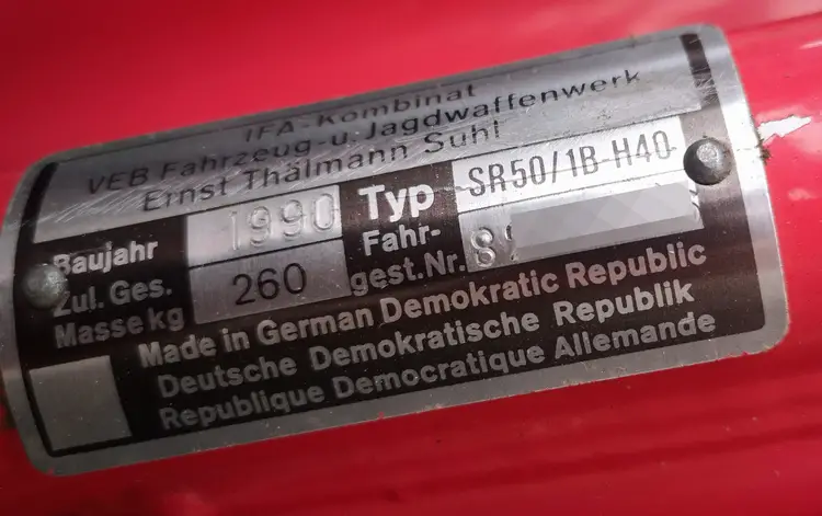

    Das KBA schrieb dann relativ schnell innerhalb einer Woche, dass die Simson ein Export Modell sei, und somit keine Erstellung einer ABE möglich wäre. Tatsächlich befindet sich auf dem Typenschild der Schriftzug "Typ SR50/1B H40". Das "H" im Schriftzug wird als Beweis gesehen, dass die Simson ein Ungarn Export ist.
    Da war ich schon etwas frustriert, allerdings ists, wie es ist. Die Option, die SR50 beim TÜV/DEKRA vorzuführen, besteht ja weiterhin und wurde vom KBA ja auch explizit erwähnt.

  • H40 ist ein ungarisches Modell was nur 40km/h fährt und darf und darf nur Solo gefahren werden wie alle Ungarn-Modelle
    Die unterscheidet sich deutlich von einer DDR Ausführung, 40km/h Zylinder, anderen Vergaser BVF 16N3-12 und 650mm langen Krümmer.
    Oft habe die Modelle keine Hupe und kein Fernlicht.
