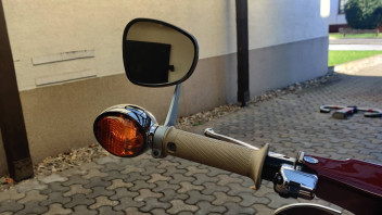

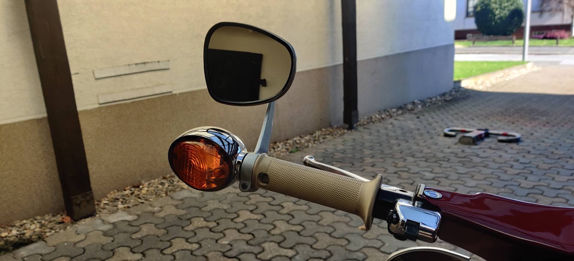

    So sieht der Spaß am Moped aus, damit eventuell andere Helfer ein Bild der Lage haben!
