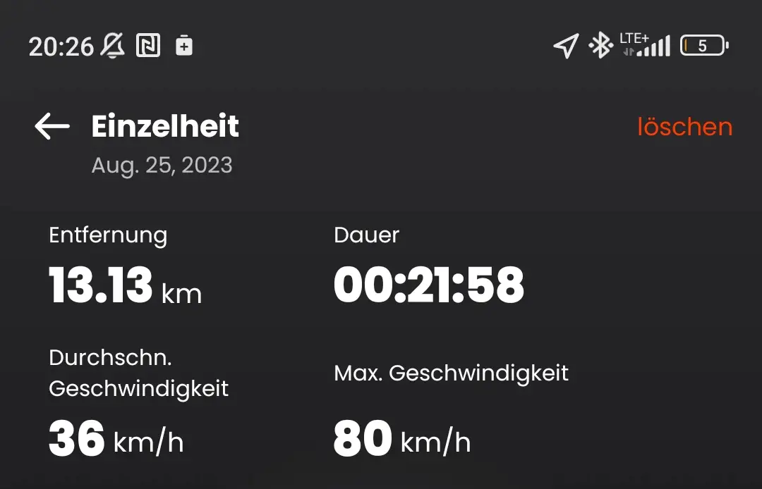

  • Moin, ich hatte ja vor nem halben Jahr mal den zt51N auf meiner Simme mit 5 gang Getriebe (kurz) montiert. Da ich aber nur den originalen kopf hatte dachte ich mir ich könnte den einfach mal drauf Klatschen. Sie lief so 80 klamotten und das auch nicht gerade schlecht.

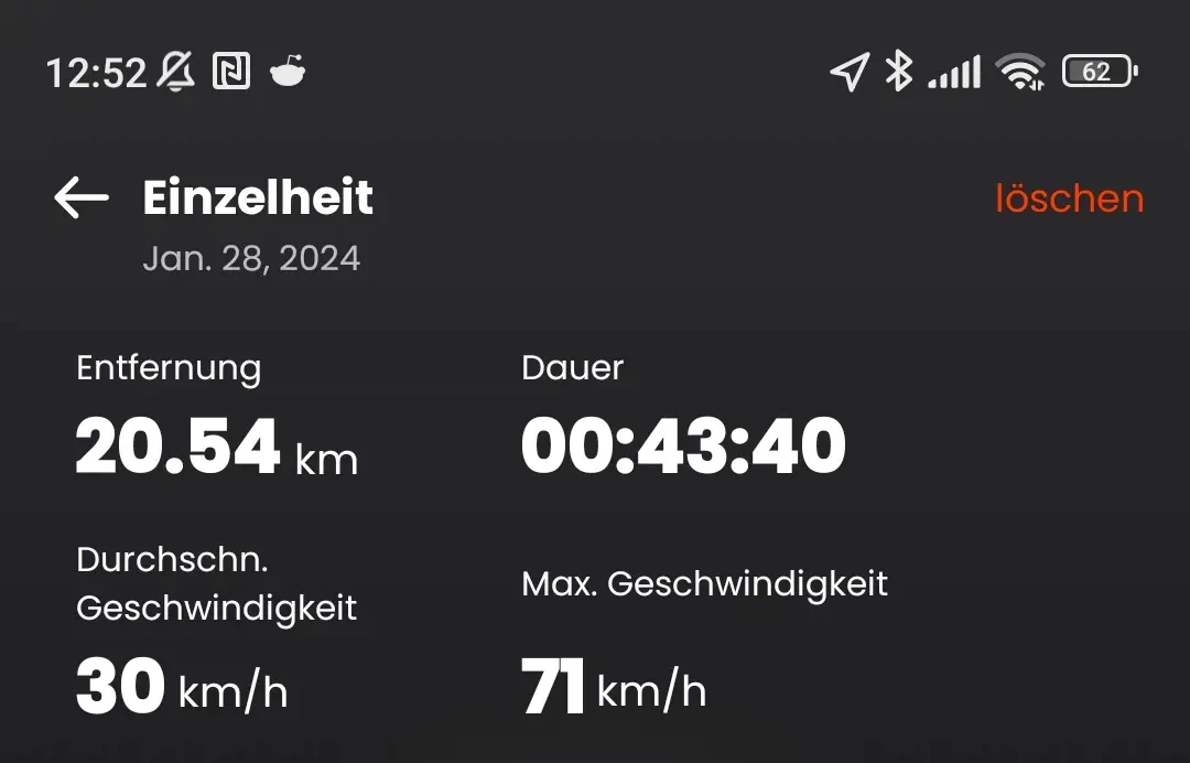

    Nun habe ich den vorgesehenen kopf von zt drauf gemacht und sie läuft nur noch 70, wobei ich sie auch nicht so sehr geprügelt habe. Allerdings hat sie auch deutlich schlechter den reso erreicht usw.
    Es ist mir im Prinzip auch egal aber es wundert mich etwas.
    P.S. ich hatte zwischendurch nen fresser und musste den kolben tauschen. Habe nun statt einem zwei Kolbenringe, aber macht das wirklich fast 10 kmh aus?
