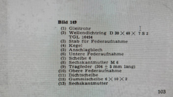

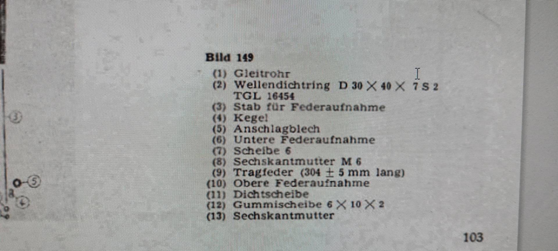

Die Nachbaufedern sind oft etwas länger als das Originalteil. Laut Handbuch hat die Tragfeder eine Länge von 304 ±5 mm.

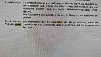

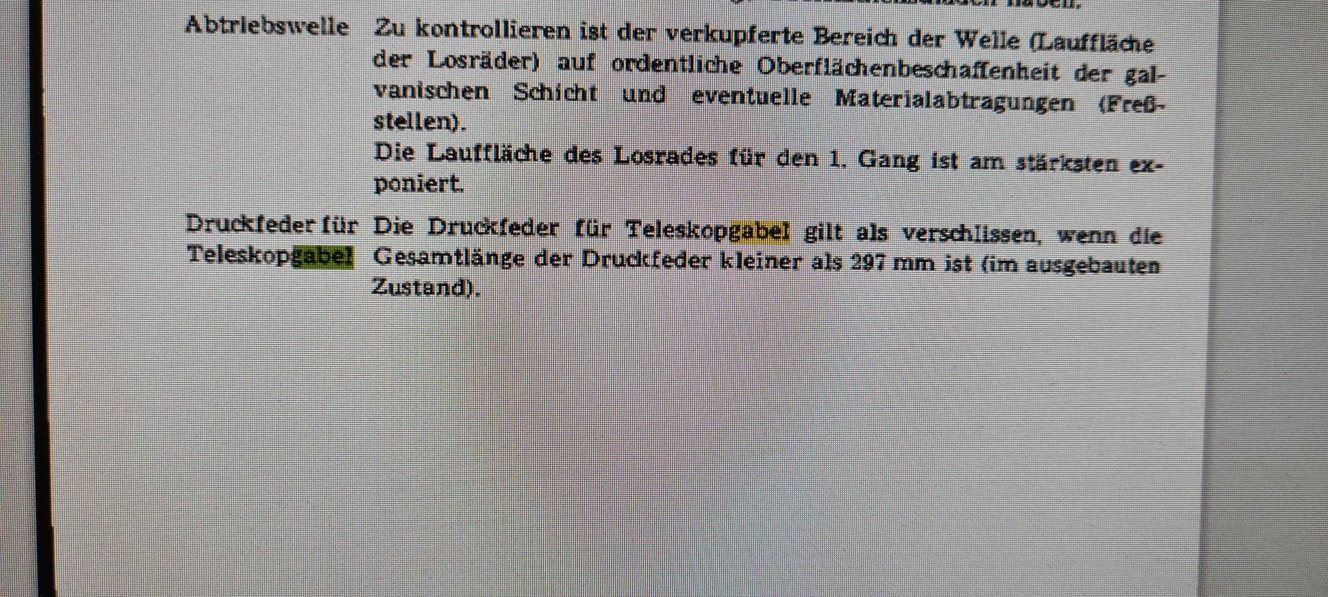

Hast du die verschlissenen Gabeln mit den neuen verglichen?
