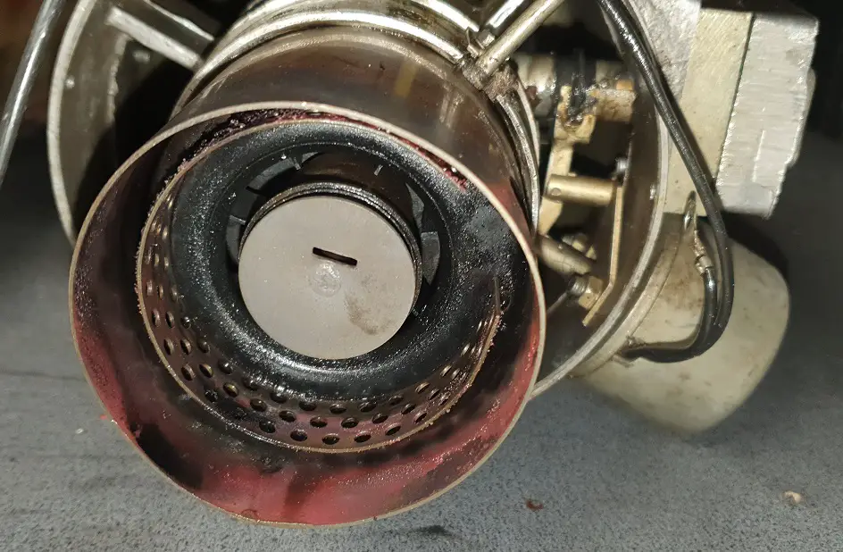

    Mein Problem: Es kommt sehr viel Diesel aus dem Notablauf. Circa aller 2 Sekunden ein Tropfen.

    - Aufgeschraubt und gereinigt (es war nicht viel Schmutz im Brennraum)

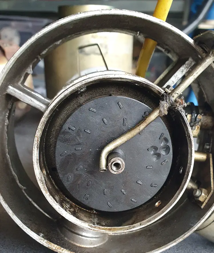

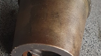

    Der Diesel wird ja ganz einfach durch den Schwanenhals in die Zerstäuberbüchse getropft. Diese Büchse ist in zwei Bereiche unterteilt. Der Diesel soll durch die vielen Löcher in den vorderen Bereich kommen und wird anschließend verstäubt. Kann es sein, dass die Position des Schwanenhals nicht stimmt und der Diesel eher in die andere Richtung fliegt, dort sich sammelt und abläuft? Ich habe nirgens ein Foto dieses Teils im Netz gefunden und kann nicht sagen ob meins richtig gebogen ist.
    unübliches Fehlerbild, da der diesel sowohl durch die Rotation, als auch durch die Verbrennungsluft in die richtige Richtung gepustet wird.

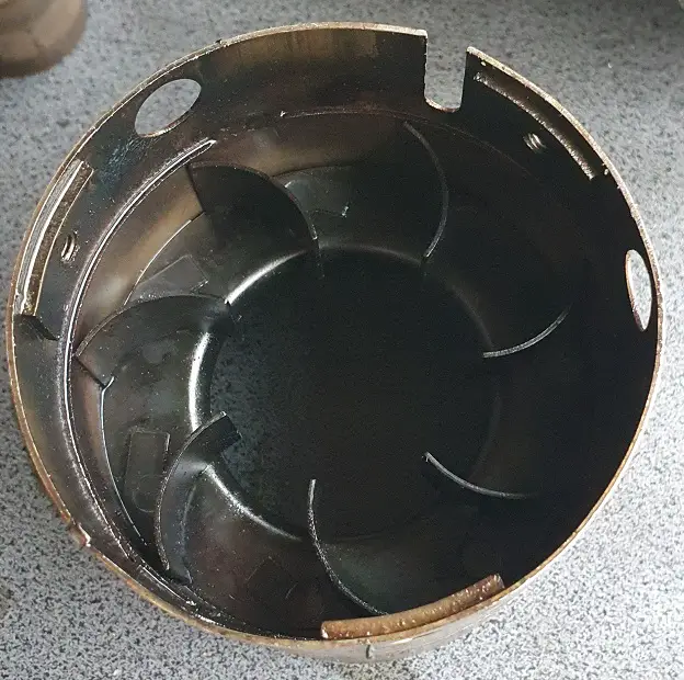

    - Vergewissere dich, dass der Flammschürring an seiner angestammten Position sitzt und nicht mechanisch beschädigt ist.

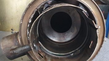

    Der Flammschürring ist der Blechbecher mit den Leitschaufeln oder? Optisch sah alles gut aus. Fast schon zu gut. Eventuell hatte es einer vor mir schon auf und etwas wurde falsch zusammen gebaut. Sah jetzt aber nicht verbastelt aus. Im Netzt findet man leider wenig Infos zur 232.

  • Brennschürring und Zündleitblech sehen schonmal gut aus, daran liegts nicht.

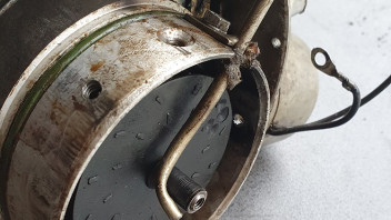

    Mündet der Schwanenhals auch sinnvoll im Wirbeltrichter?
    Gefühlt dürfte das Ende ruhig noch etwas weiter Richtung Brennkammer.

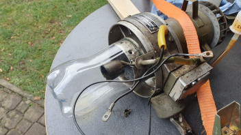

  • So, versuch durchgeführt. Ich habe die Brennkammer weggelassen und wollte mir das Spritzbild ansehen. Ich hatte den Verdacht, dass durch die Dieselleitung vielleicht Diesel in den hinteren (kalten) Bereich raus kommt. Ich habe eine Cola Flasche aufgeschnitten und drauf gestülpt.
    Aber der Diesel kommt schön verstäubt vorne am richtigen Teil des Kelches raus.
    So langsam gehen mir die Ideen aus.
