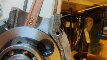

Habe den Motor zerlegt und mir die verbaute Dichtung angeschaut. Fällt euch da was auf? Deshalb hatte ich Probleme (Falschluft).
Warum wurde sowas ignoriert?

Woher weißt du das der Motor noch nie auf war? Ich bin der Meinung die mitteldichtung ist nicht original.
Sehe ich auch so,
offensichtlich keine Kautasit Dichtung.

Hmmm, dann frag mal den alten Herren. Die Welle ist doch auch neu. Die originalen Dichtungen waren bei mir bis jetzt immer rot.
Die Welle habe ich jetzt neu rein gemacht. Bin schon wieder am zusammenbauen.

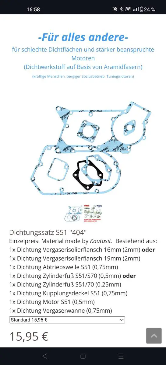

Noch ne Frage. Hat schon einer von euch die neuen Dichtungen von Moped Klaus verbaut?
Aber warum Pieper man die alte Dichtung ab wenn schon die neue Welle drinsteckt?!?
Ist noch nicht zusammen gewesen. Die alte Dichtung hatte ich noch nicht weggeschmissen. Ich füge die Motorhälften im nächsten Schritt zusammen mit neuer Dichtung. Habe ja noch Zeit bis ich wieder fahre. Mache mir keinen Druck. Alles gut.
