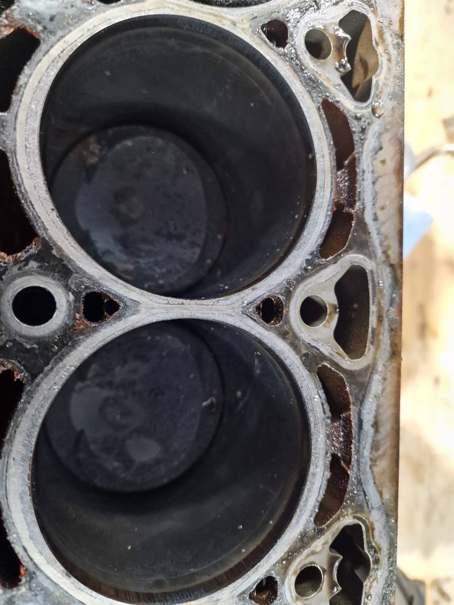

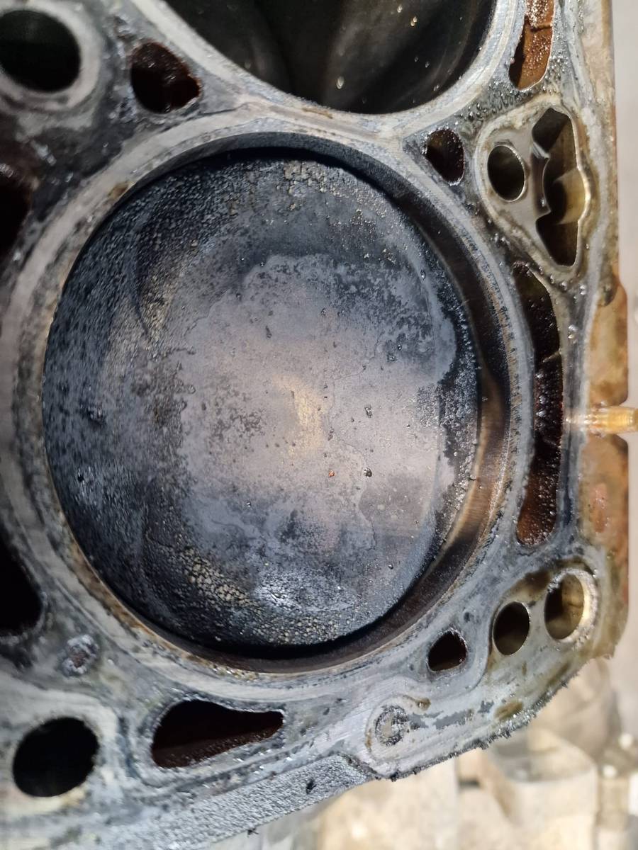

  • E10 verkokt den Motor schneller. Je höher der Ethanolanteil um so höher die Verkokung.
    Habe es selbst erfahren müssen. Ist bei Diesel genauso. (Bio-Diesel)
    Zweitakter stecken es wahrscheinlich besser weg. Weniger Technik.
    Wie gesagt, meine Kolben waren zu. Da kommen natürlich auch andere Faktoren zusammen. Mein Motor hätte länger durchgehalten wenn ich von Anfang an kein E10 getankt hätte.
    Das ist mein Fazit.
    Ab jetzt E5 und ab und zu ultimate.

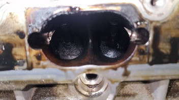

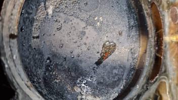

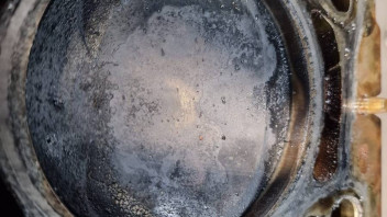

    Wie sehen die ethanolbedingten Verkokungen aus?
  • Wie gesagt, meine Kolben waren zu. Da kommen natürlich auch andere Faktoren zusammen. Mein Motor hätte länger durchgehalten wenn ich von Anfang an kein E10 getankt hätte.
    Kolben waren zu :kopfkratz:
    Darf man erfahren was das für Fahrzeug war ?

  • Und am Sprit.
    Nee du nicht am Sprit,
    sondern nur an dem Motor selber weil der einen Konstruktionsfehler hat und deswegen Öl säuft.
    Und das der Motor Öl mit verbrannt hat, sieht man den Verkokungen, die genau dadurch entstandenen sind und nicht vom Ethanol im Sprit.
    Das die Verkokungen vom Ethonol kommen sollen, ist Bullshit.
