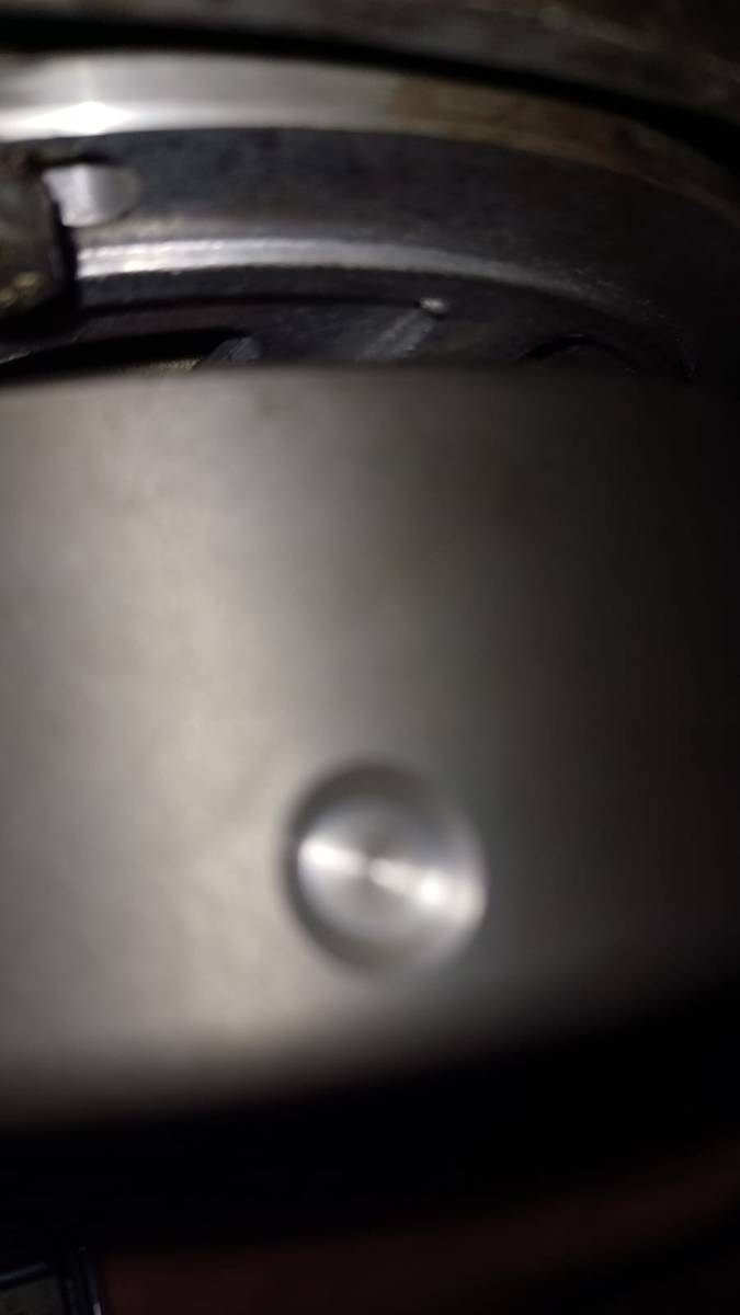

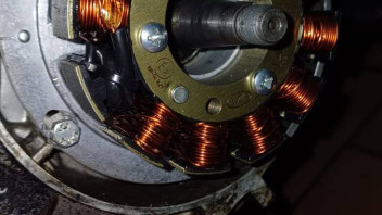

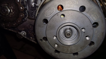

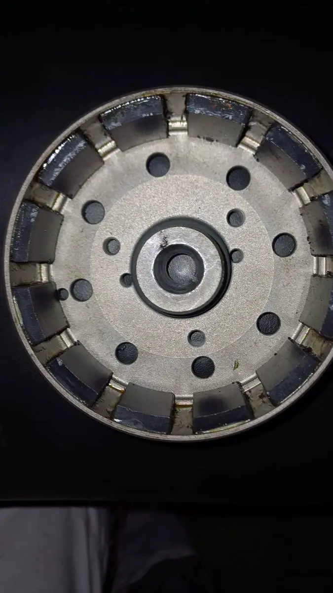

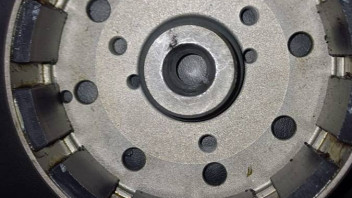

ich habe bei meiner Kr51/1 Schwalbe eine 12V vape verbaut, die für Kr51/1 geeignet ist. Anfangs lief sie für ein paar Sekunden, doch nach dem ausschalten und neu starten wollte sie nicht mehr, dh. sie lief kurz und dann hab ich sie ausgemacht. Beim neuen ankicken kam dann nichts mehr und es fühlte sich so an als ob der Halbmond der als Mitnehmer dient weg wäre, obwohl dieser fest sitzt. Nach langer Fehlersuche vermute ich, dass die Öffnung des Polrads zu klein ist und es deshalb nicht ganz draufpasst, obwohl es fast bis zum inneren ende des Gewindes der Kurbelwelle geht. Und ich wollte fragen, welche größen man nutzen sollte. Die Schwalbe ist Baujahr 1968.
