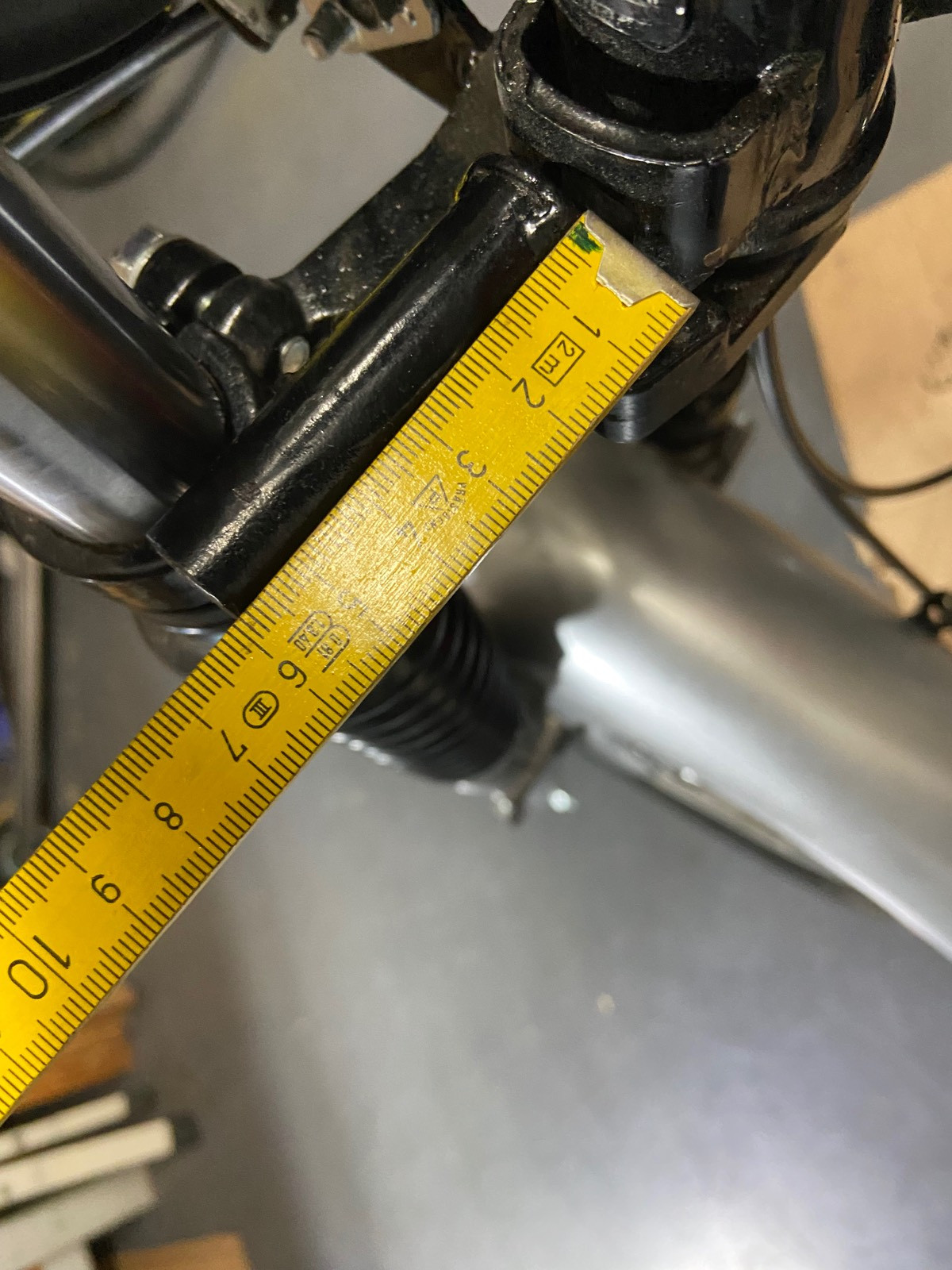

  • Hallo zusammen. Meine S51 ist laut Papieren von 89. Da kein Lenkradschloss verbaut ist, wollte ich das also nachholen und habe mir eines in 60mm Länge und 10mm Durchmesser geholt (für S51 ab 89 passend).
    Leider passt das irgendwie nicht. Die Aufnahme am Rahmen hat schon 60mm Länge. Man müsste das Schloss so weit reinschieben dass ich dann den Schlüssel nicht mehr drehen kann.
    Soweit ich weiß hat das alte System 14mm Durchmesser , des kann’s dann also auch nicht sein.
    Hier ein Foto.
    Jemand eine Idee? Gibt es noch längere Schlösser, ist der Rahmen mit 60mm normal und ich bin nur wieder zu doof ?
  • Reinschieben geht. Allerdings muss Ich das Schloss soweit reinschieben bis der Bolzen in der lenkradsperre ist , das ich dann den Schlüssel nicht mehr drehen kann. Ich probiere es nochmal aus, da es ja scheinbar nur 60mm und 40mm lange Bolzen gibt muss das irgendwie passen.

  • So es hat sich erledigt. Der kleine schwarze Dorn war einfach zu lang. Musste den etwas abfeilen. Was für ein K(r)ampf.
