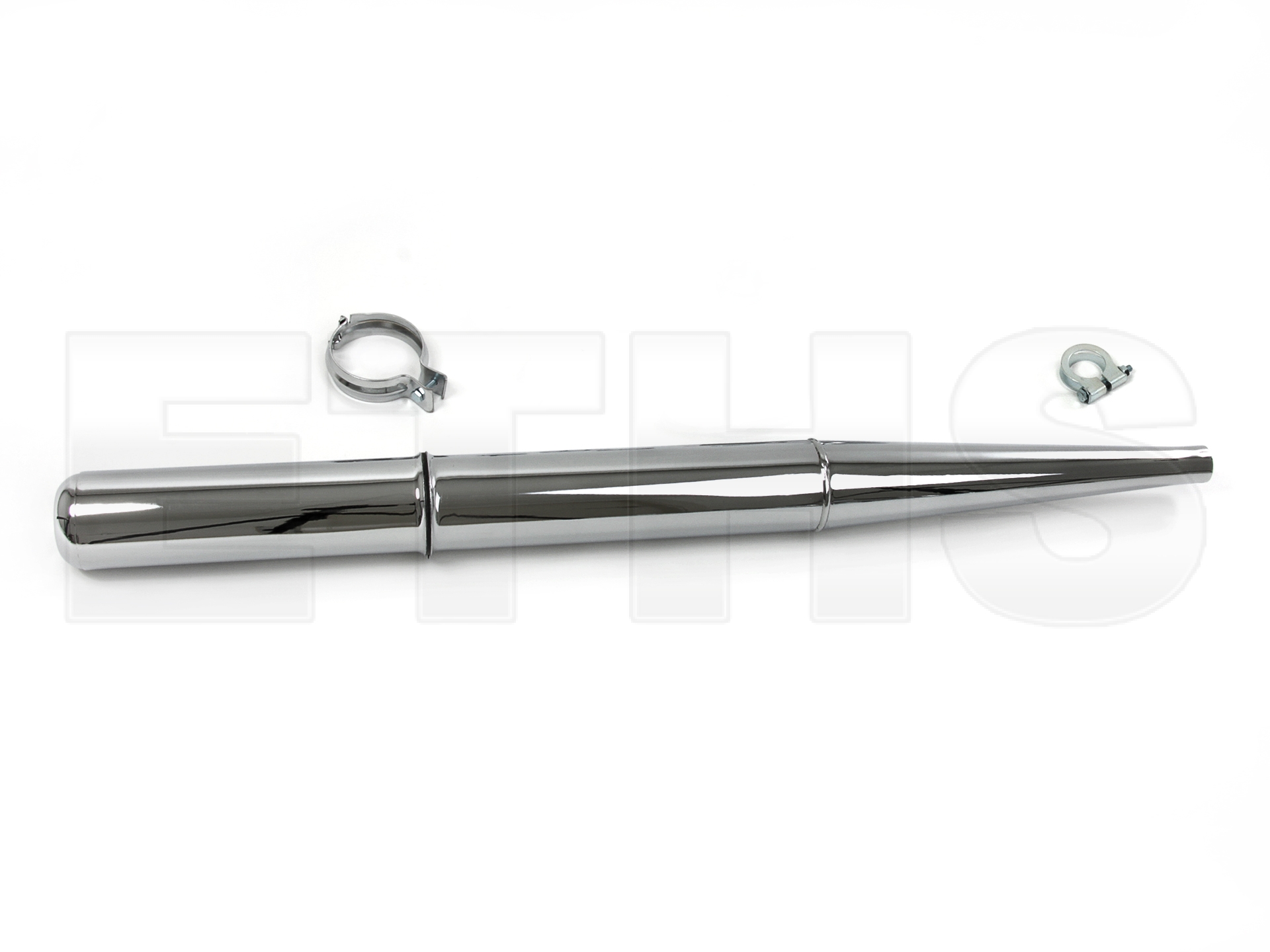

    Auspuff, kaufe den hier ( Link ) und dann noch einen Krümmer von Sachsenmoped oder JW- Sport. AD 28mm, ID 26mm ( orig. AD 28mm, ID 25mm ). Bei Bedarf halt den Krümmer kürzen um die Drehzahl anzuheben. Ist logisch, dass ein AOA Auspuff Umbau einen leichten mehr Verbrauch an Benzin mit sich führt. Die Drehzahl steigt ja an.
    Auspuff kpl. verchromt (Originalmaße) Simson S50 S51 SR50 KR51/2 | ETHS Shop
    Der Auspuff ist komplett mit EndstÌck und DÀmpfungseinsatz, die vordere + hintere Halteschelle und der Auspuffdichtring sind mit enthalten. Der Auspuff hat...
    www.zweiradteile-shop.de
