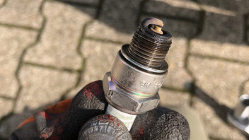

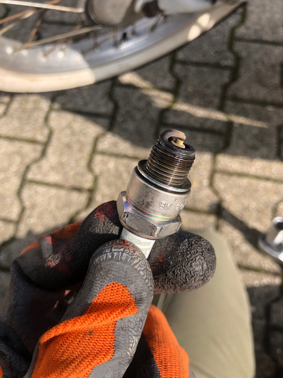

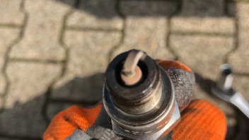

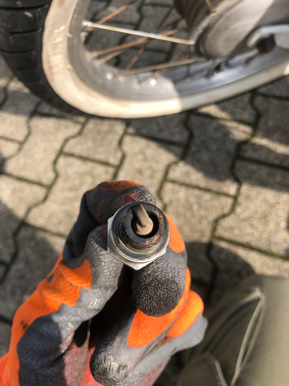

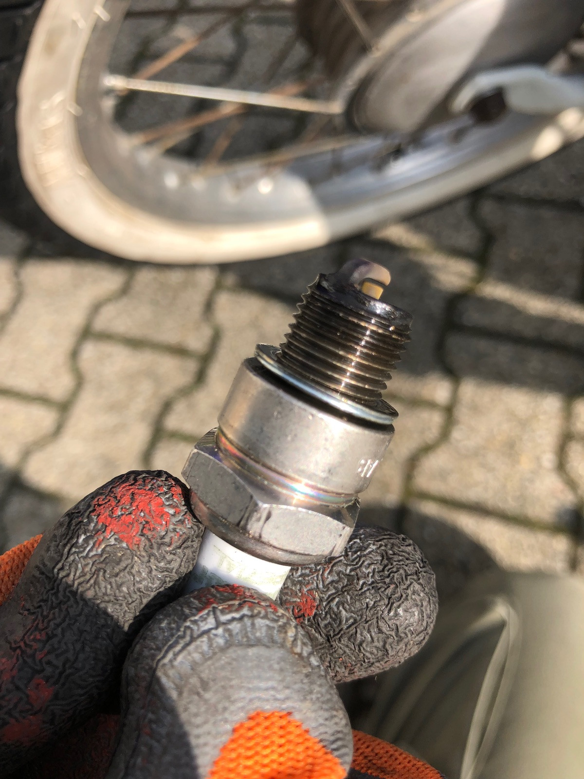

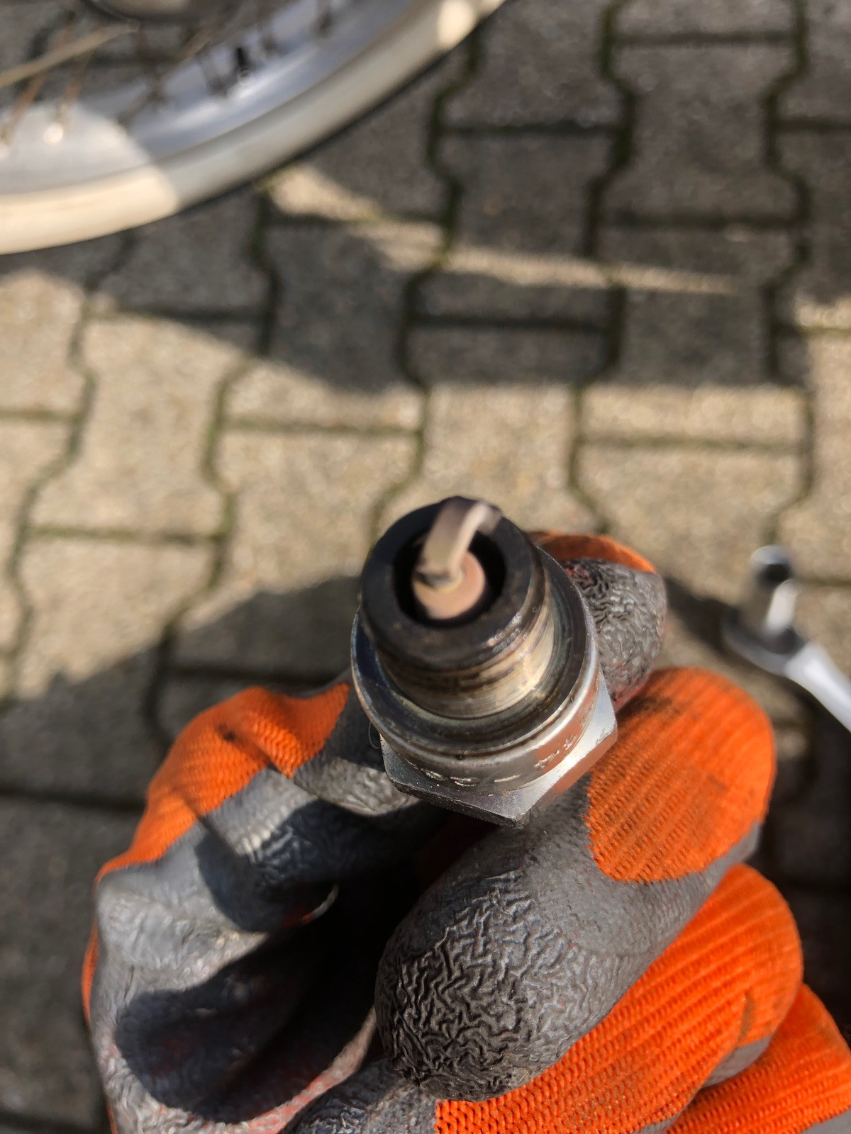

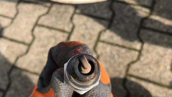

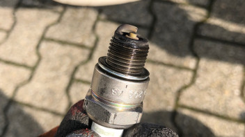

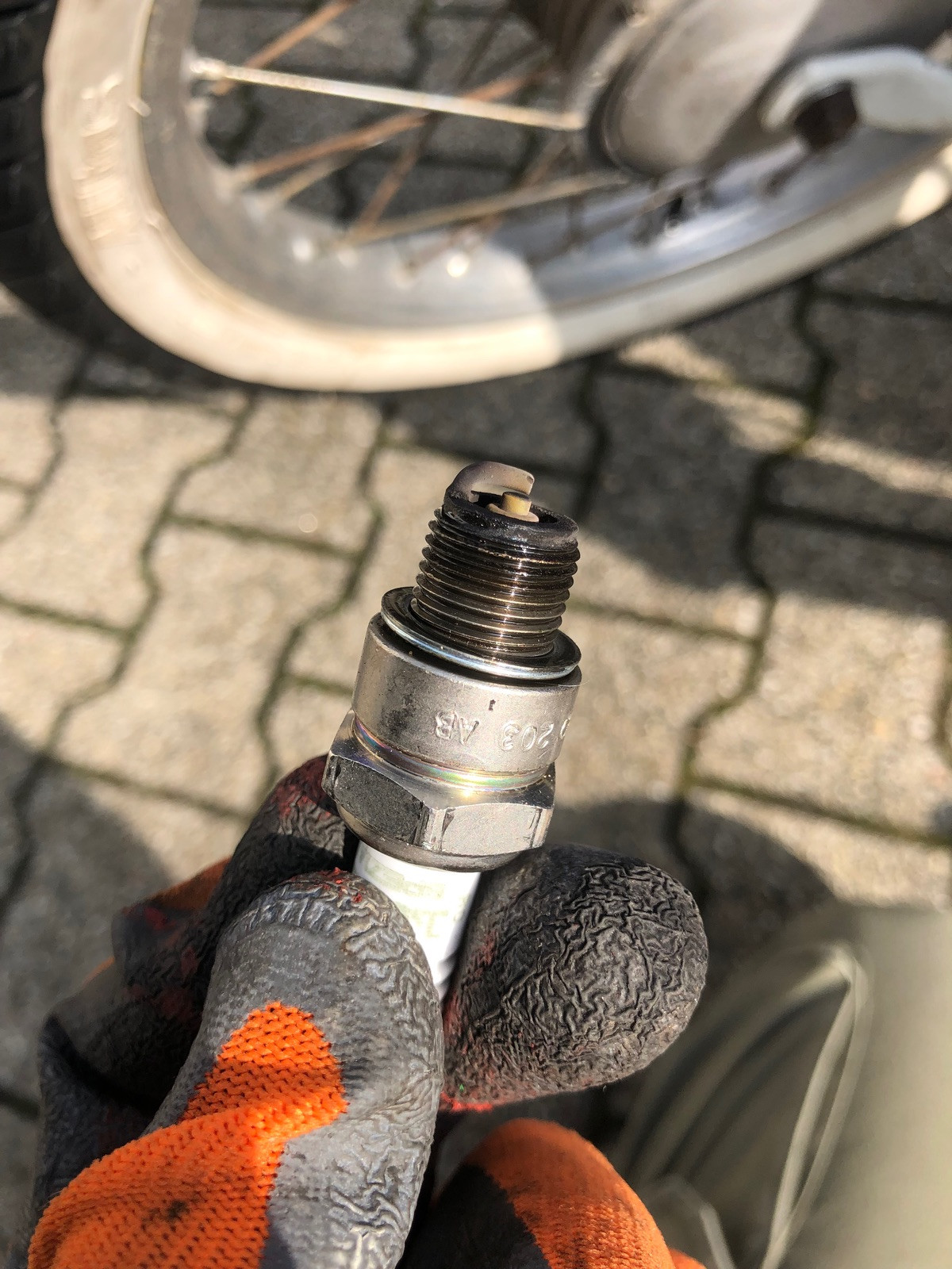

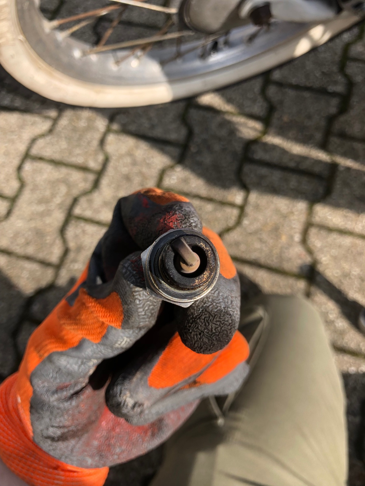

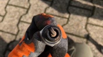

Moin zusammen,
soeben habe ich die 200km Marke der Einfahrzeit geknackt.
Was meint ihr zur Zündkerze?
Danke schonmal!
Moin zusammen,
Danke schonmal!
Das Kerzenbild sagt, je nachdem welches Öl in welchem MV verwendet wurde, dass der Motor irgendwas zwischen zu mager und viel zu fett läuft.
Durch die aktuelle Spritqualität und die unterschiedlichen Öle kann man da leider wenig aussagekräftiges zu sagen.
Vor etlichen Jahren hätte man das nen schönes und passendes Rehbraun genannt und auf ein passendes Gemisch schließen können.
Ja okay besten Dank für die info!
Dann lass ich‘s mal so.
Kontaktabstand sollte bei 0,4 mm liegen, ansonsten sieht die ZK doch klasse aus. Welches Öl?
Der Elektrodenabstand sieht ein wenig klein aus. Auf 0.3 wegen U-Zündung verringert? Ansonsten pflichte ich Sterni bei.

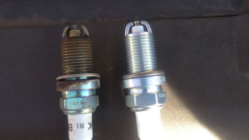

In meinem BMW (98er E36 Compact) haben bis vor zwei Wochen die Kerzen aufm angehangenen Bild gearbeitet. Auch deren Elektroden waren mit nem schicken, graubraunen Überzug versehen. Obwohl er kein Öl im Sprit hat.
Gruss
Mutschy
Super danke nochmal!
Hab eine Vape drin und das stink normale liqui moly 2 Takt aus dem Baumarkt
Aber woanders, was er mit verbrennt.
