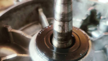

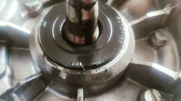

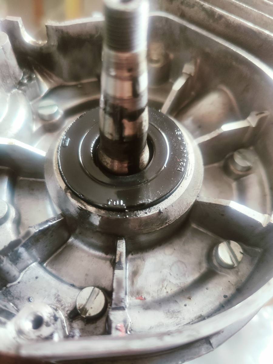

    Heute habe ich lediglich die Kettenschläuche gewechselt da sie kaputt waren. Bei der Gelegenheit gleich innen alles mit Bremsenreiniger gesäubert. Dann erstmal Mittagessen gegangen. Nach einer Stunde Pause weiter gemacht. Dachte mir kick das Moped mal an. Mal sehen was passiert. Siehe da sie sprang gleich an. Ich habe an der Zündung und dem Vergaser nichts verändert. Sehr merkwürdig.
    Wäre möglich das es dem Simmerring an der Antriebswelle LMS liegt.
    Jetzt zu meiner Frage.
    Hält der Bremsenreiniger solange nach und welcher Simmerring ist erfahrungsgemäß der erste der undicht wird?
    Hab ja nicht damit gerechnet dass sie anspringt.
    Und das mit der Vergaser Grundeinstellung.
    Lief zudem noch ziemlich stabil.
    Freue mich auf eure Meinung.
  • Bremsenreiniger verfliegt sehr schnell. Von daher ist das unwahrscheinlich.
