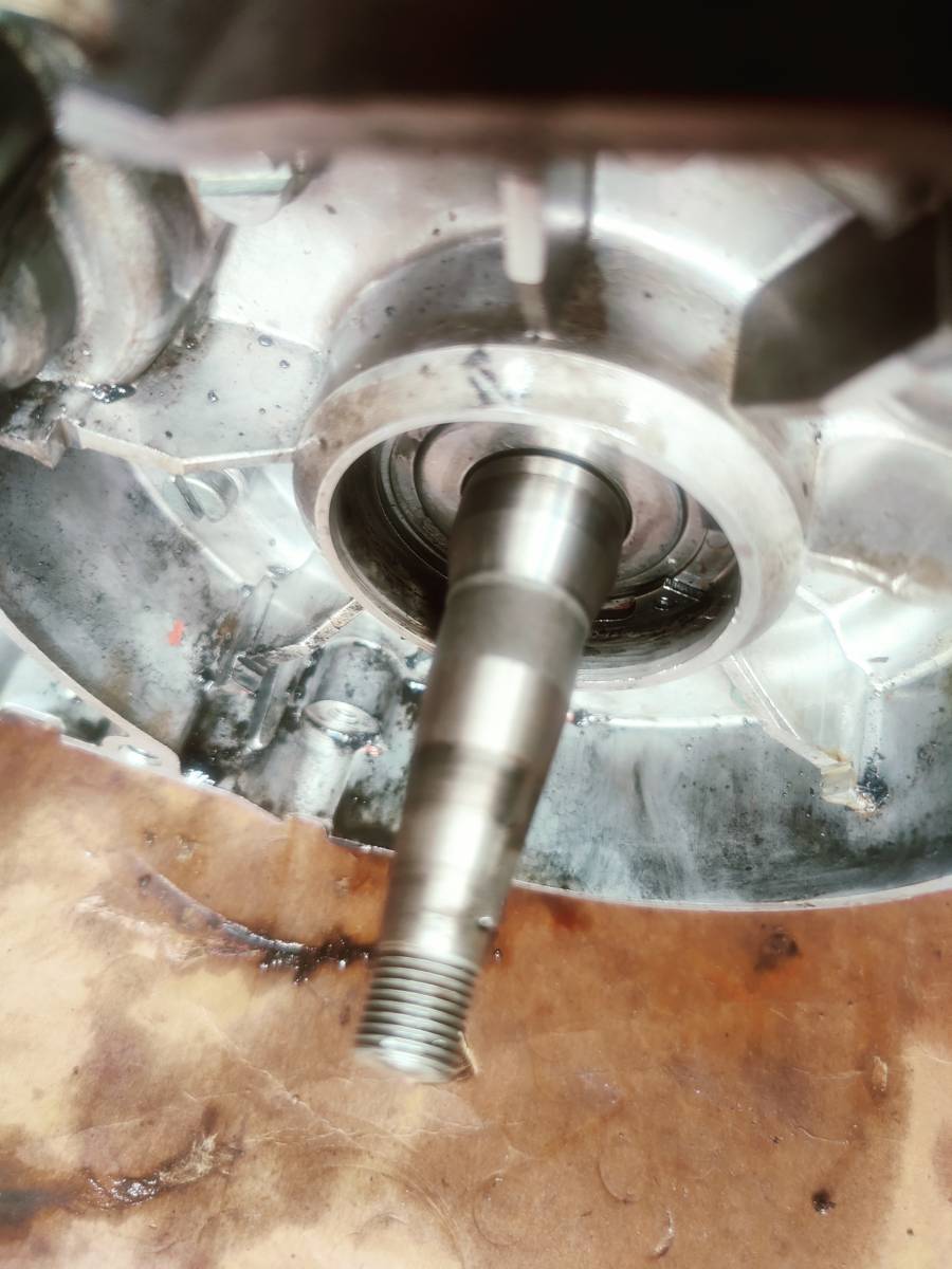

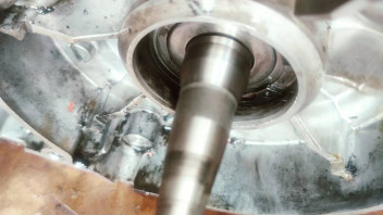

Ist noch in Ordnung. Nagelprobe gemacht. Bleib nicht hängen. Ist nur eine leichte Verfärbung.
Bei 7000km auf dem Tacho sollte eigentlich nicht viel eingelaufen sein.
Spiel zwischen ölleitscheibe und Ausgleichscheibe beträgt 0,2 mm.

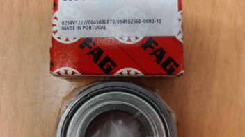

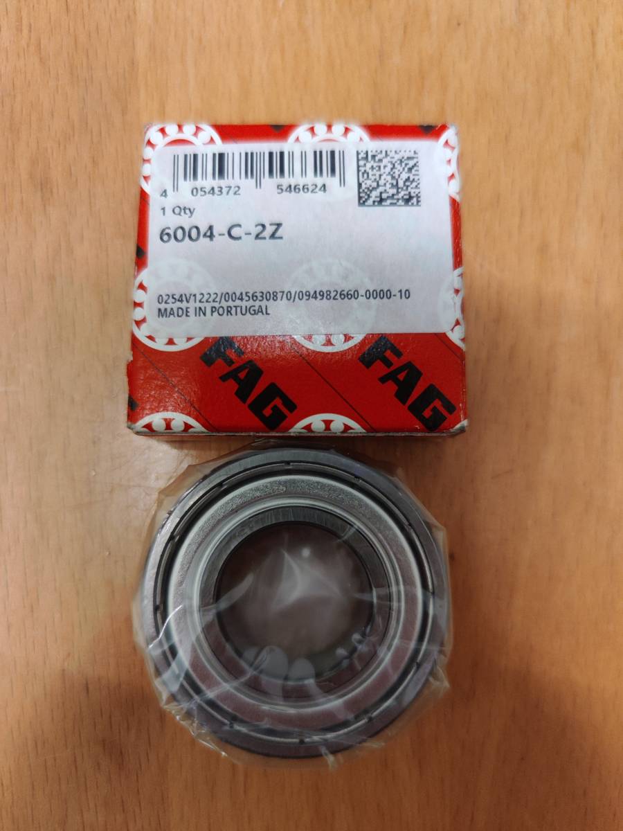

Hab ne Frage zu den Lagern.
Kann man auch die geschlossenen Lager nehmen. Habe den vom Kollegen bekommen.
Nein, nicht nehmen, auch nicht wenn du die Kappen entfernst und das Fett ausspülst. Falsche Lagerluft
