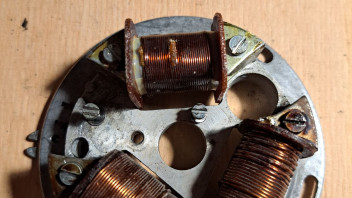

Das ist eine 42W Spule. Da müssten dann Rücklicht und Tachobeleuchtung mit angeklemmt werden
Unterbrecherzündung neu verkabeln

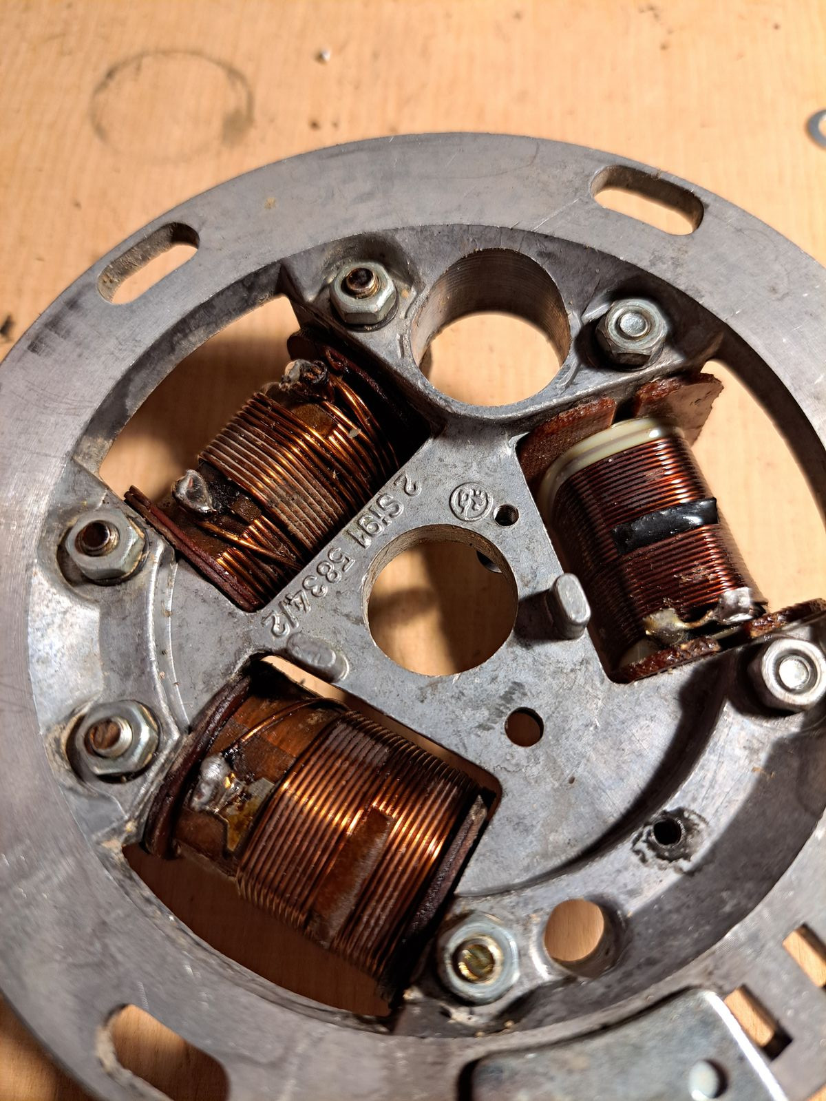

sagt mal, ist das normal, dass meine Spülen so aussehen, als hätten Ratten die angefressen?
Wat meenstn?
Die Spulen sehen unbedenklich aus.
Ich fand, die sehen aus, als fallen sie gleich auseinander. Bevor ich also neue Kabel an Schrott löte...
Danke! Irgendwann läuft der Haufen mal und dann komm ich mit ner Ladung Wurst zum Treffen und geb einen aus.
