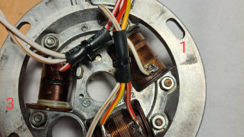

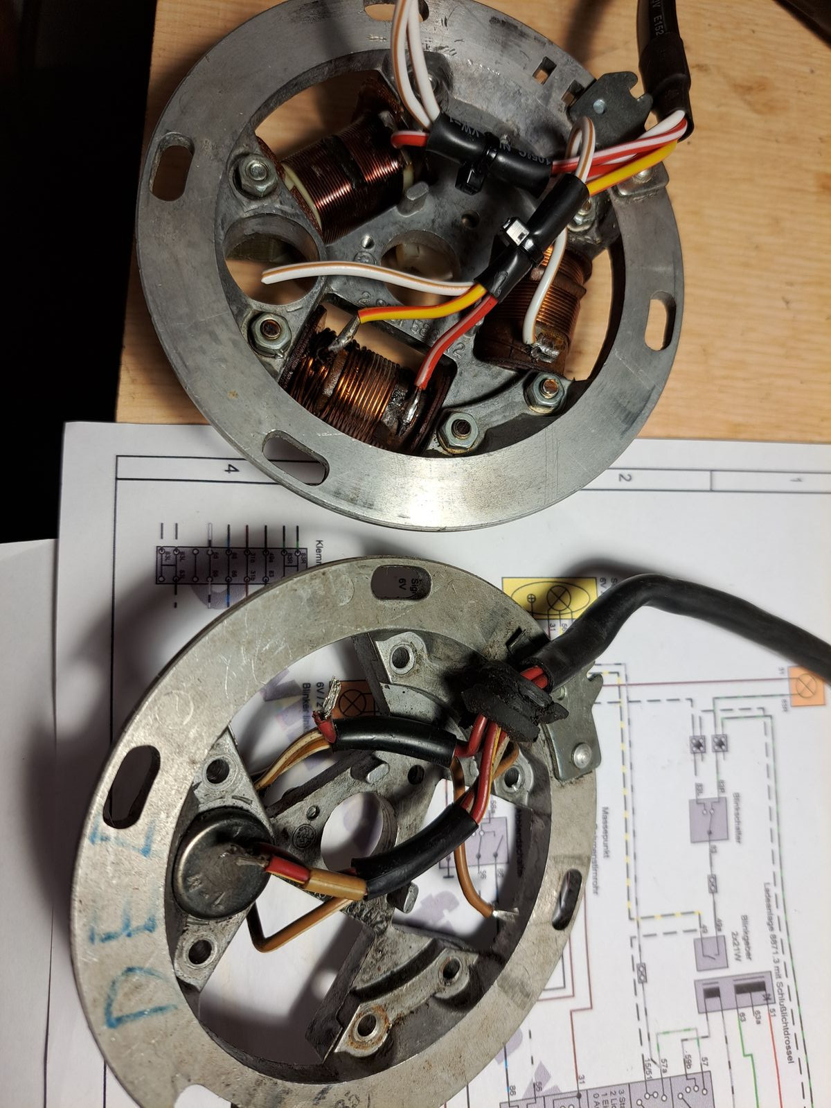

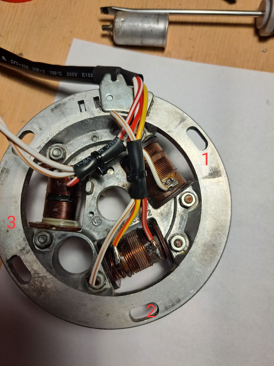

ich will die Grundplatte meiner S51, U-Zündung neu verkabeln und hab ein paar Fragen.
Wie/womit reinige ich die Grundplatte am besten?
Kann ich die Spulen prüfen, bevor ich neu verlöte?
Tatsächlich die Spulen ausbauen und verlöten?
Danke!
Mit Bremsenreiniger
Widerstandswerte dürften in der den FAQ aufgelistet sein.
Nö, können drin bleiben
Danke Sterni!

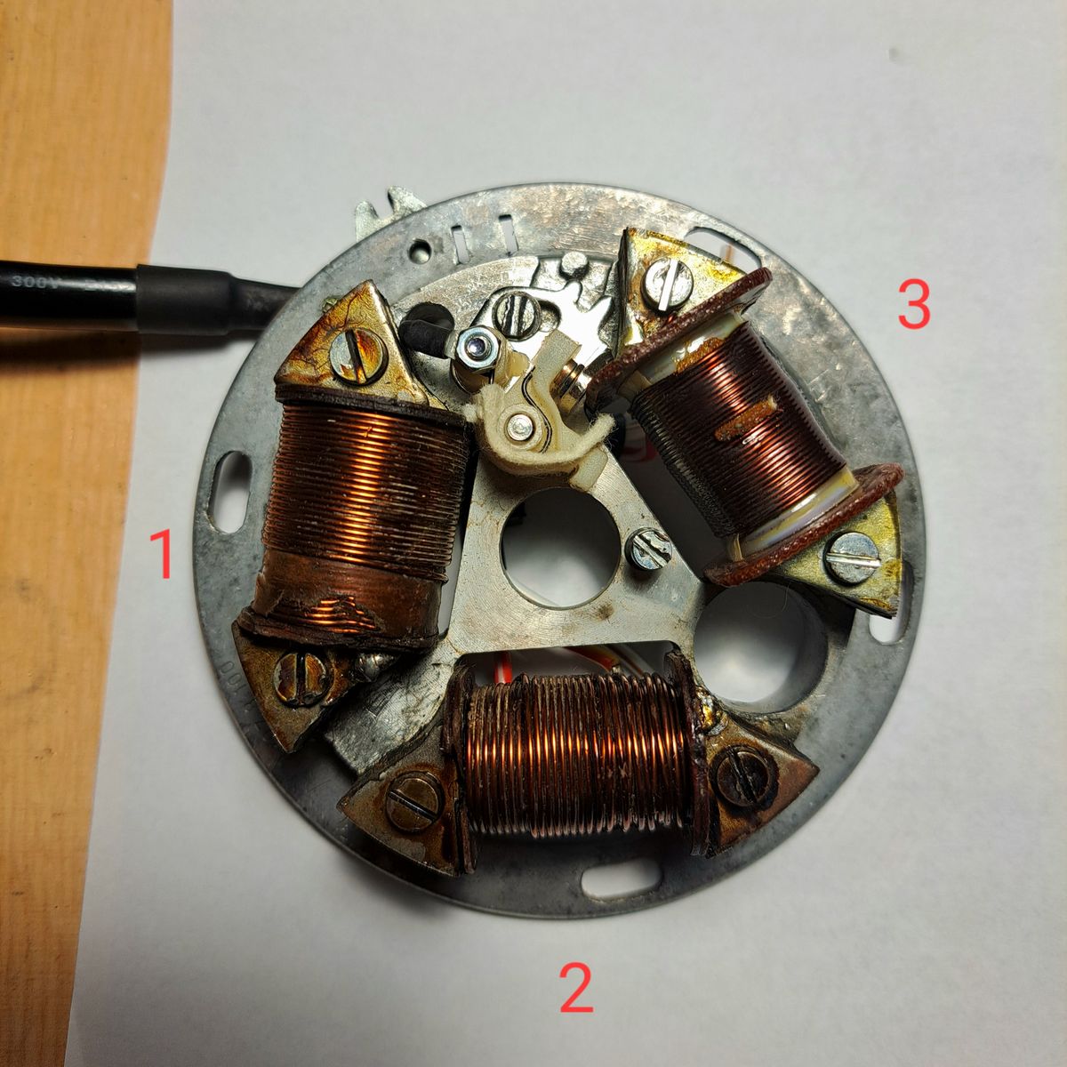

man könnte ja in dem Zug die eine Spule für das Frontlicht auf 12V umrüsten für besseres Licht
Ich hab leider absolut gar keine Ahnung von der Thematik. Ist das so einfach und problemlos möglich und machbar?
Kontakte ablöten,Spule abschrauben,RICHTIGE 12V- Spule reinschrauben,Kontakte wieder anlöten
und vorne eine 12V 35W Birne rein und das Teelicht ist Vergangenheit

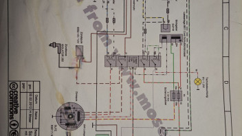

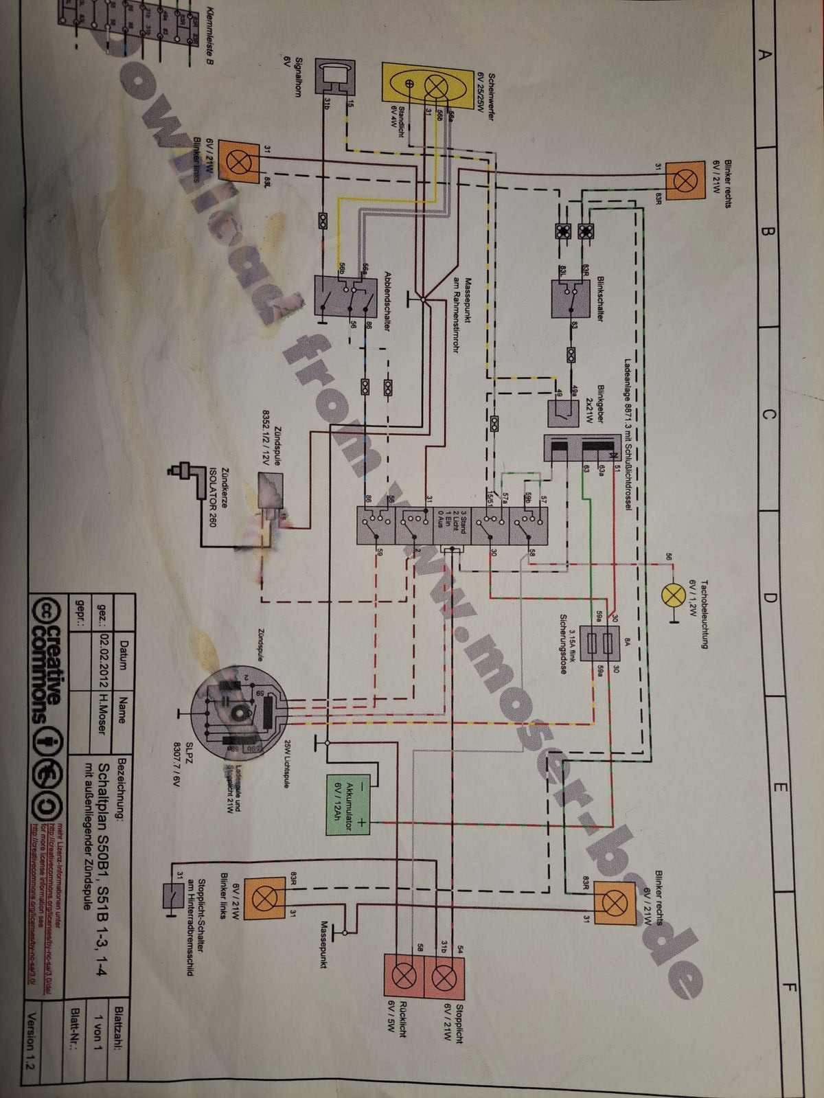

Wenn Tacharo schon auf die RICHTIGE Spule verweist - damit sollte ich auf der richtigen Spur sein?
Danke für eure Tips!
Das ist eine 42W Spule. Da müssten dann Rücklicht und Tachobeleuchtung mit angeklemmt werden
Ok, jetzt such ich bei Ostoase und AKF, find aber nur 42W-Spulen. Vielleicht könnt ihr mir die passende zeigen?
