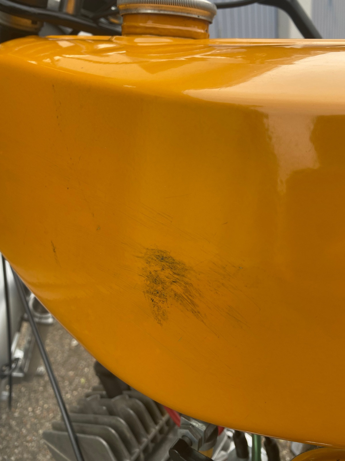

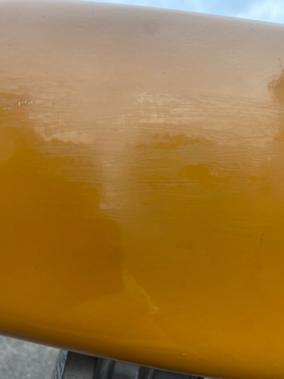

    An meinem originalen Tank für die S 51 ( bereits mit großem Schriftzug ) wurden die originalen Abziehbilder ,,radikal" entfernt :dash:
    Man sieht kleine Kratzer da wo mal der Schriftzug war auf einer Seite ist sogar der Lack weg, nun zu meiner Frage :
    Ich wollte dem Tank wieder Schriftzüge spendieren, ich weiß aber nicht ob Abziehbilder oder doch Aufkleber, wird man die Risse beim Abziehbild nicht sehen ?

  • Fang nicht das fuschen an, du ärgerst dich später die Platze.
    Wenn der Lack eh schon an Stellen fehl schützt nichts die Schichten darunter.
    Selber oder beim Lacker*(der dir das auch macht) neue Farbe drauf, nun die Abziehbilder,
    dann K2 Klarlack (benzinfest) über den kompl. Tank.

  • Da kannst du wenn es ordentlich werden soll ganz getrost neue Farbe aufbringen. Die Kratzer sehen ziemlich tief aus, um die glatt zu bekommen wirst du lange schleifen müssen, und dabei sicherlich die Farbe runter schleifen...
    Das wollte ich eigentlich nicht machen. Kann ich nicht einfach den Schriftzug drüber machen ?
  • richtig, den zum einen wirst du dann Wellen im Schriftzug haben, und zum anderen wird dieser nicht vollflächig halten, womit dann auch ein überlackieren mit Klarlack nicht wirklich gut aussehen wird, und ob es dann hält ist auch die Frage.
