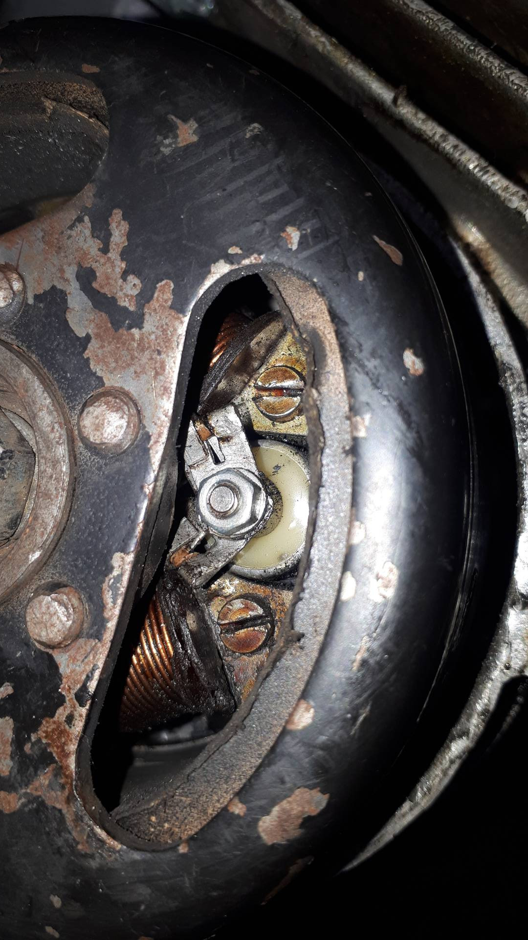

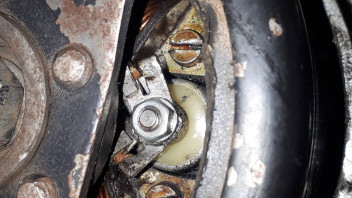

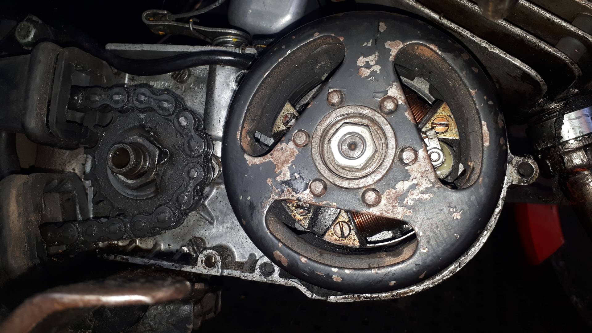

    Was ich auf den Bildern sehe:
    Der Kondensator ist schon ein Nachbau und die Spulen sind sehr verdreckt.
    Sieht fast aus wie Metallspähne.

    Ich denke mal mit sauber machen wird es mit den Spulen nicht getan sein. Wenn man am Polrad dreht, dann sieht es recht wackelig da drinne aus. Jetzt die Frage, neu komplett oder auch was gutes Gebrauchtes :kopfkratz:
  • Wie ich das sehe schleift das Polrad an einer Spule, daher stellt sich die Frage GP noch richtig fest oder/und haben die Kurbellernlager Luft.
    Zum anderen, was ist das was man bei 9Uhr (großes Bild) sieht, gelöster Kontakt ?
