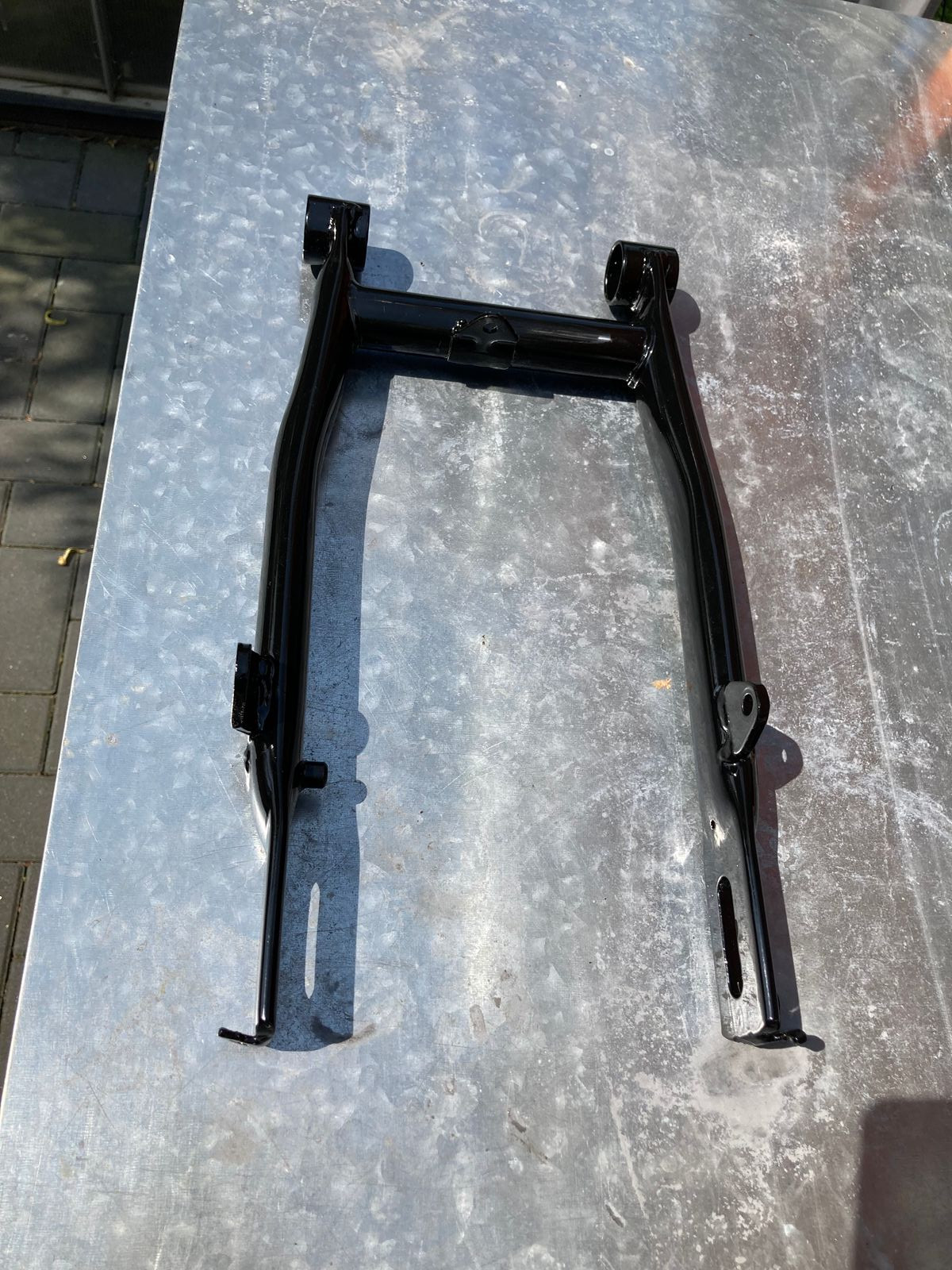

    ich bin gerade dabei meinen SR50 aufzubauen. Bj.1986 3Gang mit runden Tacho. Nun habe ich ein Problem an der Schwinge. Es schein da 2 verschiedene Varianten zu geben. 1x ohne angeschweißte Halterung für den hinteren Kotflügel und 1x mit Halterungen. Ich habe die ohne. Das Problem ist nun das der Haltebügel vom Kotflügel zu kurz ist um ihn an der Schwinge zu verschrauben. Hier fehlen evtl. Distanzstücke oder evtl. gibt es auch verschiedene Haltebügel ? Hat jemand Erfahrung mit diesem Problem und kann helfen ?

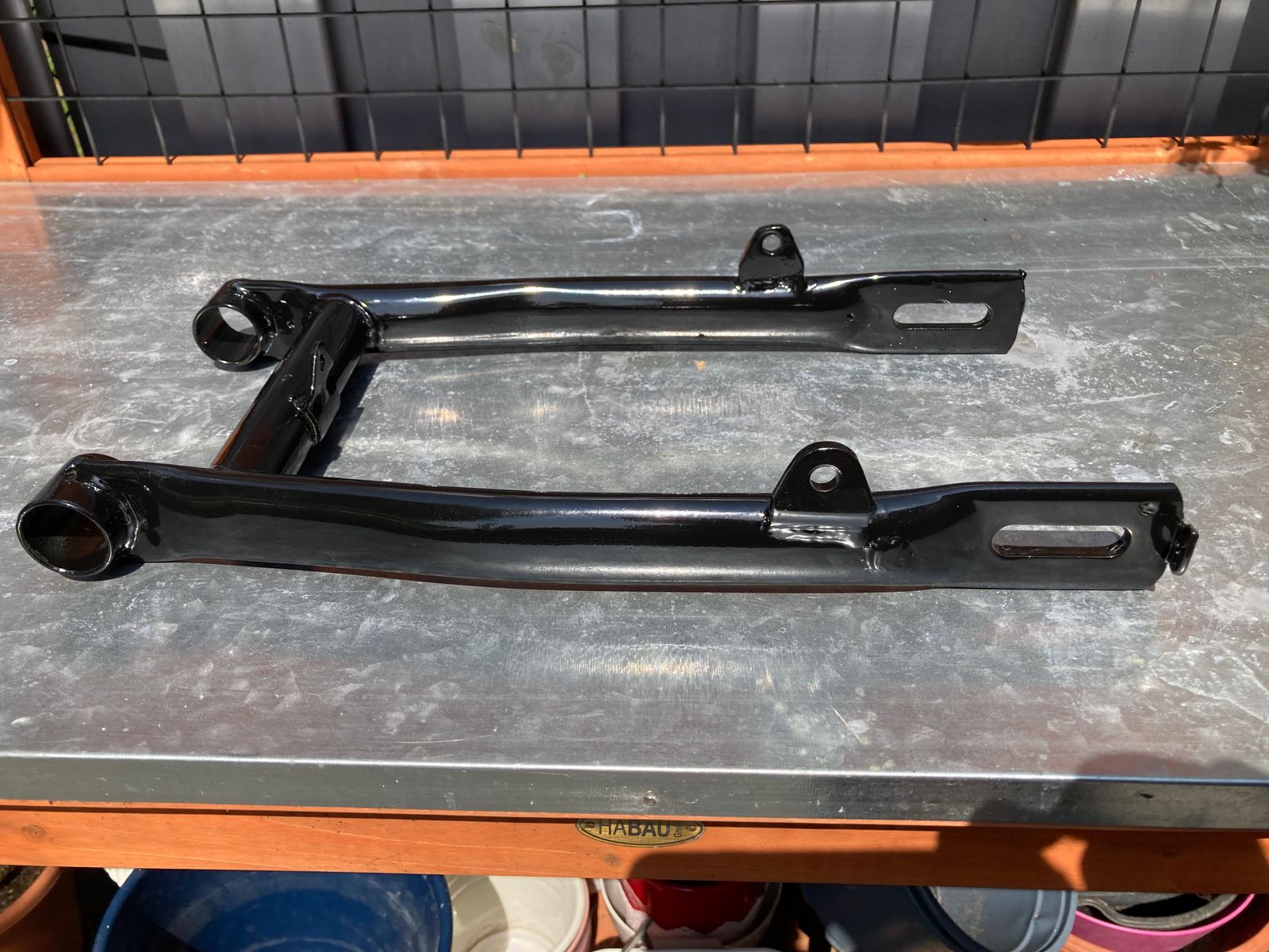

  • Eigentlich gibt es bis zum Nachwende- Modell (Gamma) nur eine Version.
    Bei dir sollte die Schwinge so aussehen!
    Eine Halterung vorn, mittig auf der Querstrebe, und hinten links und rechts am Schwingenarm jeweils eine Lasche, die schräg angebracht ist.
    Ein Foto von deiner Schwinge würde helfen... ;)
    Nachtrag: Und so sollte die Halterung des hinteren Kotflügel aussehen.
  • Tjoa, so wie es aussieht, sind bei dir die hinteren Laschen abgebrochen...
    Da wurde ein bisschen geschliffen, und neu lackiert- feddich.
    Fazit: Entweder besorgst du dir "neue" Laschen und schweißt sie dran, oder besorgst dir eine vollständige Schwinge.
