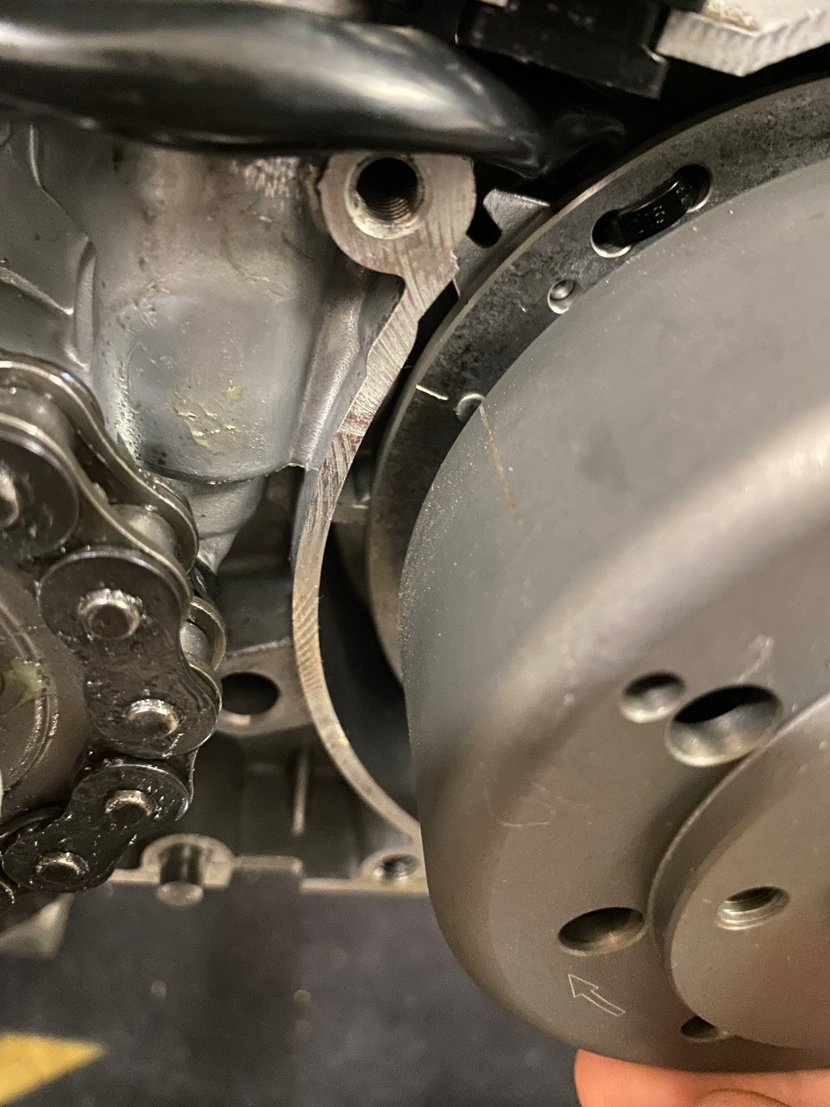

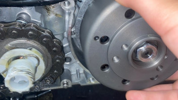

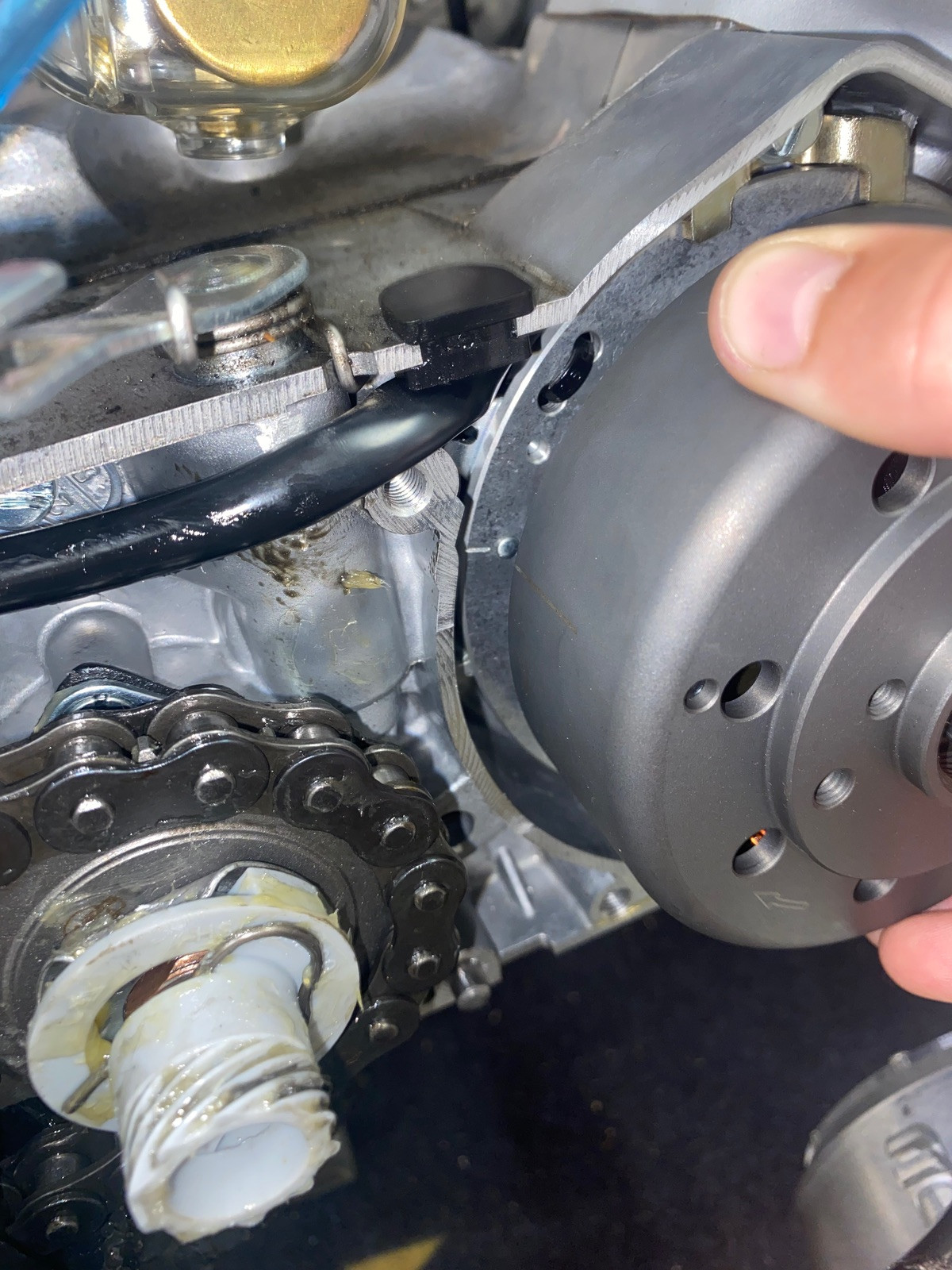

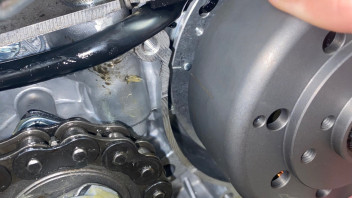

    Jo das weiß ich aber gibt es sonst irgendwie eine Art anschlag bei der Grundplatte
    verstehe nicht was du meinst?
    Hat es vielleicht damit etwas zu tuen das ich trotz der losen Halter Krallen die zündspulennach links gedreht habe und somit etwas verstellt habe?
    Lass dich nicht verwirren.
    Wenn du vom OT über den ZZP von 1,6mm zurückdrehst und dann auf 1,6mm hin,dann ist der ZZP erstmal richtig eingestellt. Bekommst du die Grundplatte nicht weit genug gedreht,knips den Kabelbinder ab und dreh weiter
    Edit: wenn alles läuft sollte man die Zündeinstellung noch abblitzen,aber fürs Erste ist das so ok
  • Oder ist der komische Schniepel an der Grundplatte, der eigentlich als Einstellhilfe gedacht ist und aussieht wie ne Kimme, im Wege?
    Ist damit der "Anschlag" gemeint?
