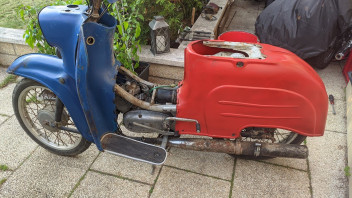

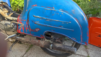

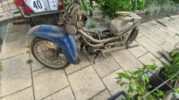

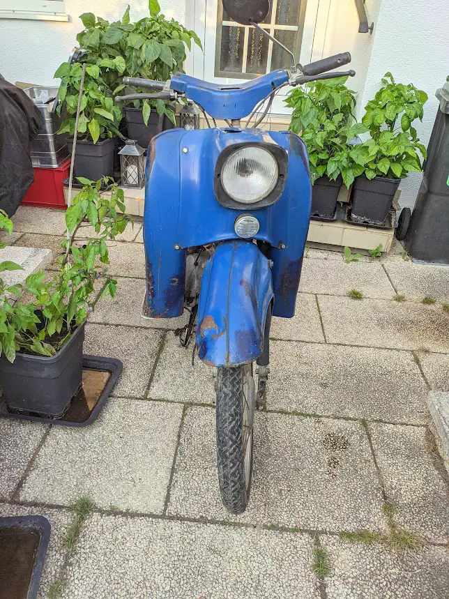

  • Ich bin nach über 30 Jahren nach der Wende zu einem echt sau günstigen Scheunenfund gekommen.
    Die Gute wurde in ihrer letzten Lebensphase als Wald und Wiesen Mopped verge.... wo wohl auch ein Träger der Fußraste auf der Strecke blieb.
    Ich würde sie mir gerne als Winterfahrzeug aufbauen und erhoffte mir Ori Lack unter den zig Schichten zu finden.
    Die Schichten am Panzer ließen sich spielend mit Dichtungsentferner lösen.
    Leider hat das Blechkleid doch schon sehr gelitten und so gut ist der Ori Lack auch nicht mehr.
    Mir gefällt der Hammerite Hammerschlag Metallblau Farbton ganz gut, und mit der normalen Farbe habe ich bei Rahmen auch gute Erfahrungen gemacht.
    Nun würde ich gerne das Blechkleid damit lackieren bzw. rollen.
    Hat das schon jemand einmal gemacht und vllt. Erfahrungen damit?
    Top wären natürlich auch Bilder.

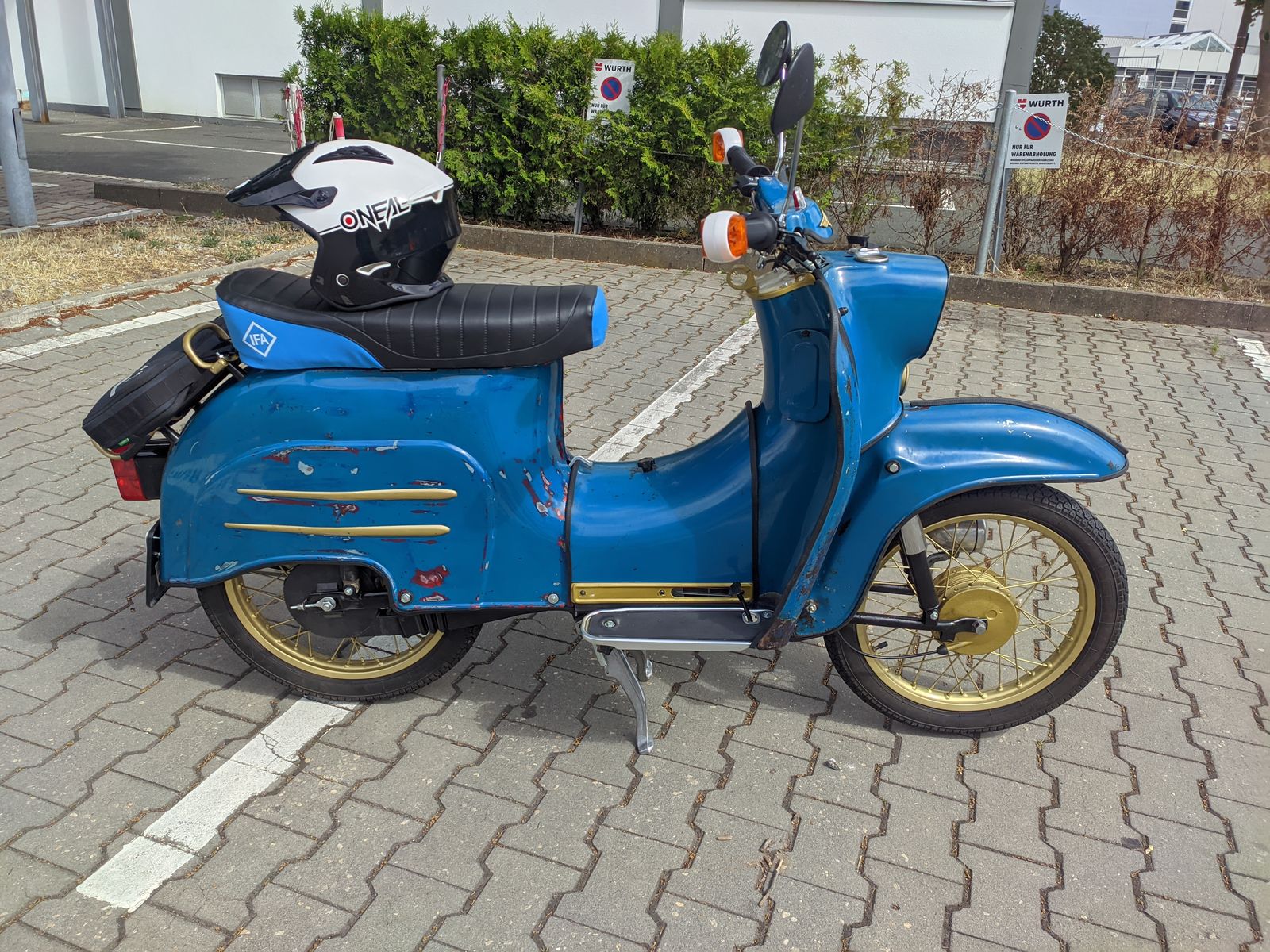

    Hab Rahmen von Schwalbe, Schwinge und Tank damit gemacht gehabt. Urteil Finger weg.
    Wasser ist nicht Benzin..
    Und Sparvar verträgt sich nicht mit normalen Grundierungen und auch nicht mit der alten DDR Grundierung. Einfachmal auf der Herstellerseite nachlesen.
    Die Blasen unten auf dem 2 K Lack vom Profi sind vom Tankstutzen wo ich mit Hammarite ausgebessert hatte. Deckel war drauf Kiste stand 2 Tage rum Hammarite hat sich aufgelöst und ist übern Tank gelaufen. Der Riss und die Ablösungen des 2 K Lacks an der Pfalz ist weil bei der Vorbereitung gepfuscht wurde und noch DDR Grundierung drunter ist. Hat ein Paar Jahre gedauert so scheiße kann es aussehen.
  • Das mit der Beständigkeit gegen Benzin ist ein wichtiger Punkt den ich nicht so bedacht habe. Und im Winter mal schnell überrollen ist auch doof. Auch wenn der Panzer fix abgenommen ist.
    Ich glaube ich lasse das mit Hammerite lieber.
    Für Rahmen zwar nicht schlecht, wenn man alle Roststellen vorher behandelt aber für das Blechkleid eher nix.
    Danke für eure Antworten!
