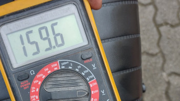

    Bei meiner s51, die ich neu aufgebaut und verkabelt habe, habe ich eine Vape Zündung verbaut. Dazu habe ich vorne noch einen LED Scheinwerfer verbaut (an dem liegt es nicht, habe ich überprüft).
    So nun zu dem was ich gemessen habe:
    -gemerkt habe ich, dass etwas faul ist, als die Rücklichtbirnen sofort durchgebrannt sind. Da habe ich gemessen und im Standgas waren es 18V und unter Last ging es sogar auf 80V hoch.

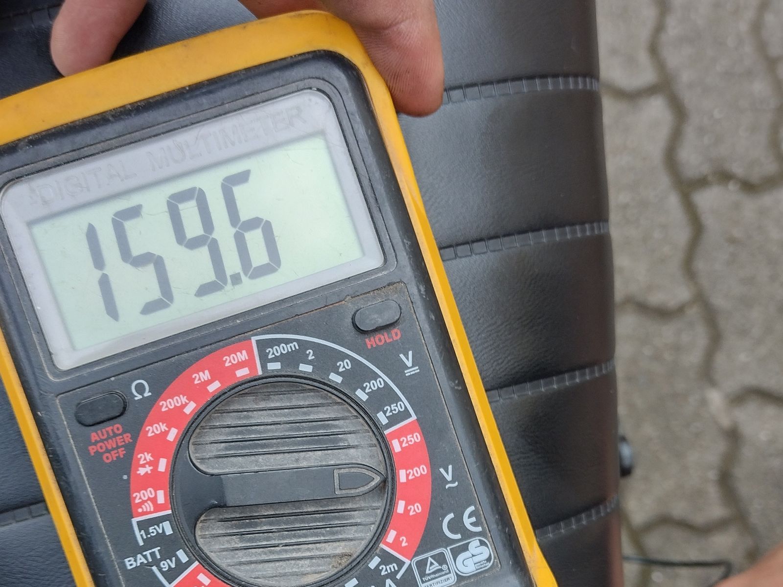

    -so nun den LED Scheinwerfer ausgeschlossen indem ich ihn abgeklemmt habe und dann das Weiße und Rote Kabel, was von der Grundplatte kommt, gemessen. Da liegen sage und schreibe 160V an :kopfkratz:
    Ich kann mir nicht vorstellen dass das so sein soll
    Ham die Spulen auf der Grundplatte ne Macke oder hat einer eine andere Idee?
    MfG Henne

    Ich habe jetzt einen geeigneten Massepunkt gefunden. Jedoch wenn ich nun am Licht die Spannung messe, so liegt jeweils nur 6V im Standgas, im mittleren Drehzahlbereich bis zu 8V und sobald ich höher gehe mit dem Gas geht es auf 1V runter.
    Der LED Scheinwerfer leuchtet auch nicht mehr...
