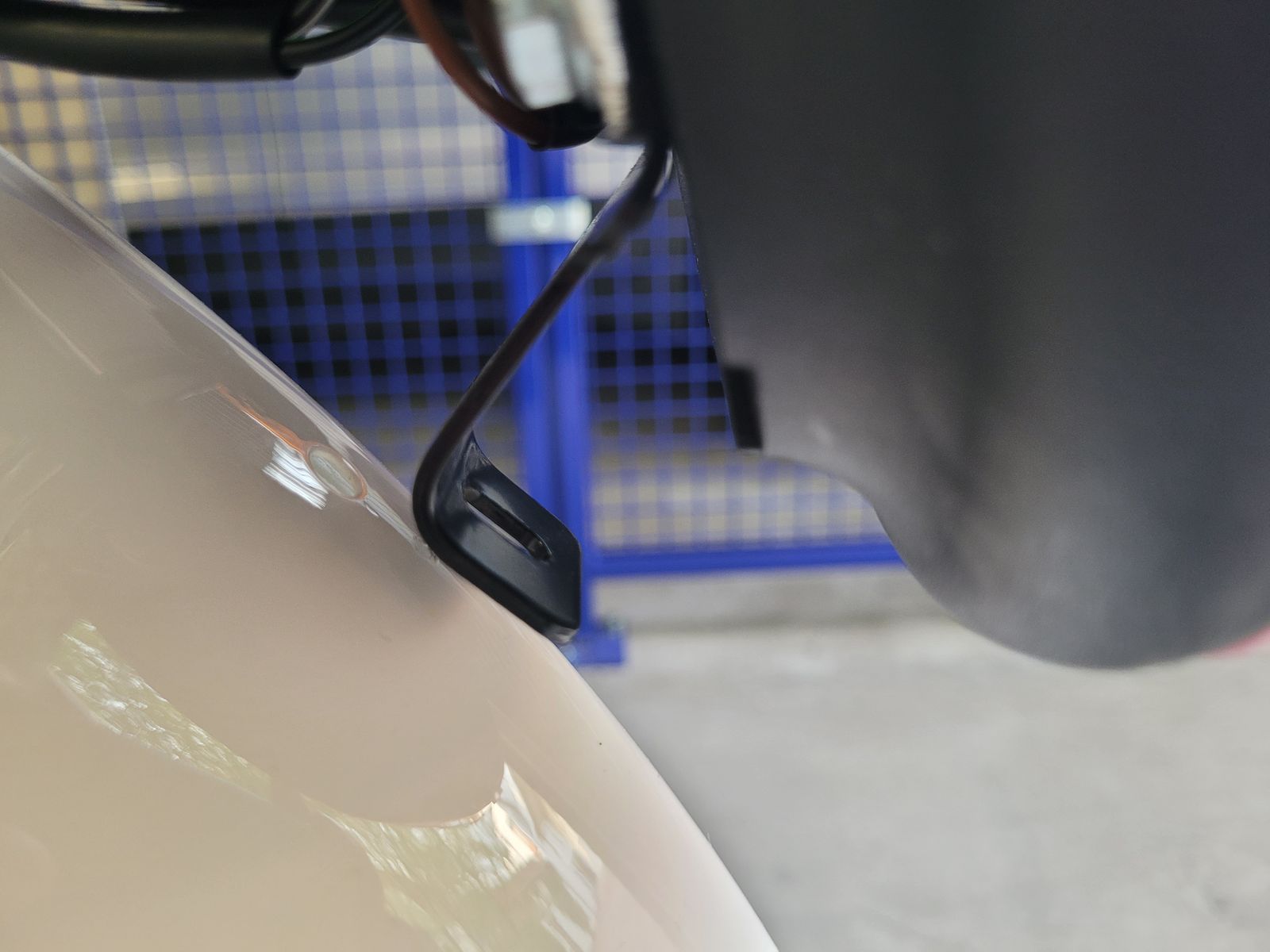

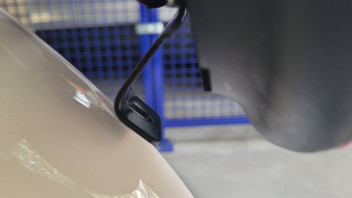

Das Problem mit den nicht zusammenpassenden Bohrungen von Rücklichthalter und Schutzblech hab ich nun gelöst:
Und warum den rücklichthalter nicht einfach passend biegen?
Weil das so stark hätte gebogen werden müssen das es nicht mehr vernünftig zusammengeschraubt hätte werden können. Da ist fast 2 Zentimeter auseinander. Und dann wäre der Lack wohl auch noch abgeblättert
Den Lack etwas mit der Heißluftpistole warm machen und dann nachbiegen.
Im Normalfall sollte da nichts passieren.
Musst nur beide Winkel (oben und unten vom Rücklicht) nachbiegen.
brauch er ja nun nicht mehr
