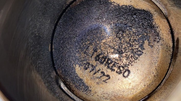

  • Kolben habe ich Gersten angeschaut aber natürlich kann ich davon auch ein Bild schicken. Aber der Kolben sah noch eins A aus, selbst der Kreutzschliff war noch vorhanden. Einen anderen Vergaser muss ich mir mal besorgen.

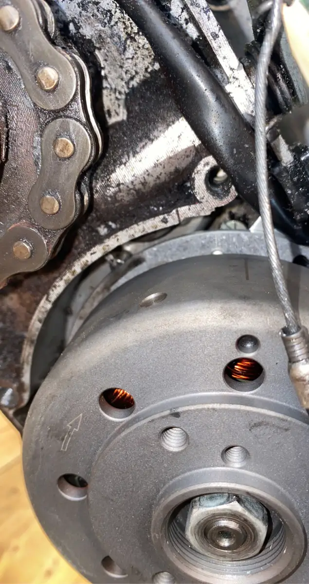

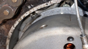

  • Also es sieht jetzt folgender Maßen aus, wie man auf den Bildern erkennen kann sieht der Kolben+Zylinder noch echt gut aus. Aber was ich feststellen musste das die unteren Halteklaue lose war und die obere auch nicht gerade fest war. Zudem war die Grundplatte wie in dem Bild zu erkennen ist nicht mehr gleich zur Motor Makierung obwohl ich es so eingestellt hatte.
    Ob das geholfen hat werde ich nachher gleich mal prüfen und denn bescheid geben.
  • Bei der vape kannst du die motormarkierung wohl eher vergessen, und das ganze mit Uhr und stroboskop Lampe abblitzen.
    Wurde der zylinder und kolben vor dem Einbau vermessen? Wie sich hier im forum schon lesen ließ, stimmen bei der aktuellen Charge wohl die einbauspiele auch gerne mal nicht, weshalb sie dann natürlich auch nicht gut laufen.
