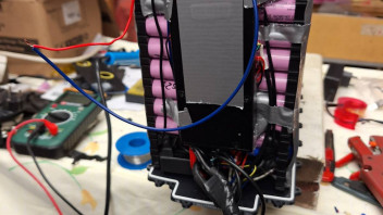

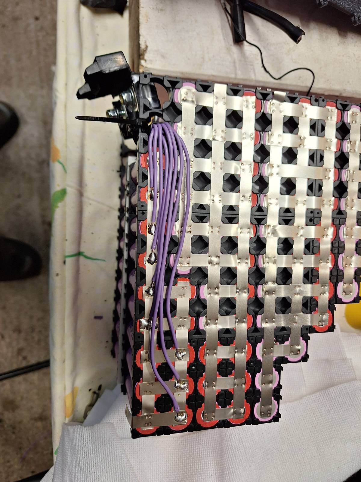

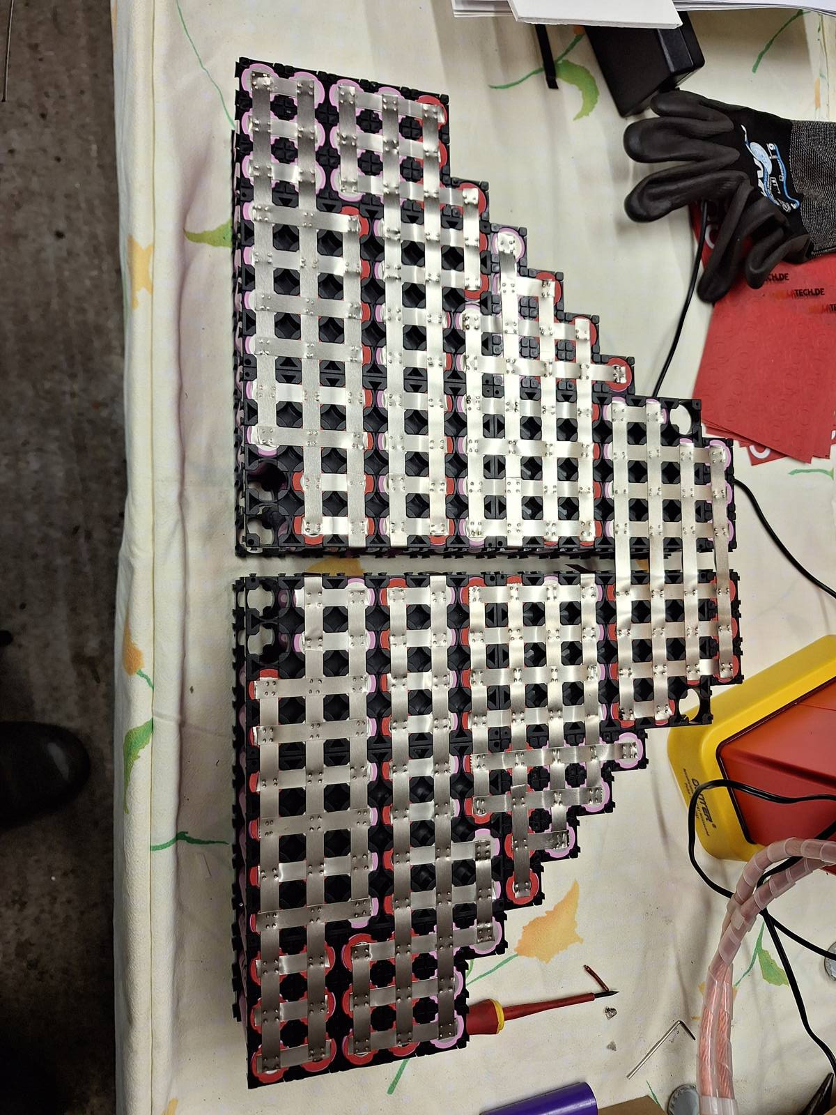

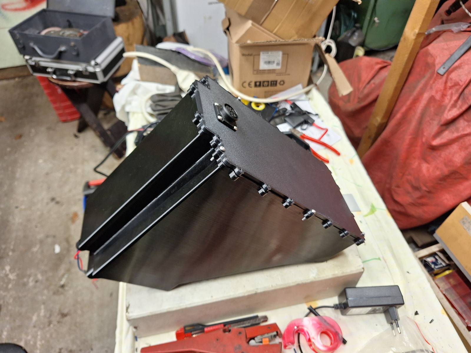

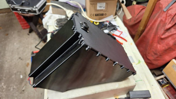

So,bin dank deiner Tipps schon ein ganzes Stück weiter vom Traum einer elektrisierten Schwalbe. Wie komme ich denn an dein Akkugehäuse? Habe vielleicht eine Firma in Polen, die mir den Akku bestücken würden, wenn ich den das Gehäuse schicke.
Simson S50, S51, S50, KR51/2 auf E-Motor umrüsten, hier: Umbausatz von Second-Ride
Nachtelf Irokese Hat die Firma in Polen eine Internetseite? Ich lasse gerade einen Akku bei Schwabenakku fertigen, aber es kann ja nicht schaden, ein paar Anbieter zu kennen, die Akkus für Fahrzeuge bauen.

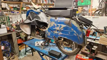

Citylion.pl muss aber dazu schreiben, dass ich bisher noch keine Antwort erhalten habe. War ein Tipp von der polnischen seite nexun.pl. Da werde ich mir den Nabenmotor und Zubehör, wie Controller, Display und Gashebel besorgen. Die haben alle Prüfzertifikate, die ich heute meinen TÜVer per Mail gesendet habe. Wenn der sein ok gibt,kann ich dann endlich mit dem Bau beginnen.
Bist du dir da sicher, wenn du selbst ein Set zusammenstellst, dann die 60 km/h Zulassung bekommst?
Bin ich. Das liegt an den KBA Papieren und dem Alter des Rahmens. Lass mich lügen aber alles vor 1991 darf 60km/h fahren. Da ist ein Umbau kein Ausschlusskriterium. Meine Schwalbe bekommt vorne noch ne Scheibenbremse mit Abnahme. Alles mit dem TÜV-Prüfer besprochen. Der überprüft nur noch das CE-Zertifikat und die darin enthaltene EMV(EMC) und dann kann der Umbau los gehen. Der meinte zuerst es müsse ne ECE R10 Prüfung geben,hat mit gut zureden sich aber auf das EMV eingelassen(zumindest überprüft er das CE-Zertifikat und gibt mir dann Bescheid,ob das reicht).

Bei Fahrzeugen vor Bj 2002 genügt es, wenn man die EMV Prüfung (nicht zwingend ECE R10) jedes Bauteils nachweisen kann. Deshalb darf man da nur Motoren/Controller/DCDC Wandler kaufen, bei denen diese Dokumente mitgeliefert werden.
@totoking Bei dem Akku sind aber weitere Zertifikate wie UN38.3 erforderlich, wenn man eine Abnahme per Einzelgenehmigungsverfahren macht.

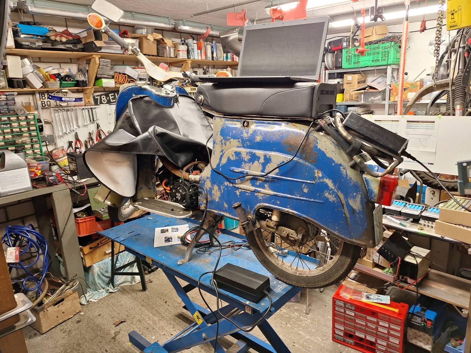

Also, deine Erfahrungen kann ich teilen. Habe auch eine S51 umgerüstet. Mal abgesehen vom Preis bin ich bisher zu 87% positiv eingestellt. Wie ich zu dieser Einstellung komme? Nun, frei gewählt und spiegelt dennoch das in etwa wieder, was ich bisher erlebt habe.
Seit April bin ich etwa 1700km gefahren und habe entsprechend oft "nachgetankt". Bis zum 1. Update konnte ich den Akku zu 100% laden, was ich seit dem Update nun nur noch zu 96% schaffe. Nun 4 %, was ist das schon, aber wenn man berechnet, dass dies etwa 5km ausmachen, dann ist das schon ne Menge. Auch im Hinblick, das ich den kleinen Akku habe und dieser eh schon knapp bemessen ist, wenn es an der Gesamtreichweite angeht. Im Forum wurde bereits einiges geschrieben dazu. Die angepriesenen 50km habe ich nur einmal, und zwar zu Beginn und nur bei absoluter Verringerung der Geschwindigkeit auf runde 45 km/h, geschafft. Sicher ist man mit etwas mehr an die Sache herangegangen, aber es ist wie auch im wahren Leben, wenn man immer nur Vollgas fährt, verringert sich die Reichweite.
Für meine Zwecke, Weg zur Arbeit, ist dies ausreichend. Zudem hatte ich auch nie vor lange Touren zu machen. Hierzu steht noch eine benzinbetriebene SR zur Verfügung.
Das mit dem Bockstart haben schon viele erlebt, so ich auch. Nur wer mal an die Kräfte denkt, die vom kleinen Kettenrad auf die Kette übertragen werden, dann kriegt man sch das Grübeln, ob das lange hält.
Man muss schon recht gefühlvoll Gas geben. Ist im zweite Update etwas angepasst worden.
Das mit der Sitzbank und dem darin befindlichen Akku ist derzeit wohl kaum anders zu bauen. SR muss halt davon ausgehen, dass der Akku von jeglichem Eindringen von Feuchtigkeit geschützt wird. Hatte mir selbst schon Gedanken dazu gemacht, ob man nicht unten die Akkuhülle mit einer Vielzahl von Lüftungsschlitzen ausstatten könnte. Was aber dennoch fehlt ist, dass die warme Luft auch abgeführt werden kann. Ich gehe dennoch davon aus, dass in zwei, drei Jahren der Akku besser belüftet wird, was bei SR50 oder Schwalbe wohl kein Problem darstellen sollte, da von unten wohl kaum mit Eindringen von Nässe zu rechnen ist. SR ist wohl auch daran dran.
Das Gesamtfahrgefühl ist, bei direktem Vergleich, schon anders. Der hohe Schwerpunkt tut einiges dazu, dass man etwas anders agieren muss, wenn man Hindernisse umschiffen möchte. Auch das Abbremsen mit der Rekopuration ist gewöhnungsbedürftig. Nun hat SR, auch aufgrund der vielen Nutzerwünsche nochmals Änderungen daran vorgenommen. Diese sind im zweiten Update verfügbar.
Im großen und ganzen bin ich zufrieden, zumal man nun, auch aufgrund der stabilen Spannung, ordentliches Licht und Blinklicht hat. Wenn man dann noch etwas Zeit zum Abschmieren und kontrollieren der Kette opfert und sich sonst um alles, was man zu fahren benötigt kümmert, wird man viel Spaß und staunende Blicke ernten.

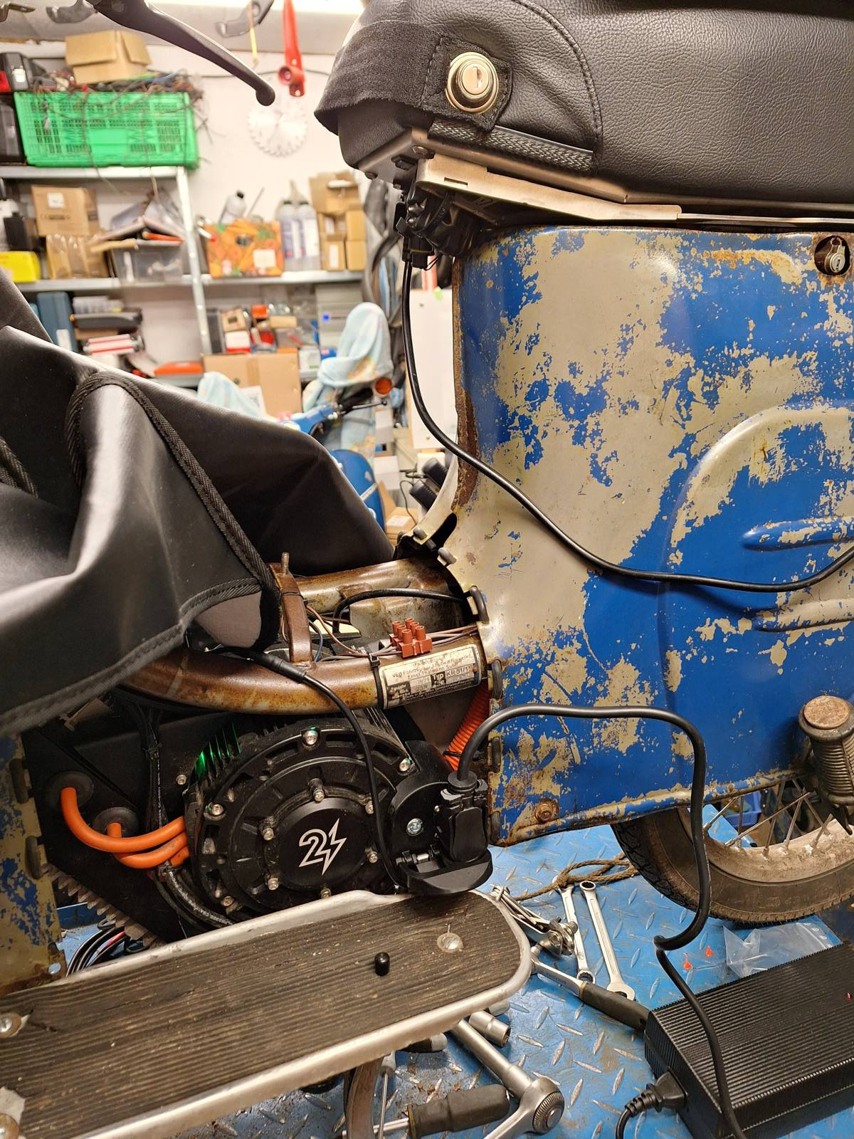

Ich habe mich in letzter Zeit viel mit den verschiedenen E-Umbaukonzepten für die Simson beschäftigt und wollte hier mal meine Eindrücke zum Vergleich zwischen Second Ride und Geniestation teilen.
Second Ride funktioniert grundsätzlich gut und ist einfach zu montieren. Allerdings ist der Akku in der Sitzbank verbaut, also direkt in der Polsterung isoliert. Das führt im Sommer schnell zu Hitzestau, weil keine Luft zirkulieren kann. Dazu kommt, dass der Schwerpunkt durch die Position von Akku und Antrieb recht hoch liegt, was sich beim Fahrverhalten negativ bemerkbar macht – vor allem in Kurven oder bei schnellen Manövern. Auch das „Bockstart“-Phänomen durch den Direktantrieb ist bekannt und sorgt für hohe Belastung auf die Kette, was ja nach dem Updates anscheinend verbessert wurde.
Geniestation geht hier einen anderen Weg: Der Akku sitzt unter der Sitzbank, ist gut belüftet und bleibt auch bei längerer Fahrt kühl. Gleichzeitig bleibt der Schwerpunkt ähnlich wie beim originalen Fahrzeug, was für ein deutlich natürlicheres und angenehmeres Fahrgefühl sorgt. Mit der Land-Version kommt man auf bis zu 90 km Reichweite, was im Vergleich zu den 70 km bei Second Ride ein echter Unterschied ist. Auch der Akku, welcher leider kleiner ist, lässt sich aber dadurch besser tragen.
