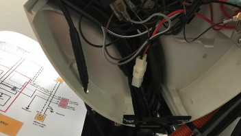

    Gut auch sein Beitrag. Zu dem Kabel, dass da etwas länger hätte sein können. War bei mir auch so und ich dachte mir, dass dieses sich evtl. etwas lösen oder gar vollständig trennen könnte, während der Fahrt. Daher habe ich dieses vorn durch eine passende Bohrung geführt. Somit ist es recht locker und nicht so stramm.

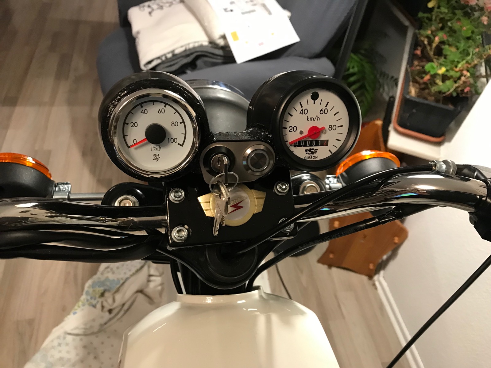

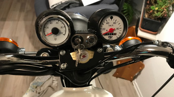

    Bei der Verkabelung hat man nun ein paar Freiheiten, da man die beiden unteren 2 Blöcke (nach Moser-Schaltplanzeichnung) des Zündschlosses quasi frei verwenden kann. Man kann das alte Zündschloss aber auch ganz ausbauen, aber ich fand die Funktion wie vorher in etwa beizubehalten ganz gut.
    Mit dem Second-Ride (SR) Zündschloss schaltet man den Akku ein und man hat Spannung im System. Je nach Simson-Zündschlossstellung kann man dann z.B. unterschiedliche Beleuchtungsmodi schalten (z.B. wie man es eben kennt: Standlicht, nur Fahrlicht, Fahrlicht und Rücklicht) - wie gesagt - wenn man es will. Ich denke das wird ähnlich wie bei der DC Vape sein (nur noch ein Stromkreis, aber es fällt das Abschalten der Zündung per Masse weg).
    Der Motor wird mit einem Druck auf einem Taster neben dem SR-Zündschloss freigegeben (und auch wieder abgeschaltet). Drehen tut sich aber erst, wenn man am Gasgriff dreht und - eine Neuerung in Version des SR23-Set - wenn man nicht auf der Bremse steht. Es gibt da eine Motorabschaltung wenn man bremst. Diese erhält das Signal vom Bremslichtschalter. Wenn Kontakt dafür auf Masse gezogen wird, geht auch der Motor aus. Mal sehen wie sich das fährt. Das Kabel dafür hab ich an den externen Bremslichtschalter angeklemmt.

    Hat auch den Grund, da ich das mit demZündschloss am Lenker etwas anders gelöst habe und somit wohl die erforderlich Zentimeter nicht mehr zur Verfügung hatte.

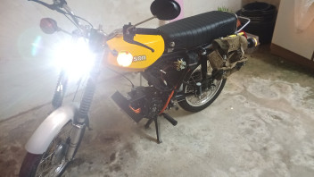

  • Gestern endlich eine längere Ausfahrt gemacht. Macht Spass, vor allem hier im bergigen Land.
    Also bergauf gehts mit 50+ - auf der Geraden ist sie bei ca. 60km/h abgeregelt - per eingestellten SIGMA-Tacho so 58,x km/h. Eine Benziner ist in jedem Fall schneller auf der Geraden, aber sobald es berauf geht - und natürlich beim Anfahren - ist der E-Motor besser.
    Mit Sozius fahren finde ich sogar angenehmer, da man genug Anzug hat - der Sozius muss eher aufpassen, nicht hinten runterzufallen :)
    Auch lässt sich das Gas beim Anfahren schön dosieren - z.B. schön langsam anfahren.
    Ein weiterer Vorteil ist die "Motorbremse" - mit Rekurpation. Wenn man vorausschauend fährt, braucht man kaum noch bremsen - einfach Gas wegnehmen. So finde ich auch Bergabfahrten angenehmer - und ohne diese kleine Klemmerangst :)
    Fehlen tut logischerweise der Sound und ein wenig das Schalten und Kuppeln. Absolut nicht fehlt mir der Vergaser und dessen Wartung.
    Bin gestern von 100% auf ca. 35% Akkuladung gefahren, hab leider die Länge der Strecke nicht aufgeschrieben. Nach Dreisatz müsste man damit 45,5km kommen - ich denke das kam hin. Bei weiteren Fahrten werde ich das besser dokumentieren.
    Das Aufladen der 65% benötigte heute dann ca. 1,8kWh. Ich hab da bewusst das kleine Ladegerät genommen (lädt mit ca. 400W) um das Balkonkraftwerk besser auszulasten. Für unterwegs werde ich mir ggf. das große Ladegerät holen, damit das Aufladen nicht so lange dauert - aber Hauptanwendungsfall sind eh Kurzfahrstrecken - da sollte man ca. 1 Woche hinkommen mit den 70km-Akku.
