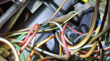

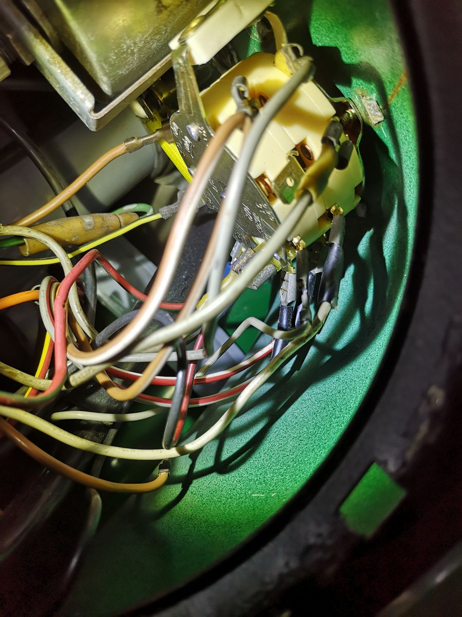

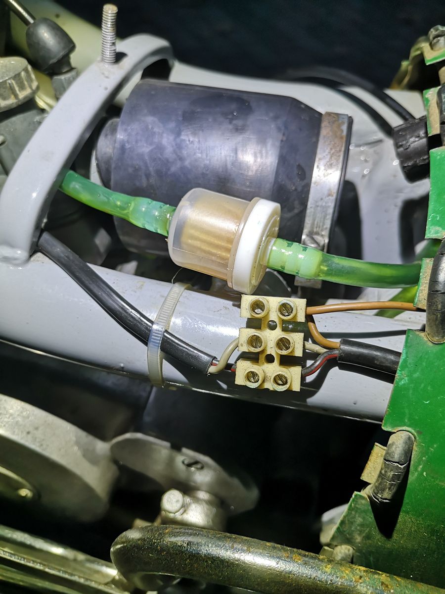

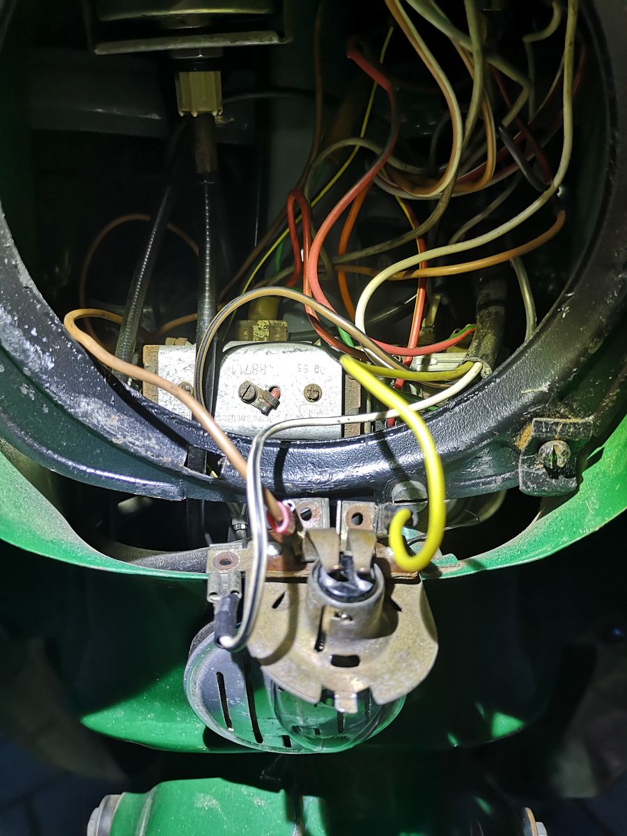

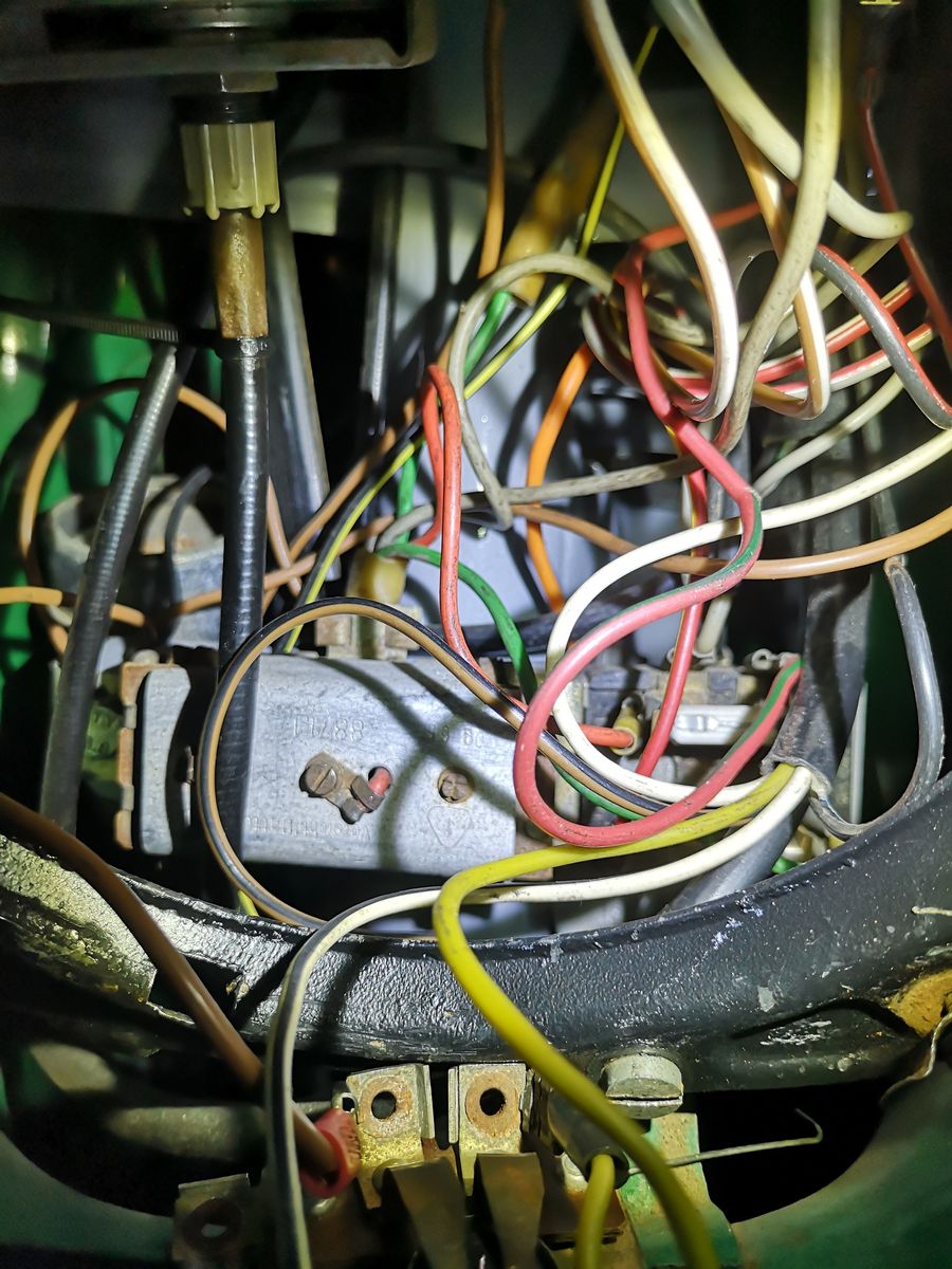

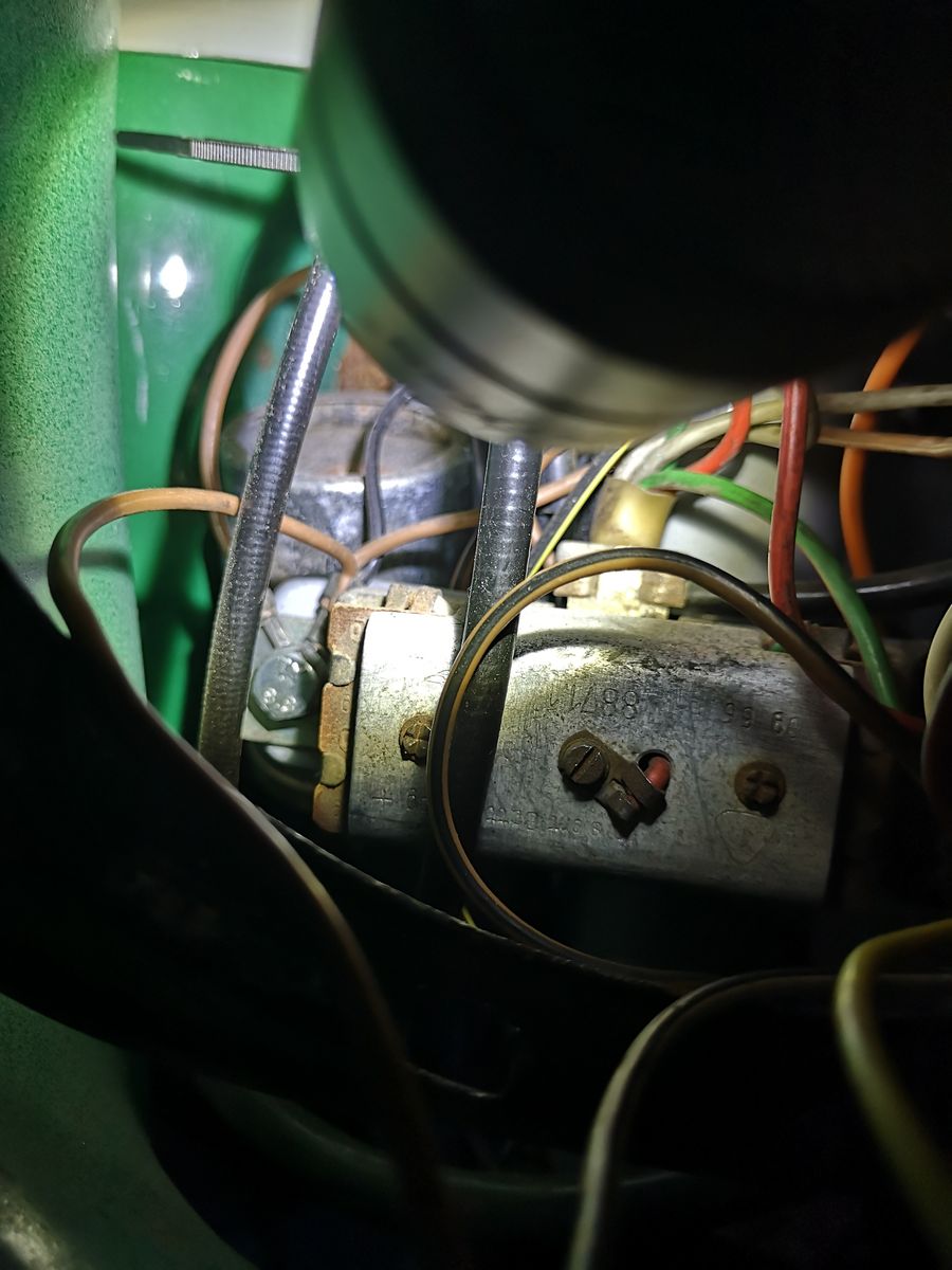

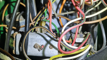

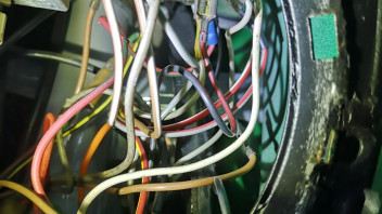

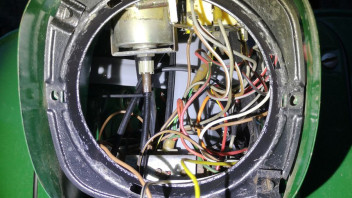

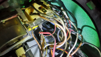

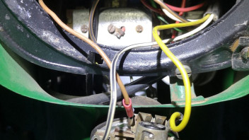

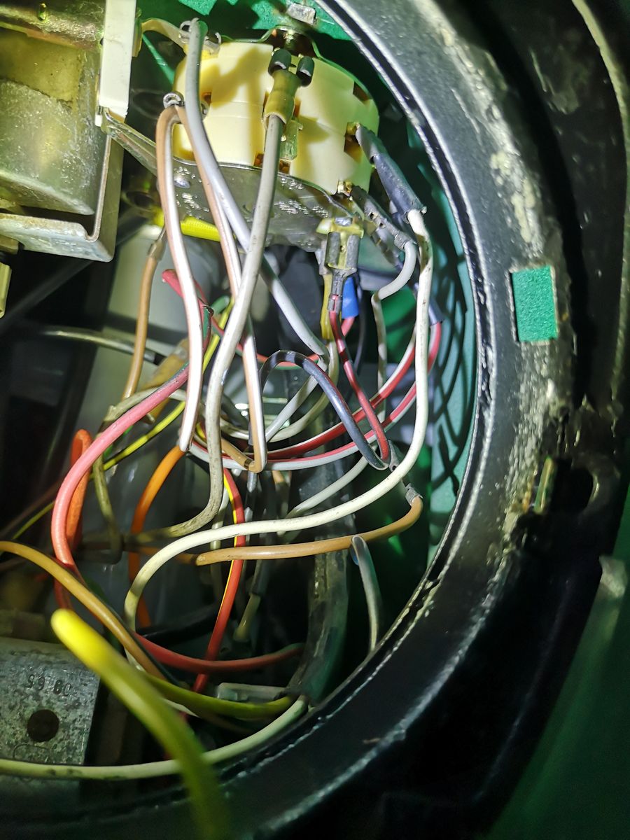

So. Hab grad noch Bilder gemacht. 1. Zur Klemme da sollte ne neue ran... Hab mal Kabel neu geklemmt mit der alten war aber keine Besserung. Am Steckplatz 31 war nix. Da kommt aber noch ein 2tes braunes vom Massepunkt, welches ich jetzt da angesteckt habe. War vorher nie dran. Licht glimmt immer noch. Hab ei. Video gemacht, jedoch bei höherer Drehzahl wird Rücklicht etwas dunkler..
Aber denke das kann es ja nicht sein, da könnte ich auch ohne fahren
.. Jetzt mal Bilder und Video... Hoffe es klappt

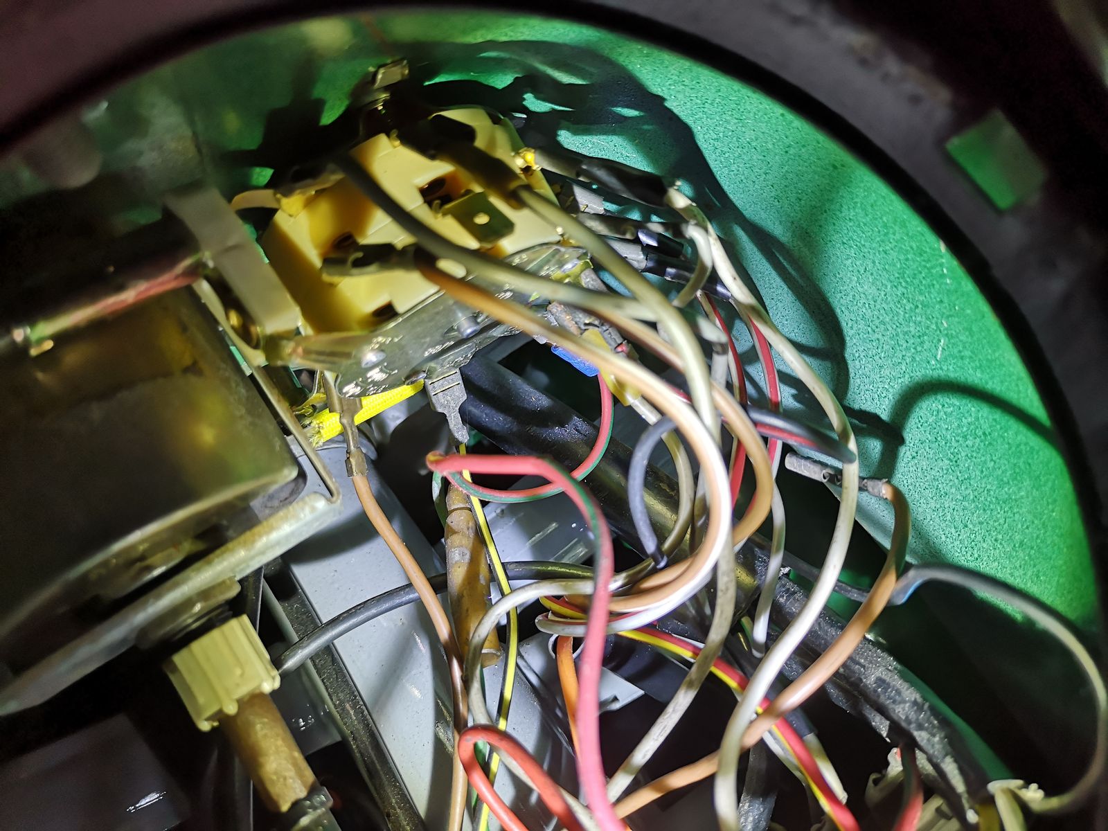

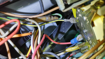

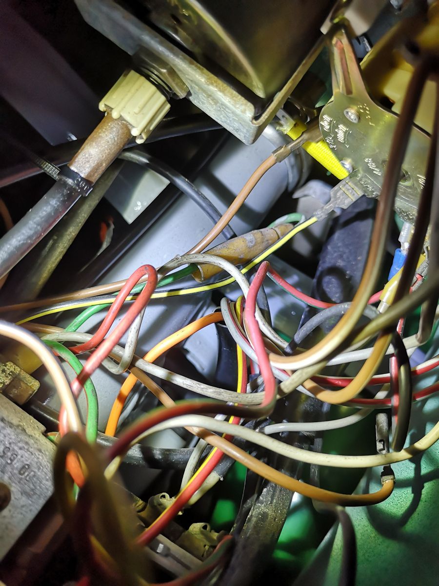

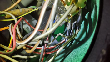

Dein Rücklicht bezieht seine Spannung nicht von da wo es soll. Also Plan nehmen und Kabelverfolgung
OK, wo sollte es den her kommen. Werde nicht so recht schlau aus dem Plan... Wäre für einen tip dankbar... Grüße vom Elektriklegastheniker ![]()
Aber ich schau noch mal.. . Laut Plan müssten ja 3 Kabel ankommen an der Klemme

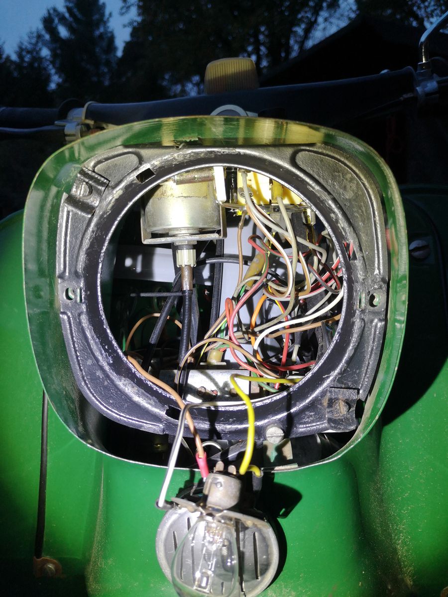

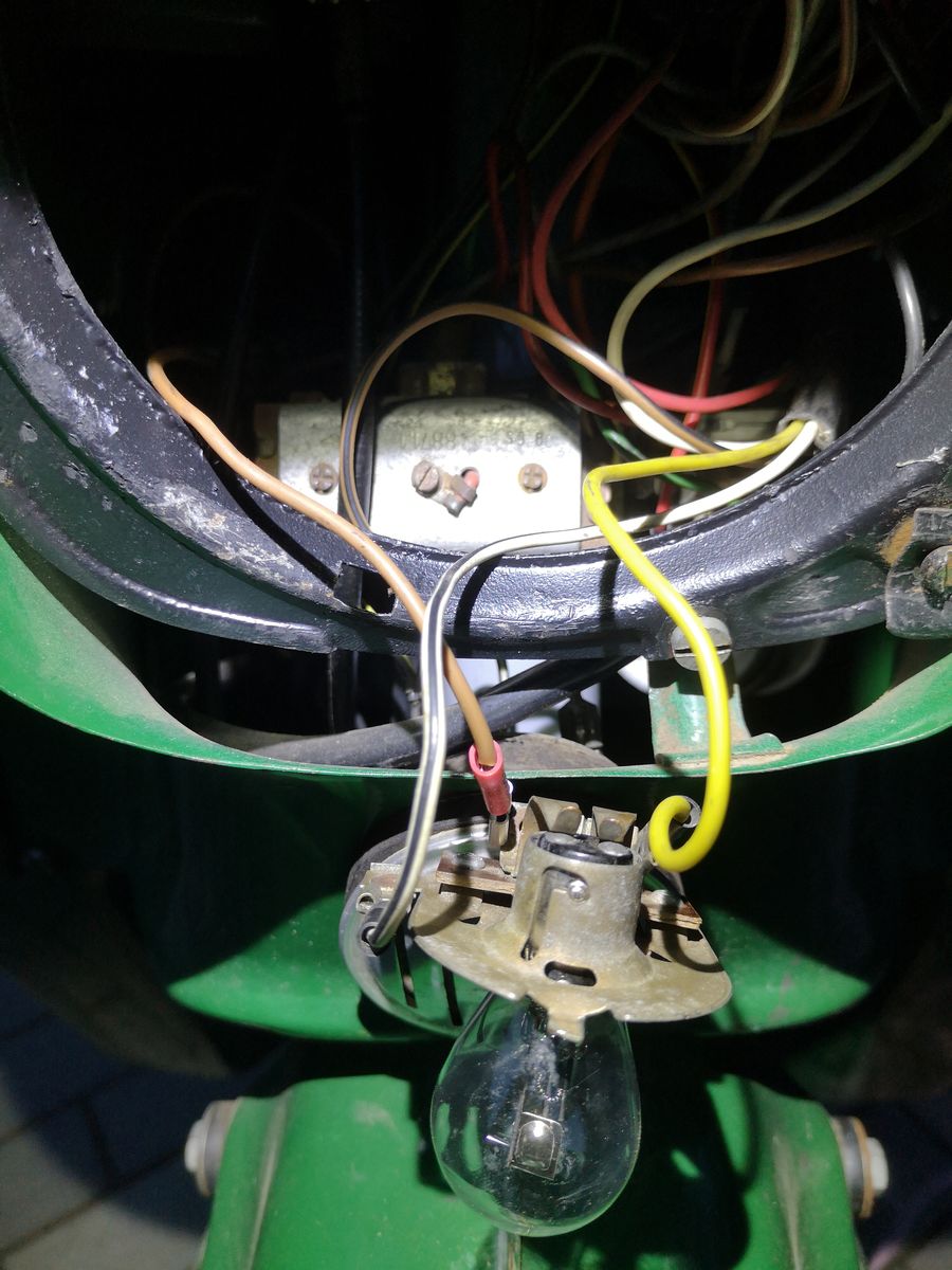

beim vorderlicht fällt schon reichlich auf das die Masse auf dem falsch Platz sitzt, steck diese mal auf den Platz wo jetzt weiß/schwarz drauf steckt.
Dann hast du schonmal ein Problem weg.

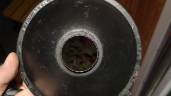

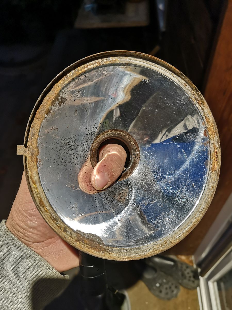

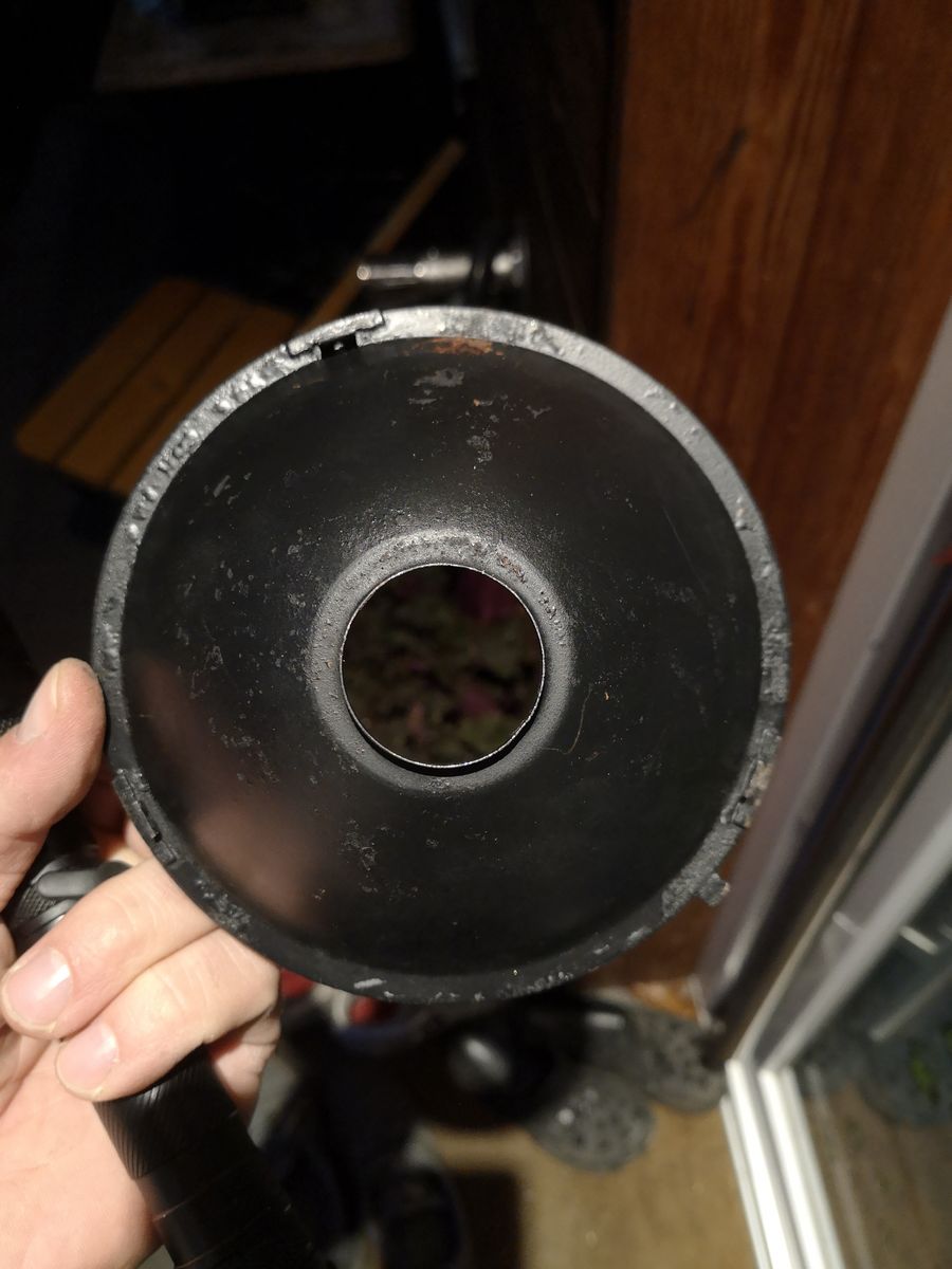

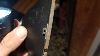

Und dein Reflektor ist nen Fall für die Tonne. Der Spiegel ist hin, und das Glas sollte eigentlich fest dranne sein...
Ja.. Hab heute einen neuen bekommen, nur ohne Leuchtmittel... Weil vergessen zu bestellen... größere Fassung... Samstag Bau ich um.... Hoffe ich... Ok... Bau gleich wieder um und steck neu... Fassung ist mir gestern runter gefallen..... Danke... Bin kurz draußen...
wenn du jetzt noch 15W Leuchtmittel hast vorne, solltest du auch dieses wieder verbauen, das heißt du brauchst einen Adapter von der "großen" Glühlampe auf die "kleine" Glühlampe. Genau genommen sind es 2 verschiedenen Fassungen.
Sooooo... Wieder da.. Daaannnkkeeee @ Grandpa. Licht Front geht wieder tadellos... Ok bis auf den super Reflektor.... Also nur noch das Problem mit dem Rücklicht.... Das kann ja nicht so dunkel sein... Da schau ich mir noch den Plan an ![]()
Ja musste ja das Leuchtmittel neu bestellen... 6v 15/15 w ba20d sockel weil ja das alte leuchtmittel nicht passt... Oder muss da noch ein extra Adapter rein? Bzw gibt es einen für alte Leuchtmittel...?

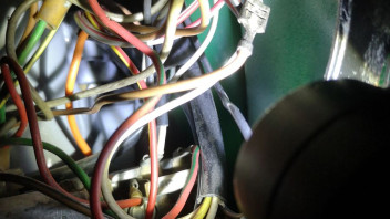

Zum Rücklicht ist mir grade beim Schei...n was eingefalln.
Kann es sein, daß dein Frontlicht fälschlicherweise auf der Bremslichtspule hängt? Hätte dann diesen Effekt.
Mache mal die Frontbirne raus und gucke wie das Rücklicht sich verhält.
also rot/weiß urot/gelb beim Leitungsverbinder verwechselt?
such dir doch mal für das Rücklicht einen guten Massepunkt
