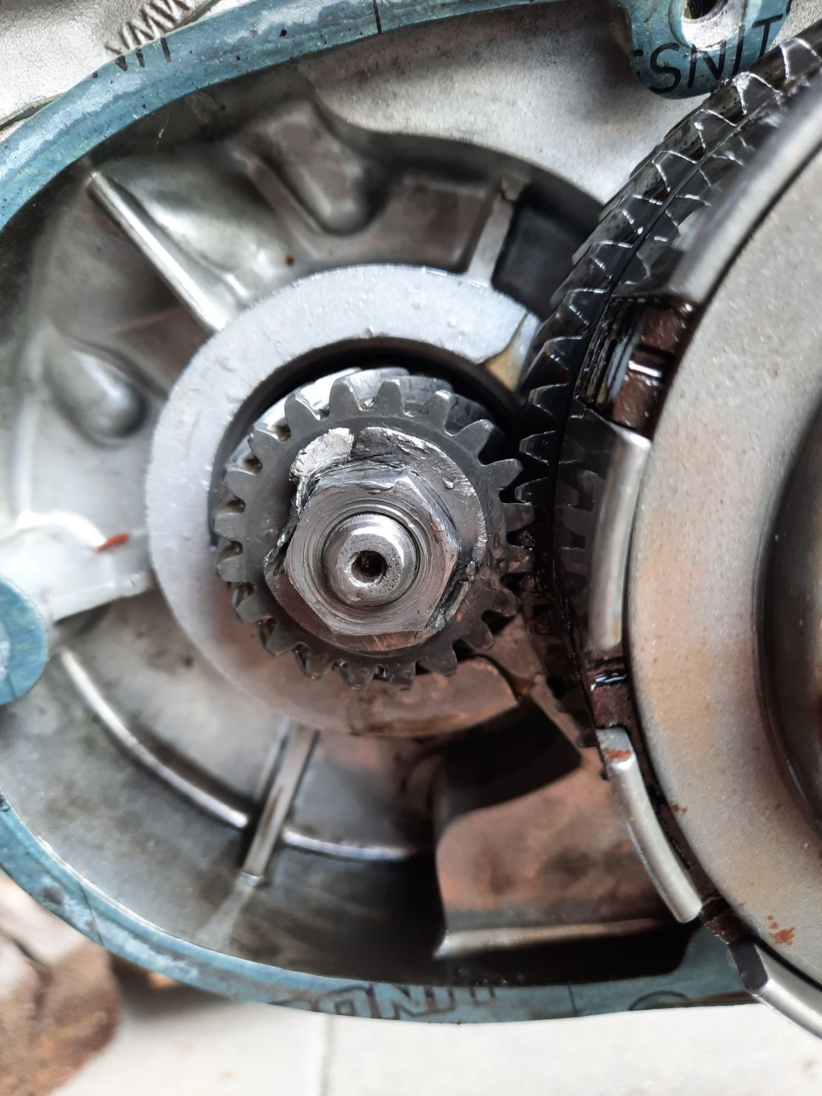

Mein Moped steckt im dritten (von 3) Gang fest und ich kann, weil sich das getriebe nicht bewegt nicht schalten. Schnell am Hinterrade drehen bringt nichts, ist wahrscheinlich auch zu langsam. Mit Anschieben werde ich wahrscheinlich auch nicht auf die gewollte geschwindigkeit kommen und Hügel die ich runterrollen könnte sind hier auch nicht... Gibt es eine andere methode?

Kann man das irgendwie erkennen, ob es sich bewegt? z.B. Seitendeckel abnehmen
Der Gang muss so raus gehen, spätesten dann wenn das Moped paar cm vor oder zurück rollt.
Denke mal da passt was mit der Schaltmimik nicht mehr.
Also Öl runter, Kupplungsdeckel abbauen und nachschauen.
Hab ich ja schon gemacht...
Hier wurde mir gesagt es sieht eigentlich ganz gut aus
da es ein M53 ist,kann man dort nichts sehen. Das Problem wird innen liegen.
Hast du mal versucht den Kicker zu treten? Dabei Kupplung ziehen
Ja, hab ich, Hinterrad dreht
Och nun, in deinen Profil steht S51 und kommst jetzt mit M53 Motor, der nichts in einer S51 zu suchen hat, um die ecke.
Da ist die Schaltbetätigung innen, aber wo ist der äußere Teil davon, Hohlwelle und Übertagungshebel ?
Kickerwelle zu ein ganz kleines bisschen nach unten verbogen, ohne was anzuhalten aber gar nicht zu erkennen.
Vergaser lief bis die schaltung im arsch war, kann also nicht so verkehrt sein
