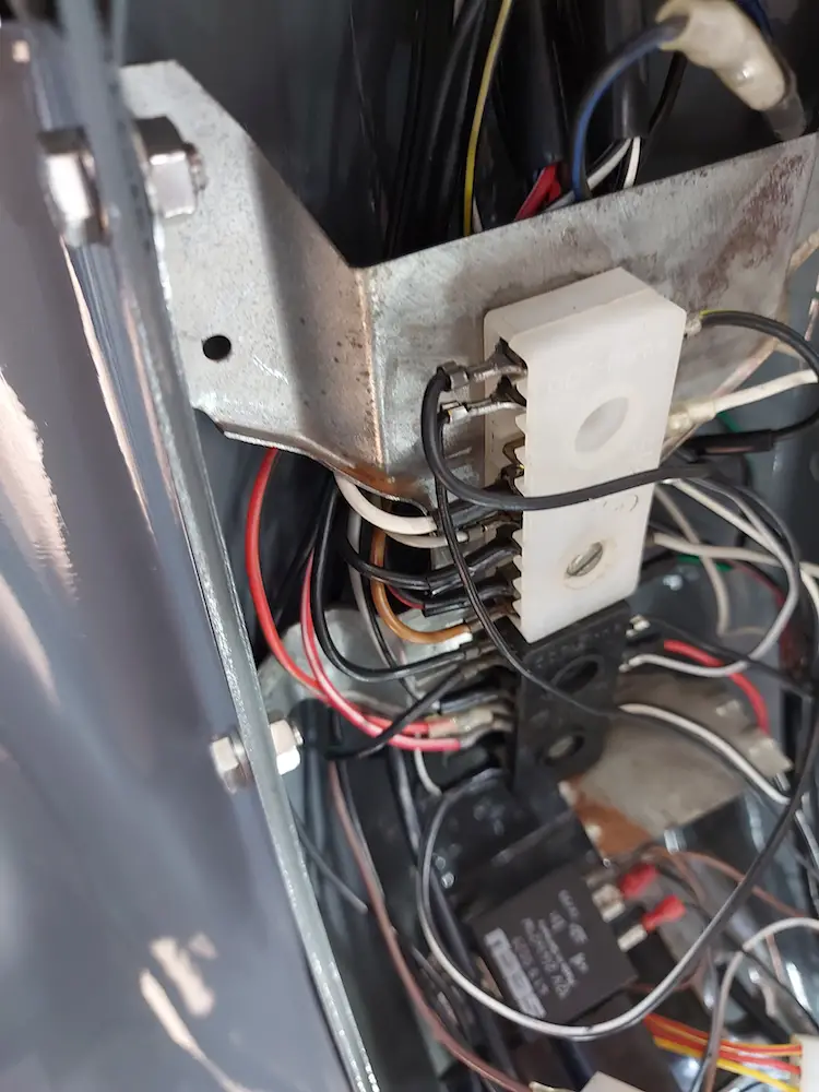

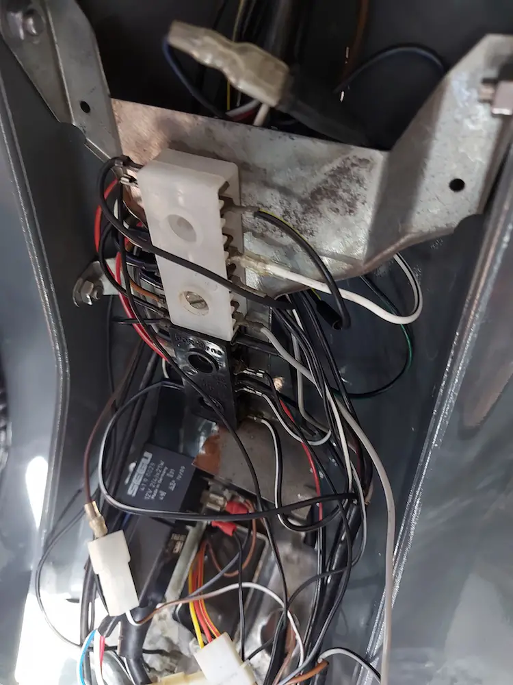

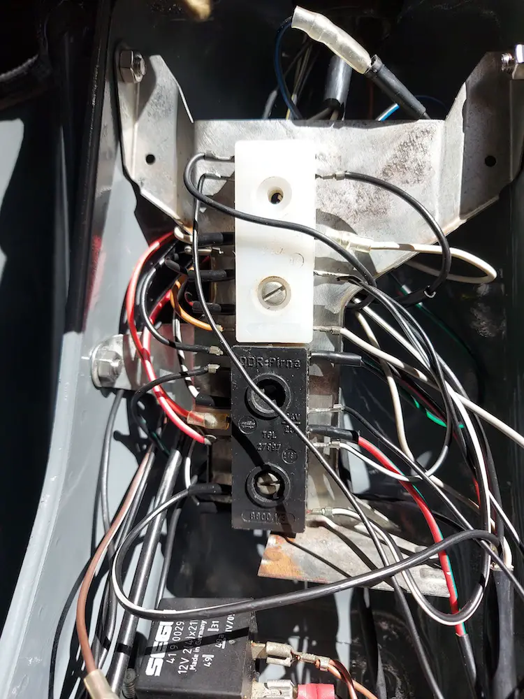

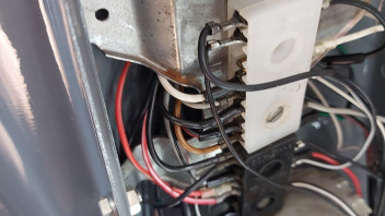

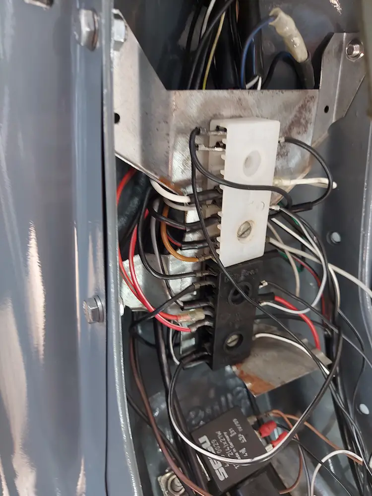

    Wenn du noch Fotos von den Leitungsverbindern hier reinstellst, dann entdeckt vielleicht einer der anderen noch einen Fehler.
    Fuhrpark: am 24.08.21 geklaut
  • Das ist der aktuelle Stand
    Anbei ein paar Bilder
  • Er hat ja schon einen zusätzlichen Stator bestellt, da müsste doch klar sein was das für einer ist. Ich habe den Plan von Moser (MZA Vape) benutzt, hat alles funktioniert. Ich würde auch noch mal neu verkabeln.
