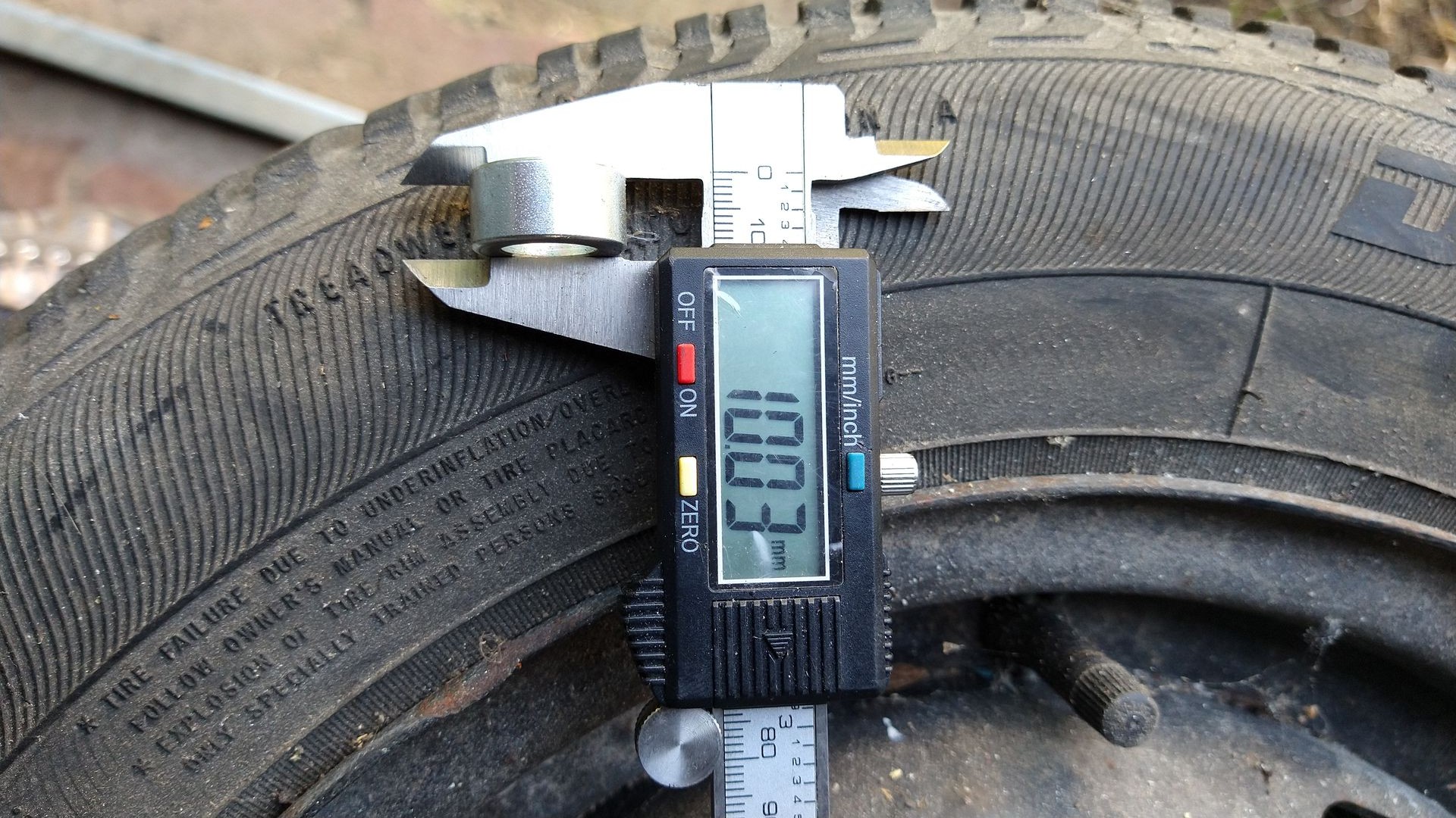

Ist bei mir schon länger her aber ja,das sollte so passen.
wenn ich dran denke,kann ich nachher mal messen und 1,2 Bilder machen
Ich kann heute Abend messen, falls gewünscht
ja gerne, würde mir helfen
