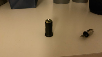

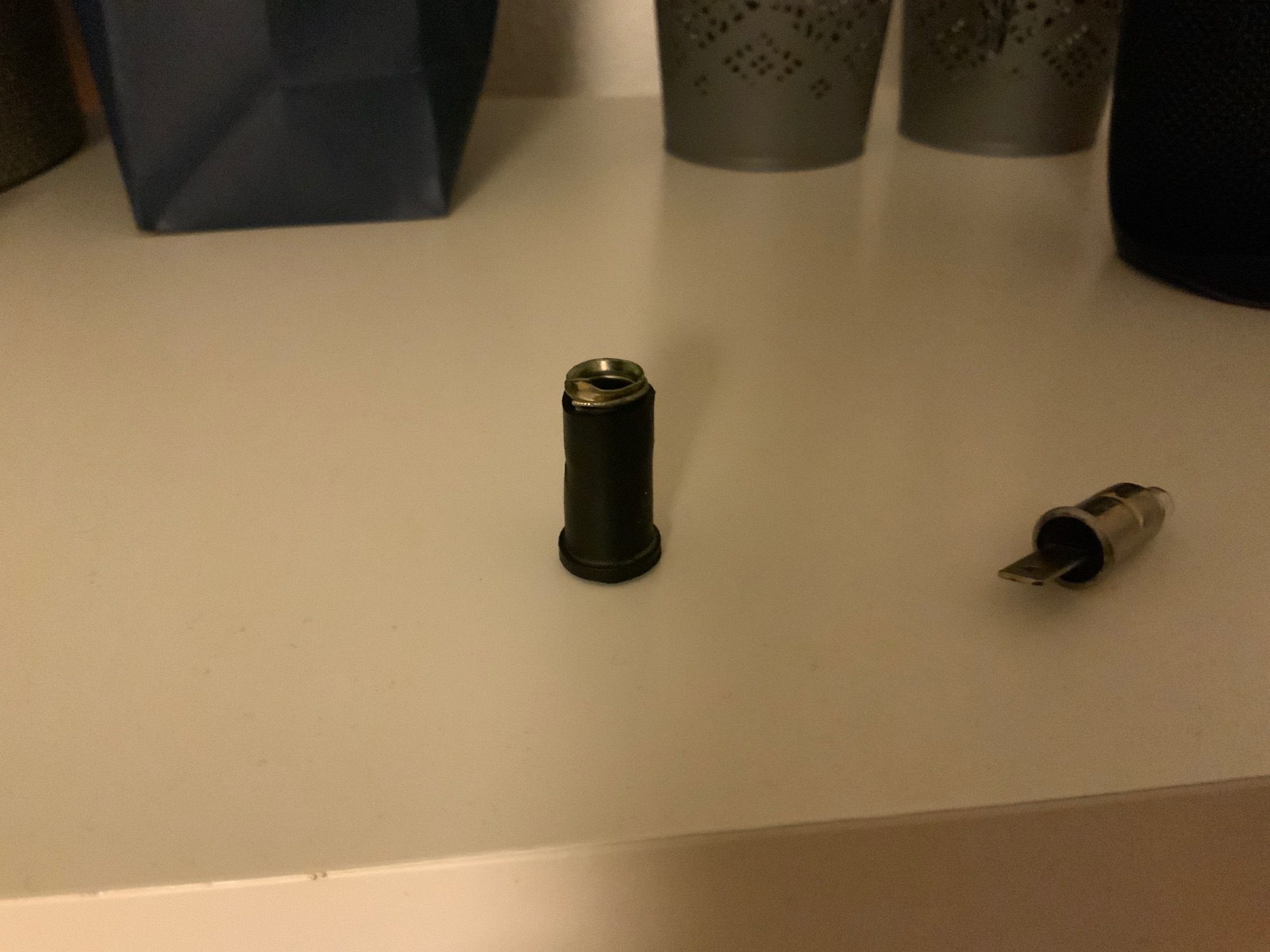

Hallo, im Tacho bei der Tachobeleuchtung ist doch wie so eine Gummihülle. Die ist bei mir heute abgegangen. Ist die abgebrochen oder kann man einfach eine neue kaufen?

Da wirst du wohl einen neuen Tacho brauchen.
Oder du bastels das Teil selbst wieder dran.
Das gibt es nicht einzeln zu kaufen.
Bei meiner Schwalbe ist der Tacho anders, daher bin ich mir bei Dir nicht sicher.
Wenn es einfach nur eine Schutzhülle oder Isolierung um ein noch intaktes Metallrohr ist, kannst Du das kaputte Plastik durch einen Schrumpfschlauch ersetzen.
Bei der Schwalbe sitzt die Tachobeleuchtung am Zündschloss. Hier is die komplette Fassung ausgerissen. Nachbauschrott? Der Tacho muss neu, denn die Beleuchtung ist technisch nötig, sonst geht bei 6V alle naselang das Rücklicht wegen Überspannung übern Jordan. Bei 12V klatscht dann auf absehbare Zeit auch das Abblendlicht durch...
