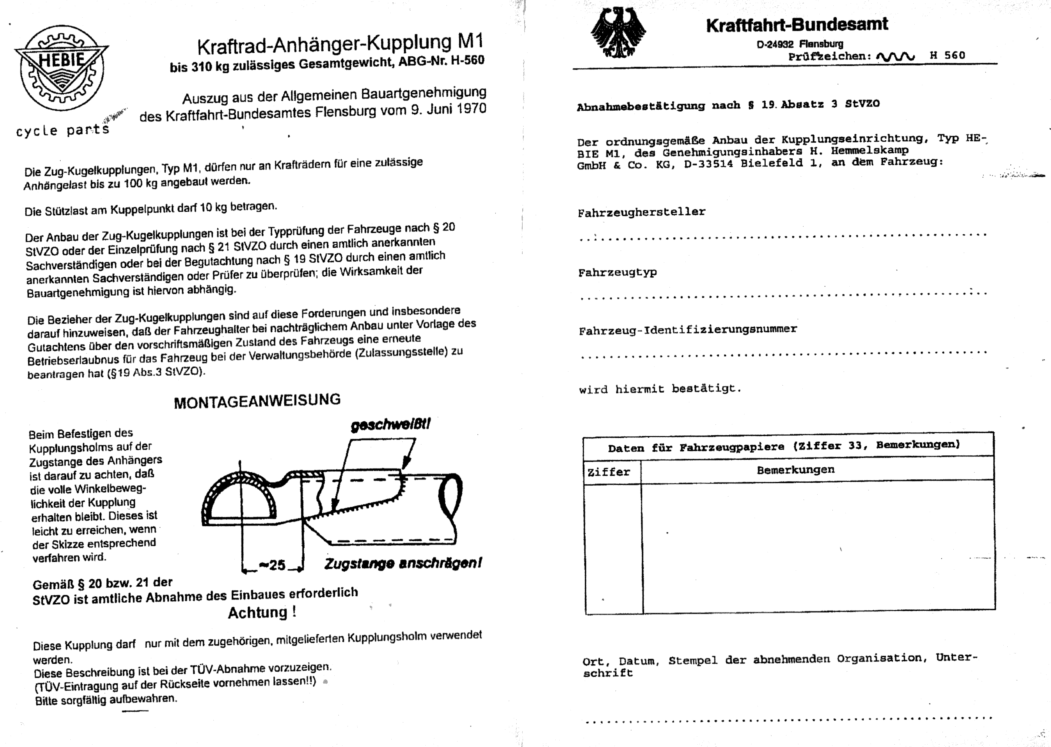

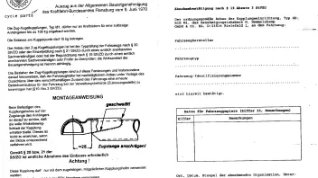

  • Moin,
    ich habe hier ein Formular, Bauartgenehmigung für Hebie M1 Anhängerkupplung.
    Wenn man die Kupplung an seinem Moped befestigt hat, kann man mit dem Formular zum TÜV gehen und sich auf dem Formular bestätigen lassen, daß man die Kupplung ordnungsgemäß angebaut hat.
    Ich habe das Formular für 5,- bei ebay gekauft, es ist nur eine Kopie, kein Original.
    Hiermit will ich es kostenlos allen zur Verfügung stellen.
    Vielleicht ist es sinnvoll, es in der FAQ oder sonstwo zum Download anzubieten.
    (Für 5,- Öcken hätte der auch mal eine gerade Kopie machen können ... nu is schief.:yapyap: )
