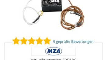

  • Also wenn ich meine Simson warm fahre läuft sie ca 5 Kilometer bis sie aus geht. Immer wenn man sie dann startet läuft sie im Standgas, jedoch sobalt man Gas gibt hört es sich an als säuft sie ab.

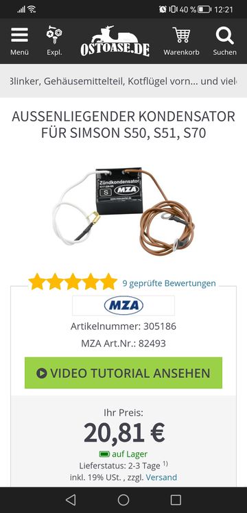

    (Manchmal gibt es auch fehlzündungen ) Ich habe schon den Kondensator getauscht gegen einen aus meiner alten Zündung weil ich gehört hatte das die neuen nichts taugen , habe immernoch die selben Probleme .Die Grundplatte ist nagelneu vor 30 km rein gekommen,
    kann mir da jemand bitte weiterhelfen mfg Marlon

  • Das habe ich auch schon in Betracht gezogen allerdings denke ich der Fehler liegt wo anders . Ich habe ja schon einen anderen Kondensator eingebaut und sie hat noch genau die selben Probleme
  • Du hast doch aber einen Kondensator aus einer alten Zündung verbaut?
    Wer sagt das der nicht auch schon defekt war oder eben kaputt gegangen ist beim Ausbau?
    Ansonsten kann es auch die Primär oder Sekundärspule sein.
