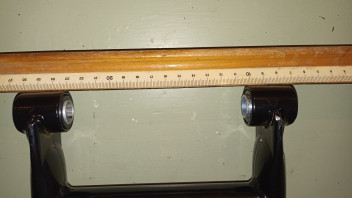

    ich habe hier eine Schwinge (S51 B2), bei welcher der Bolzen nicht ohne riesen Kraftaufwand durch die Buchsen gesteckt werden kann. Von einer Seite geht es mit großem Aufwand, auf dem letzten Stück müsste sogar ein Hammer ran (hab das aber nicht versucht). Von der anderen Seite bekommt man den Bolzen gar nicht durchgesteckt.
    Die Schwingenaugen sind demnach nicht ganz parallel zueinander, was auch immer der Vorbesitzer dazu beigetragen hat.

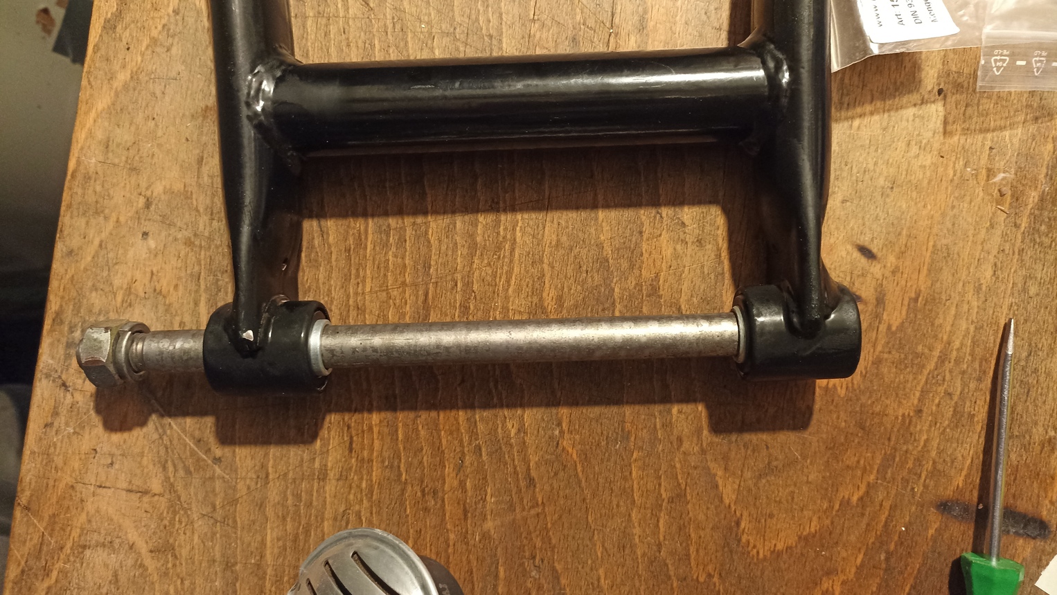

  • Die Schwinge ist ausgebaut, getestet wurde mit Polyamidbuchsen (PA) - die sitzen korrekt, da geht nicht viel "schief" ;-). Ich könnte mir vorstellen, dass man den Bolzen bei weicheren Material (PU vom Buchsenfuchs / Gummi) besser durchdrücken kann, da das Material ja mehr nachgeben sollte. Aber ob diese "Verspannung" eine dauerhafte Lösung ist?!
    Also die Schwinge wurde ausgebaut bzw. lag beim Moped bei (kann das nicht mehr unterscheiden, da 2 Schwingen vorhanden waren) - ich weiß auch nicht mehr ob/welche Buchsen noch drin waren oder wenn ja, wie deren Zustand war. Ich nehme stark an, dass da noch DDR-Gummi mal drin war. die PA/PU Zeit hat die nicht mehr erlebt. Hab die dann mit zum Pulvern gegeben - leider vorher nicht geprüft.
    Ich habe die jetzt vorbereitet und Polyamidbuchsen eingezogen und beim Test mit dem Bolzen ist mir das dann aufgefallen.
    Durchklopfen könnte ggf. das Gewinde des Bolzen etwas mitnehmen - wäre die Gewaltmethoden zum Zusammenbau, fühlt sich aber schlecht an. Mag bei PU wie oben geschrieben etwas besser gehen. Gummi kommt auf keinen Fall in die Schwinge.

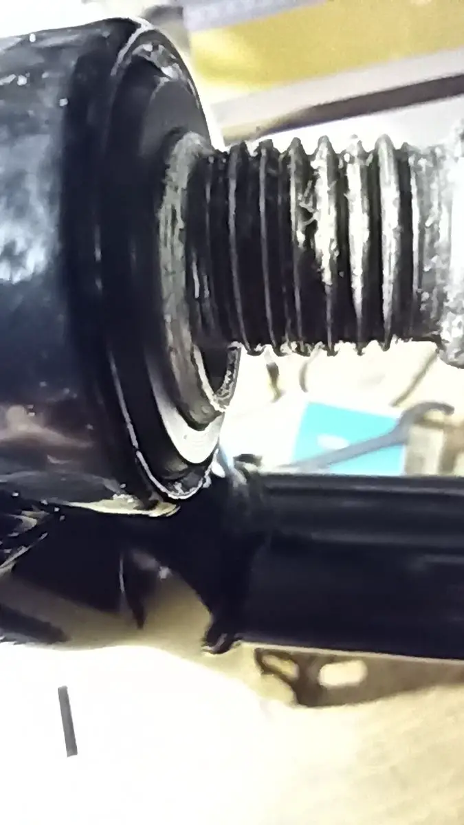

  • Hier nochmal das Problem etwas verdeutlicht. Ich werde das mal versuchen richten zu lassen. Die Augen müssen beide etwas mehr nach innen.
    Soweit geht es, wenn man mit ein wenig Kraft nachhilft - mit mehr Gewalt bekommt man den Bolzen sicher auch durch, aber dann wären die Buchsen ständig unter Spannung vom Bolzen.
    Der Bolzen stößt oben an der Buchse an. Der Bolzen selbst ist gerade!
    rechts und links sieht man, dass beide Buchsen leicht schief sind (nach aussen abfallend).
