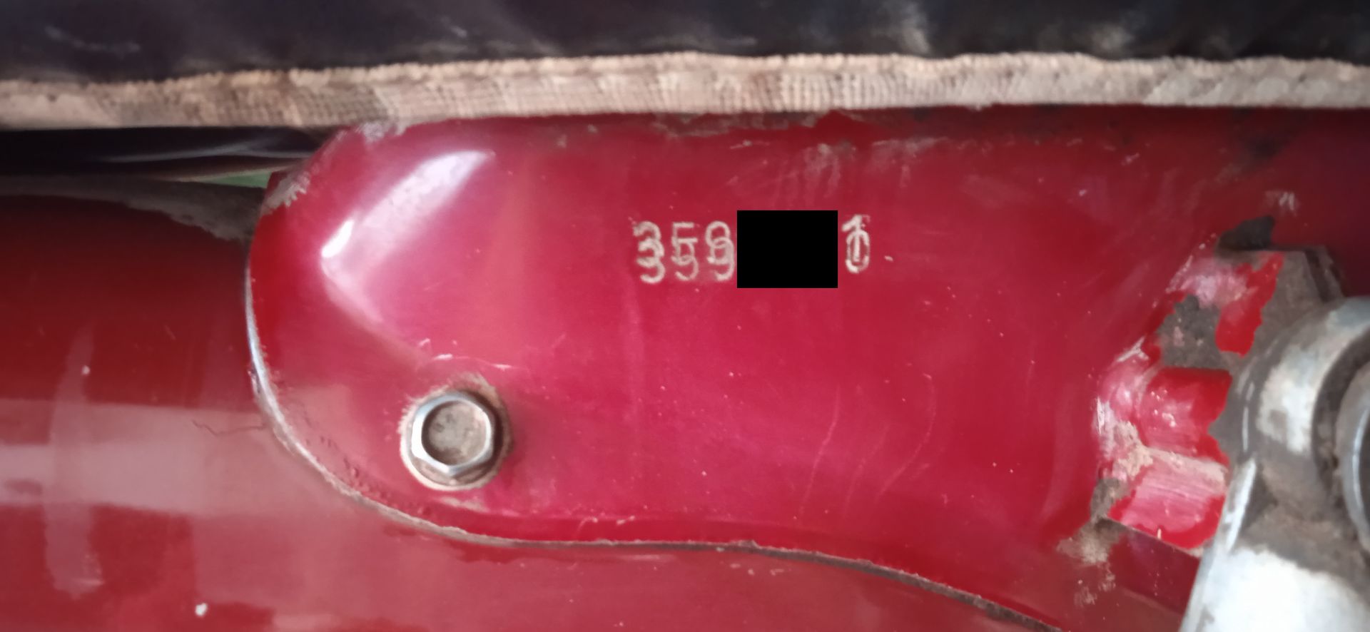

    habe vor einer Weile einen Star gekauft. Ein Kumpel ist auf den Geschmack gekommen und hat sich jetzt auch einen geholt.
    Soweit so gut, nur ist heute aufgefallen das der Vogel 2 Rahmennummern hat. Die Polizei hat bei beiden Nummern keine Beanstandungen.
    Sie sind Teils überlappend eingeschlagen und sehen erstmal akkurat aus. Das heißt die Zahlen sind gerade und haben gleichmäßige Abstände.
    Das Typenschild sieht auch Original aus.
    Laut dem Schild ist der Star Bj 1983 (Austausch/Nachserei?)
    Die Nummern unterscheiden sich nur durch die jeweils letzte Zahl.
    353xxx0
    und darunter/ teils überlappend
    353xxx1 (Die steht auch auf dem Typenschild).
    Gab es sowas das der Azubi die falsche Nummer eingeschlagen hat und dann einfach die richtige drüber gebügelt wurde?
    Selbst wenn das sein kann und sogar das KBA Papiere ausstellen würde (was ich nicht glaube), wäre das überhaupt legal mit 2 Nummern?
    Komisch finde ich das die 3en an meinem Starrahmen zakig sind und die 3en am Kumpelstar rund sind wie auf dem Typenschildern.
    Stell doch mal Bilder rein, damit man sieht was du meinst.
    Wenn beim anderen Star die FIN überschlagen wurde, ergibt sich doch das die unterschiedliche Schriftbilder haben.

    1)Auf dem ersten Foto sind links die 3 von meinem Star und rechts die 3 vom Kumpelstar
    2) Die Rahmennummern vom Kumpelstar
    3) Typenschild vom Kumpelstar
    Im Grunde geht es mir nur um Meinungen ob die Nummer(n) nachgemacht sind oder echt sein könnten. Betrifft mich ja auch nicht direkt. Mehr Interesse halber :)
    Vor allem weil ich über google keinen anderem Beitrag über doppelte Rahmenummern finden konnte.
  • Hat der Star auch eine Nummer unter der Sitzbank? Ansonsten sind Überschlagnummern auch schon öfters vorgekommen. Der Fehler wurde damals durch versetztem Überschlag korregiert. Dass die Schlagzahlen unterschiedliche Ausführen haben liegt ebenfalls an den unterschiedlichen Jahren. Diese wurden mehrmals gewechselt. Wurde 83 ein Austauschrahmen verwendet (z.B. Fahrunfall/Rahmenbruch), müsste es hierzu einen Vererk in der BE geben.
