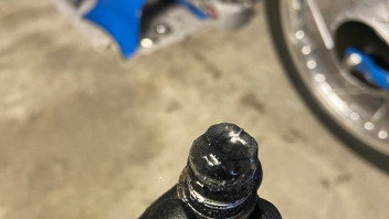

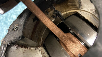

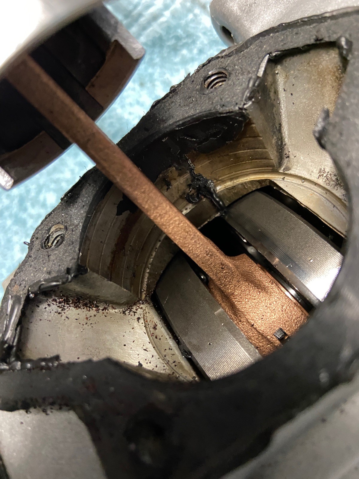

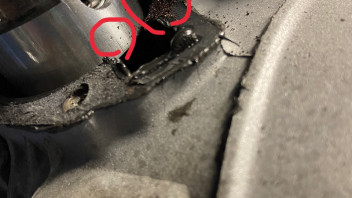

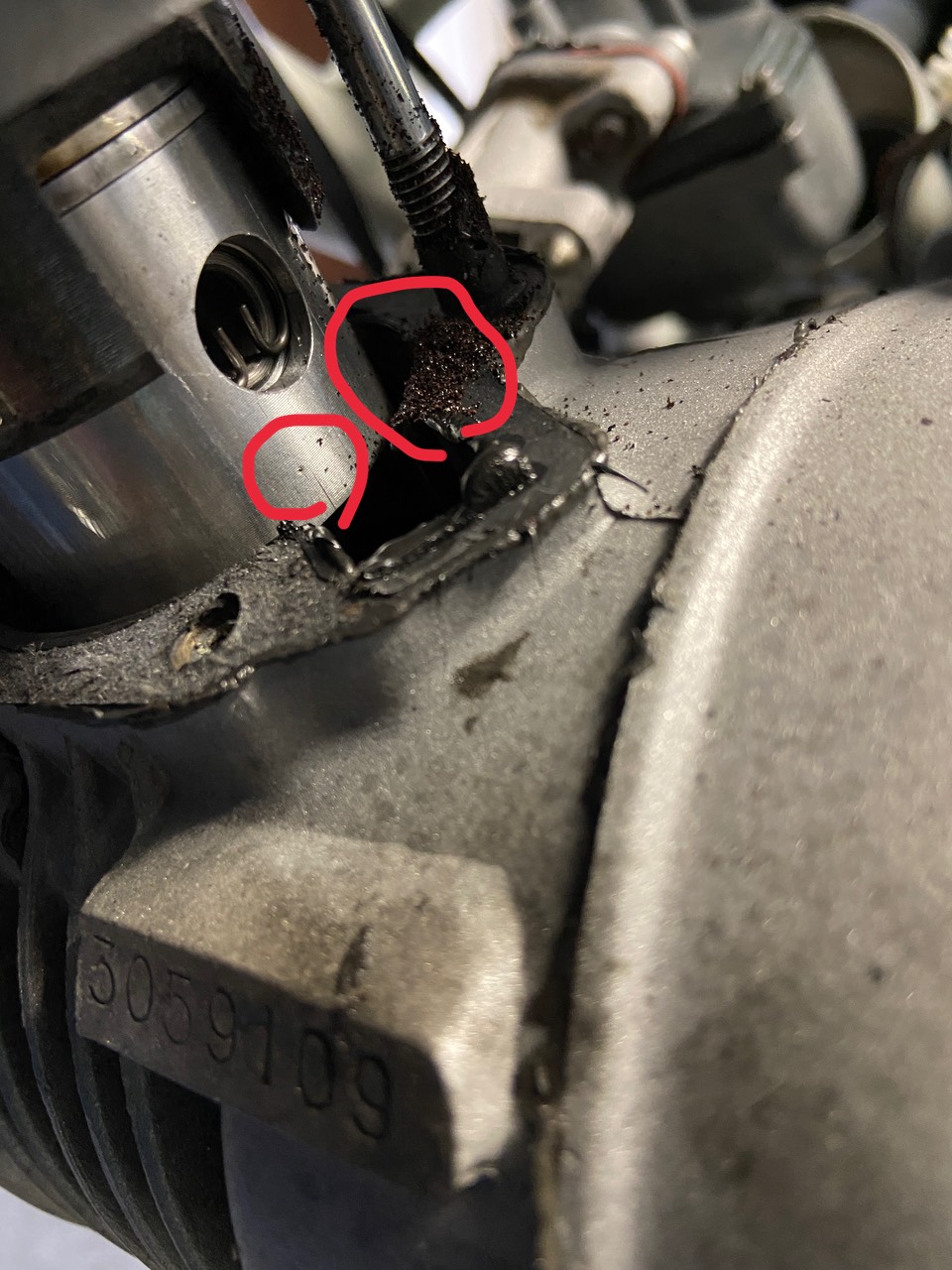

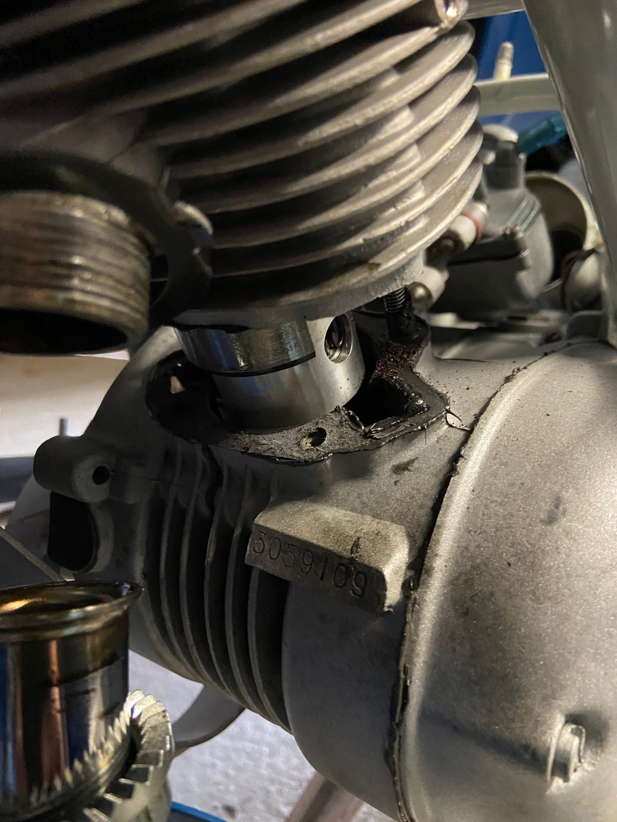

    ich habe mich immer über wenig Leistung gewundert und folgendes Entdeckt. Der Motor wurde generalüberholt, lag anschließend jedoch ca. 3-4 Jahre trocken bis die Restauration des Rests starten konnte. :dash:
    Was mach ich den jetzt? Könnt ihr mir einen Rat geben?
  • Allein schon auf Grund der ganzen Dichtmasse- welche nicht ins Kurbelgehäuse gehört, wurde ich den Motor spalten, reinigen und ggf. Teile austauschen...
    Bzw. ICH würde den Motor in Fachmännische Hände geben.
    Aber es gibt hier ein paar Motorexperten, die da bestimmt eine bessere Expertise vorweisen, als meiner einer (Tacharo oder TommyMaul) !

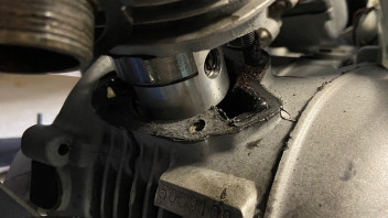

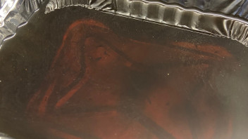

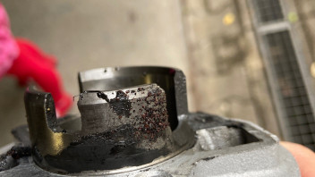

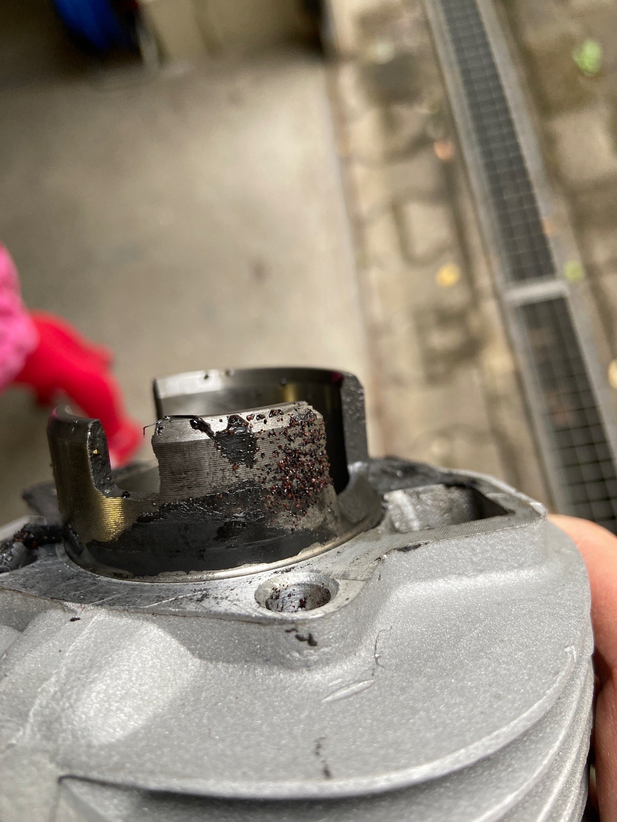

  • Wenn das Motoröl nicht rostig aussieht, würde da nicht spalten. Guck die genau die Zylinderauflagefläche am Motor und am Zylinder selbst an. Womöglich findest du da den Grund für die ungwöhnlich große Menge an schwarzem Dichtzeugs.
    Sind die Motorhälften überhaupt nummerngleich?
    Ach ja, Kurbelkammer gut ausspülen und leerpusten.

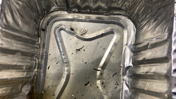

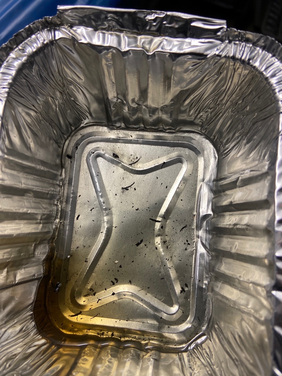

    Der Schimmer auf dem Öl ist Metall auch auf der Ölablassschraube ist Metall sowie jede Menge Dichtmasse. Das grobe in der Schale ist auch Dichtmasse.
    Also ich bringe ihn zum Spülen. Ich habe jedoch auch eine Unrichtigkeit am Kickstarter/ Schaltwippe festgestellt. Also der Deckel muss wohl auf jeden Fall auf.

  • Oje. Prüfe als erstes ob die Hälften nummerngleich sind. Sind sie es, prüfe den Werkzeugbestand und deine Fähigkeiten. Dann Motor aufmachen und anständig revidieren, oder Geld in die Hand nehmen und machen lassen. Mit dem ganzen Gefitzel (Dichtmasse) wäre mir absolut nicht wohl...
    Wer soll die "namhafte Firma in Darmstadt" sein? Gerne auch per PN. Selbst, wenn die Zündung ein Problem hat, erklärt das NICHT die Dichtmassenreste im Getriebe.
    Gruss
    Mutschy
  • Wenn schon am Zylinder Rost sitzt, ist der Rost im Pleullager nicht weit...
