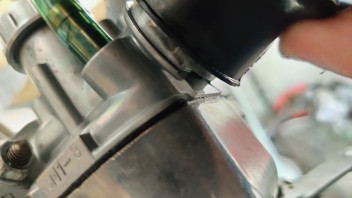

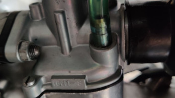

  • Von welchem Hersteller ist der Nachbauvergaser?
    MZA scheint ein Qualitätsproblem zu haben.
    Der Schlitz für die Korrekturluft ist an der falschen Stelle gefräst und wird von der Gummimuffe zum Herzkasten verdeckt.

    Ich habe Mal geschaut, die von euch angesprochen veränderte Fräsung ist bei mir nicht vorhanden.
