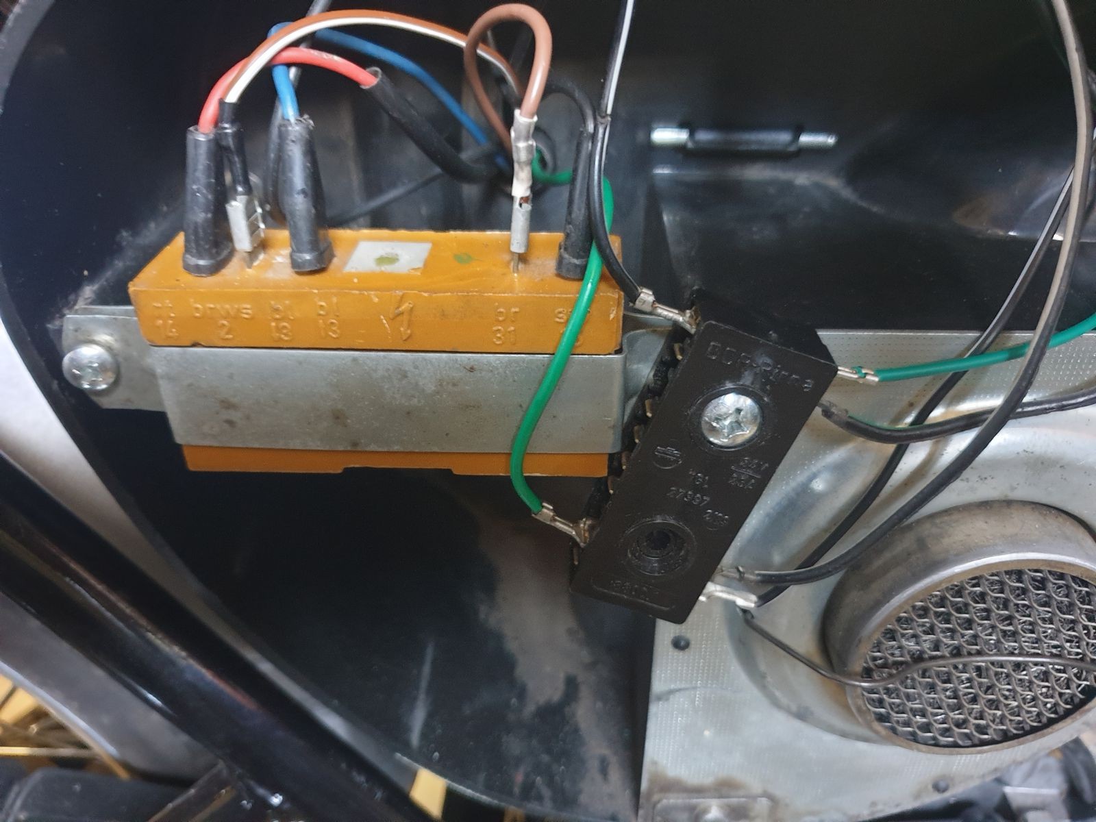

  • Hilfe mein rechter Blinker geht, aber mein Linker nicht :wacko:
    Hab nen neuen Schalter eingebaut, wird nicht besser, Kabel neu abisoliert, hilft auch nix.
    Wie kann ich das überprüfen? Lampen gehen auch, Sicherungen gehen, hab sie getauscht. Also muss am Kabel oder an den Verteiler liegen.
    Das ist das Grüne und das Schwarze kabel an der kleinen schwarzen Box
  • Du nimmst ein entsprechend langes Kabel, isolierst die Ecken ab und hältst ein Ende an den Blinker und das andere Ende an den Ausgang des Verteilers. Leuchtet jetzt die Lampe bzw. es blinkt, ist das Kabel defekt. Wenn nicht, dann ziehst Du die Zuleitung zum Verteiler raus und hälst diesen Stecker an de Ausgang zum Blinker. Spätestens jetzt müsste es blinken.
    Ich weiß die Elektriker werden mich jetzt steinigen, ist aber die schnellst Methode, wenn man keine Prüfgäräte hat.

    Gehe logisch vor: vom Blinkerschalter kommen zwei Kabel. Je nach Kabelbaum schwarzgrün oder grünc(rechts), und schwarzweiß oder weiß (links). Im Verteiler wird das dann jeweils auf vorn und hinten "aufgeteilt". Wenn du nun das (schwarz)weiße und (schwarz)grüne am Verteiler untereinander tauscht, was passiert dann? Geht dann die andere Seite nicht? Gut möglich, dass die Klemmleiste die falsche is, bzw falsch belegt is. Auf deinem Bild erkenne ich leider gar nicht, was gehauen und gestochen is :(
    Gruss
    Mutschy
  • Das heißt beim Verteiler die 2 Kabel auf der Linken seite vertauschen. Also auf der Seite wo nur 2 Kabel sind
  • Bei deinem Foto kann man nicht erkennen wo die Kabel herkommen.
    Zu erst mal gehören alle Kabel die schwarz weiß sind (Verkabelung für links) an einen Verteiler, zum Beispiel die vier Kontakte oben.
    Die Kabel mit Grün / grün schwarz (Verkabelung für die rechten Blinker) an den anderen.
    Zum Beispiel die vier Kontakte unten am Verteiler.

  • mehrere ursachen:
    - lampe(n) links kaputt ^^
    - kurzschluß in einer der blinkerfassungen auf der linken seite (grade bei nachbau gar nicht mal so selten...)
    - kabel am schalter abvibriert
    - kurzschluß (weil scheuerstelle) am kabel vom lenkerschalter zu den blinkern auf der linken seite
    cya v3g0
    --> S.A.C. Hamburg <--
  • Immer wieder geht er, sehr selten aber solls geben. Also vermut ich eher Kabel Probleme
  • wirf mal nen blick in die blinkerfassungen ;) und kontrollier die plus-kabel der blinker auf scheuerstellen
