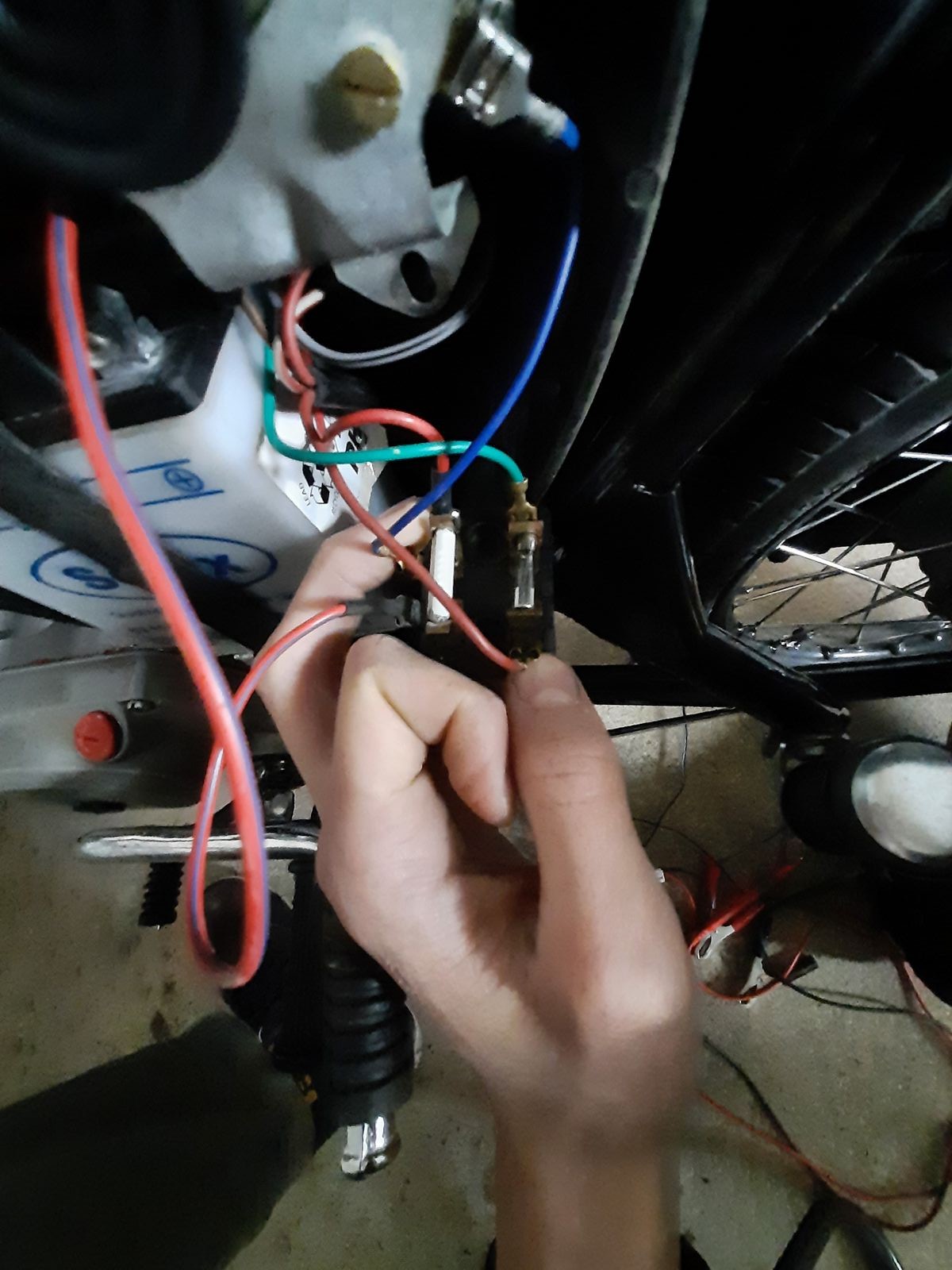

  • Schau dir mal den Sicherungshalter genauer an und nimm die Sicherungen heraus ! Der Halter setzt gerne Grünspan an und dann geht da nix an Strom durch. Auch die Vibrationen des Motors während der Fahrt sorgt für schlechten Kontakt im Si.-Halter, da hilft es nur die beiden Klammern nachzubiegen, in der die Sicherungen sitzen und einen dünnen Kabelbinder drum zu binden. Der Kabelbinder hilft der labberigen Klammer auf die Sprünge, so dass die Sicherungen immer festen Kontakt haben.
    Bei einer 6Volt Anlage ist jeder Übergangswiderstand einer zu viel, drum würde ich dir raten mal alle Massepunkte zu putzen und dann Kontaktfett drauf pinseln. Das Zündschloss freut sich bestimmt auch auf eine Ladung Kontaktspray, wenn es schon älter ist
  • Wie schaut es denn beim Massepunkt oben links im Herzkasten aus? Der muss blank sein und die Schraube gut fest ! Da dort auch normalerweise die Batteriemasse dran geht.
    Wie schaut die weiße Sicherung aus?
  • ist fest und die Sicherungen sind beide noch im top Zustand. Ich habe sie auch durchgemessen. Als nächstes würde ich mal von ausgehen, dass die Batterie im Eimer ist. Aber danke für die Hilfe :rotate:
