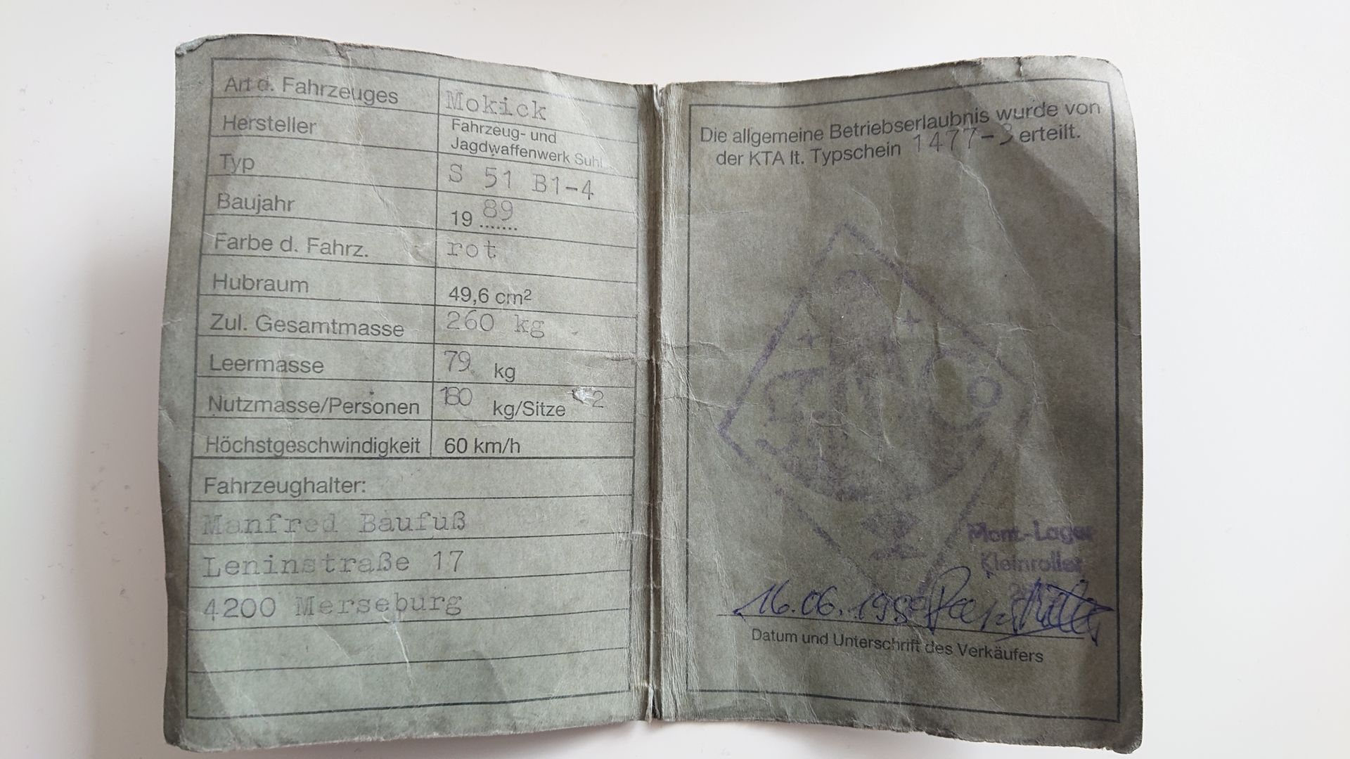

Hallo, ich bin neu hier und habe gleich mal eine Frage zur ABE meiner Simson. Bin mir nicht sicher, ob gefälscht oder nicht.
Wenn gefälscht, woran kann ich das erkennen?
Wie sieht eine originale ABE aus?
Vielen Dank für eure Unterstützung.

ich tippe auf Fälschung, 1989 gab es nur noch die einseitige BE.
Okay, ab wann gab es denn nur die einseitige ABE. Du tippst oder bist dir sicher?
Du tippst ?
Das ist eine Fälschung, noch zumal da es ab 1983 nur noch die einseitige BE gab.
Eine ziemlich diletantische und blödsinnige Fälschung.
Zum einen gab es 1989 keine B1-4 mehr
Zum Zweiten handelt es sich um ein Export Modell
Und zum Dritten hat kein Peter Möller bei Simson Papiere mit Schreibmaschine ausgefüllt ...
Gruß von Frank
Diese BE sieht aus wie eine Runde in der Waschmaschine gewaschen....

Ich wusste das genaue Datum nicht mehr, aber das von hallo-stege kommt ja noch dazu, das es keine b1-4 mehr gab 1989.
Gruß von Frank
Woher weißt du, dass es ein Exportmodell ist?
Weil er über selbst erstellte und ziemlich genaue Listen verfügt. Trefferquote ist sehr hoch.
Aber ich muss sagen, die Fälschung ist ganz gut gemacht.
Da haben wir hier schon bedeutend schlechtere gesehen.
In meinen Augen ebenfalls ganz klar eine Fälschung. Bei der S51 gab es dann eine andere BE. Sie sah anders aus und vorne steht drauf:
"Gez. Lange"
-Der Leiter-
Soweit mir bekannt.
Warum sollte jemand sonst eine BE fälschen ?
Was übrigens eine Straftat ist für die es bis 5 Jahre Knast gibt.
Also du solltest denjenigen jAnzeigen, wegen Urkundenfälschung, der dir das Moped mit dieser gefälschter BE verkauft hat.
