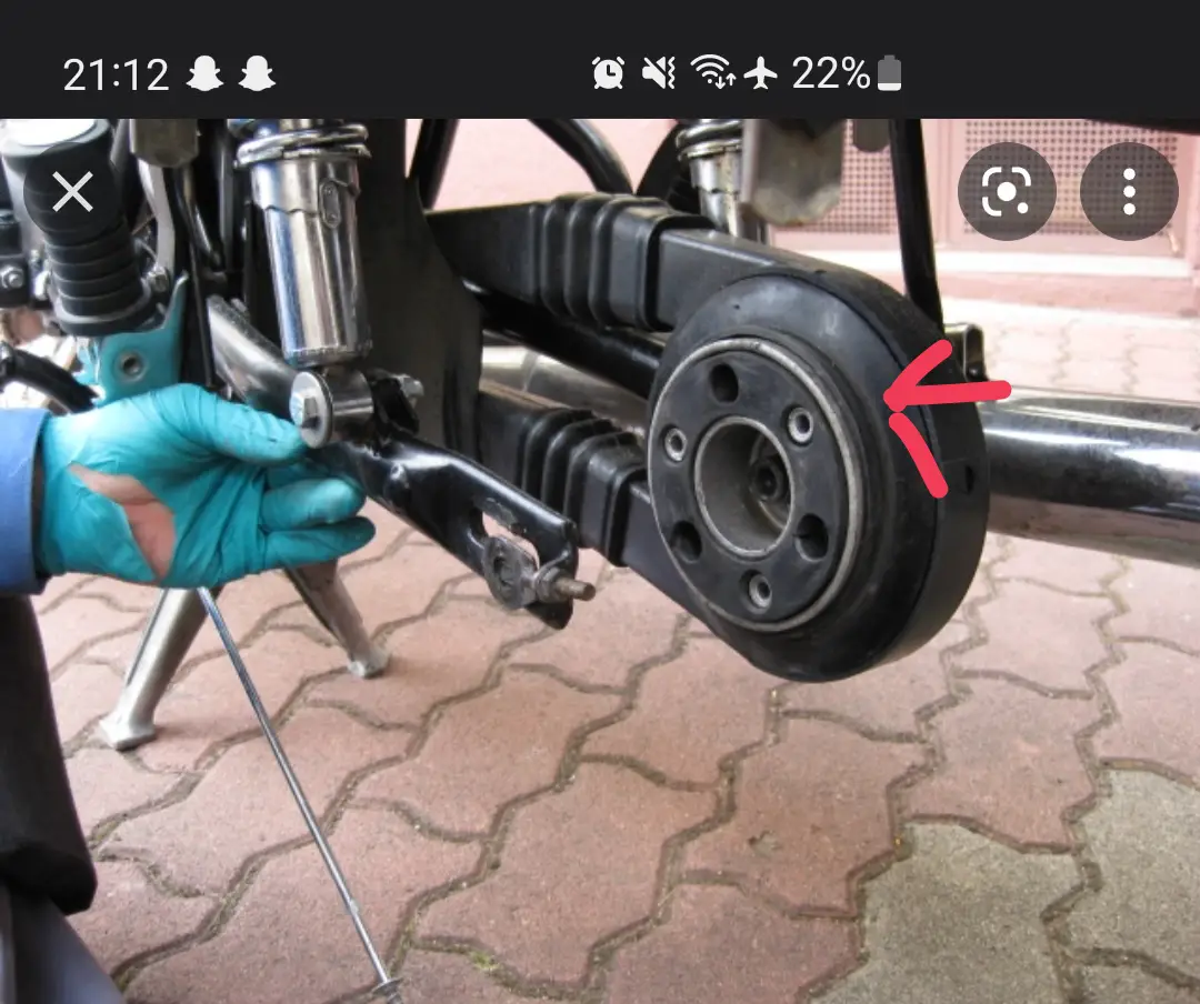

Hallo,
Ich habe heute festgestellt, dass die Abdeckung des Hinterradantriebs bei mir recht locker ist (im Anhang markiert). Soll sie so locker sein (3mm Spiel nach innen und außen)? Oder ist dort irgendwas faul wenn man sie bewegen kann?
Hallo,
Da fehlt der Gummistöpsel der in das Loch kommt.
Tausch auch gleich den Mitnehmer. Der hat es hinter sich.
Bei der Gelegenheit gleich mal das Lagerspiel überprüfen.
2cm unterm rotem Pfeil gehört ein gummistopfen rein und Auf der anderen Seite 180grad von dem Loch gehört ein zweiter gummistopfen rein.
Mfg ronny
Das ist nicht mein Antrieb, das Bild ist aus dem Internet. Die Stöpsel werde ich mal prüfen.
Danke für die Antworten.
Die Rastnasen wurden schon zu DDR-Zeiten eingeführt um die Gummistöpsel einzusparen.
Die Dinger haben schon damals gern geklappert.
Meine Version ist leider auch mit den rastnasen. Kann man die irgendwie wegbohren/brechen und dann die Stöpsel benutzen oder wäre der Deckel dann im arsch?
Ich würde versuchen, die Nasen vorsichtig mit nem Dremel zu entfernen.
Sägeblatt oder Fräskopp vllt.
Die Löcher für die Gummistopfen sind vorhanden?
Okay, rein theoretisch braucht man die Abdeckung doch auch nicht, sie dient ja nur zum Schutz vor Schmutz. Zur Ketten Führung oder ähnliches trägt sie ja nicht bei. Oder sehe ich das falsch?
Ja.
Das siehst Du falsch.
