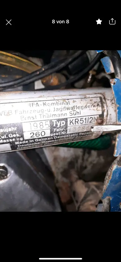

Was genau ist die fin und gibt es da eine Liste wo ich das nachgucken kann
Die Rahmennummer ist das, unter dem Sattel Nähe Schloss. Und nachgucken kann nur einer, hallo stege.
Das ist das Typenschild
Da steht die Modellbezeichnung auf dem Typenschild, bei dem Baujahr spricht das für ein Reimport.
