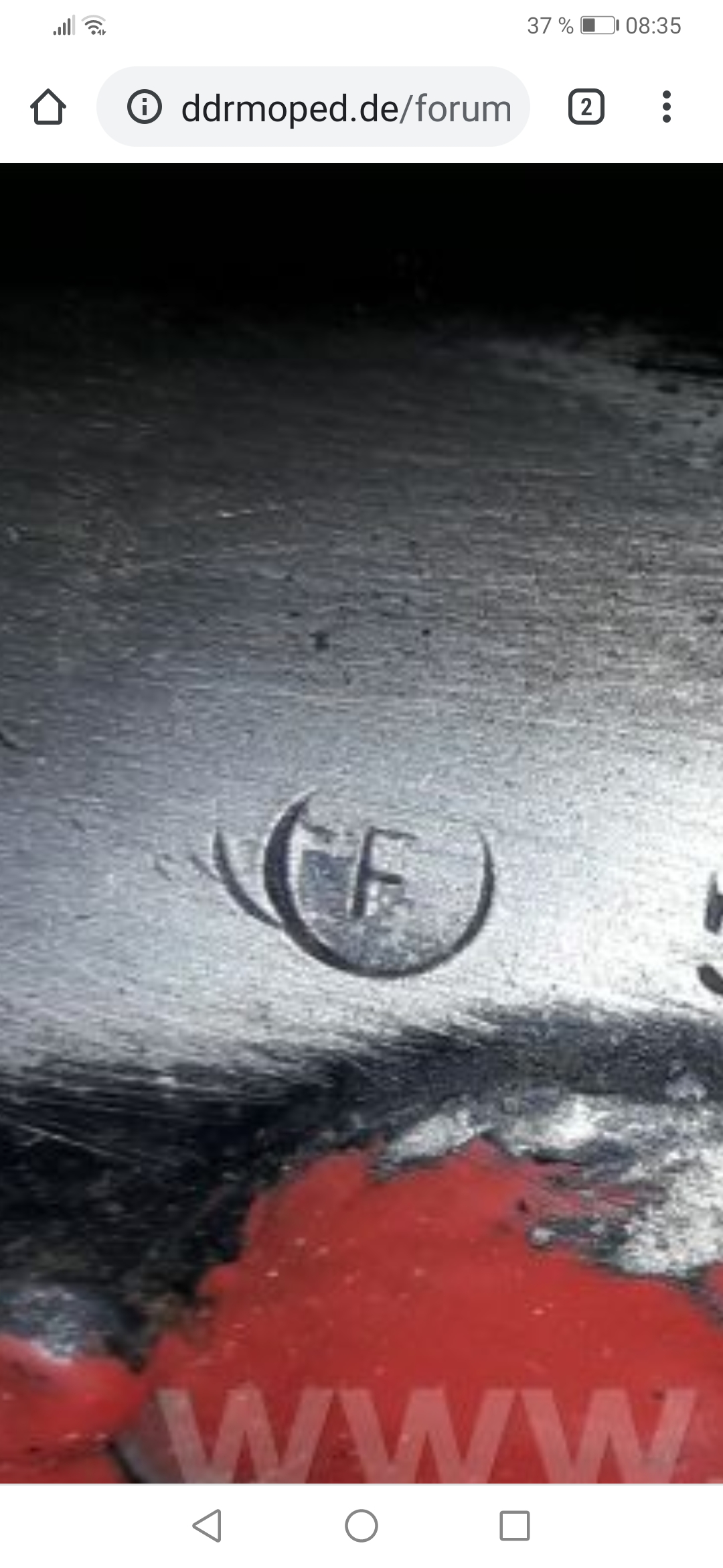

Sieht das E ähnlich aus wie dieses "F"?

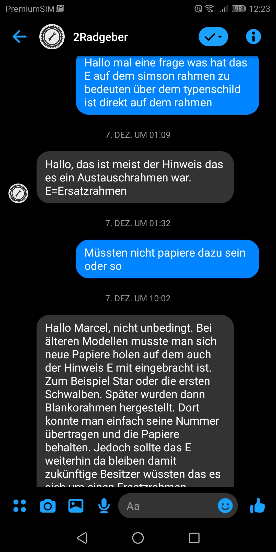

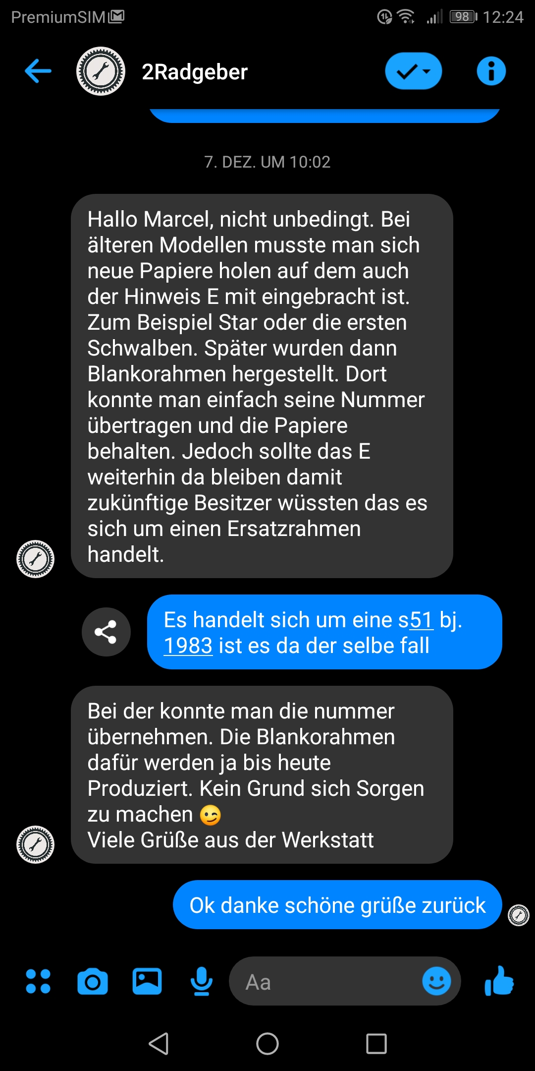

So sieht es aus ist nicht mein Rahmen musst ich bei google suchen weil ich keins hatte

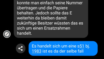

Der Buchstabe ganz oben im Bild übern Typenschild, genau das ist der wozu ich schrieb
"Bedeutung kenne ich auch nicht, nur das es Exportmodelle meist da ein Buchstaben haben." -
Das schrieb 2Radgeber
Bei S50/51 haben die Ersatzrahmen eigene FIN Nummernserie die mit1 beginnt.
Zu DDR Zeiten ist keine Rahmennummer auf ein Ersatzrahmenübertragen wurden, der hatte eine oder die Polizei/Zulassungsstelleteile eine zu.

Die SR1/2 Ersatzrahmen sowie auch von den Vögeln hatte ein E vorder FIN, https://images.app.goo.gl/ETrjaEaQi2t9xyPu8 aber auch da hatte der Rahmen selber eine FIN oder ist eineneue zugeteilt wurden.
Auch gab es bei den Vögeln Ersatzrahmen mit fortlaufender FIN ohne ein E davor. -

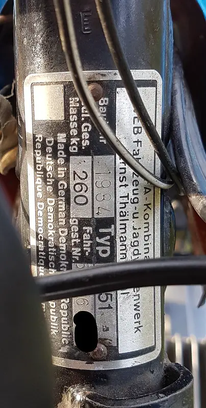

Hab ja weder ne 1 davor noch irgend einen Buchstaben an der rahmen Nummer bin echt am verzweifeln das es Papiere gibt beim ersten mal hatte ich eine Nr. vertauscht beim kba und somit keine Papiere also nochmal neu gemacht
Kann mich da nur wiederholen, Exportmodelle haben da ein Buchstaben oder Zahl stehen.

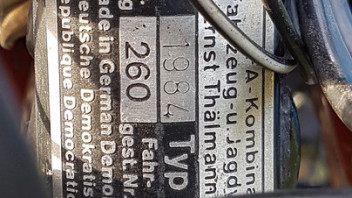

Wenn ich mir das Typenschild auf dein Bild genauer anschaue, fällt mir auf das da hinter S51 mal noch was gestanden haben muss zb. CS oder H40.Was da der 2Radgeber schreibt "Dort konnte man einfach seine Nummer übertragen, ist absoluter Käse
Eine FIN durfte man noch nie selber Übertragen, das darf nur Zulassungsstelle/Prüfstelle, und wie schon geschrieben zu DDR-Zeiten hatte der Rahmen eine FIN ab Werk schon oder es wurde eine neue zugeteilt. Mit selber war da auch nichts. -
Das ist nicht mein Rahmen das hab ich gegoogelt weil ich kein bild da hatte oder habe von meinen
Kann mir jemand sagen ob es sich nun um ein DDR Model handelt
Kann mir jemand sagen um was fürn Typ es sich handelt
